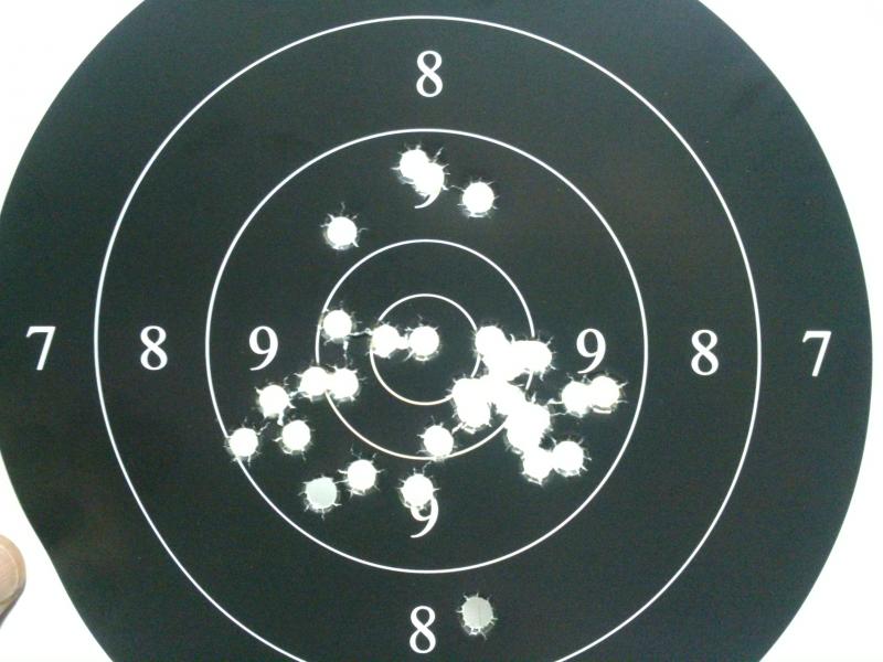

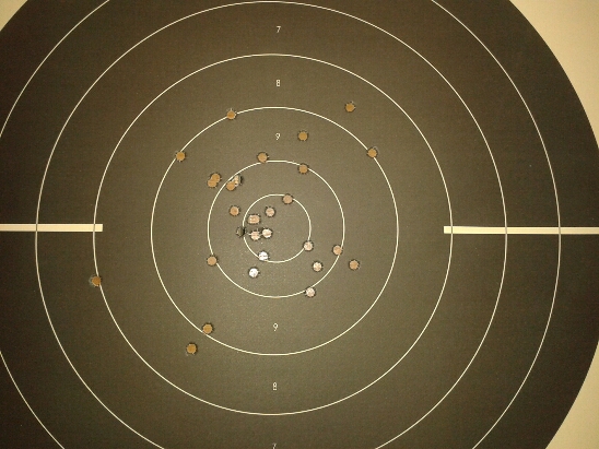

Pondré unas dianas con las pruebas en 357 y 356

Puntas hp 356 125 gr ltc 27,3 y 4.3gr de ba9
30 tiros a precisión y 30 a 20"
