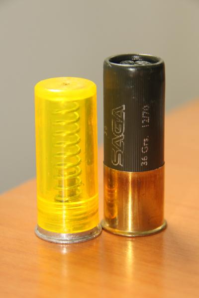

Comparando el largo de los aliviamuelles con cartuchos (fuera del arma) veo que son mas cortos estos que los cartuchos del .12/70 asi que espero venga capada a 2+1 y no me tenga que liar a ponerle un taco de tope para solo poder meter dos.
Mas cosas, para cazar es 2+1 pero si sabemos como hacerlo podemos llevar 2+1+ (1 extra) El extra o tambien llamado ghost load que es dejando uno sobre la teja elevadora.

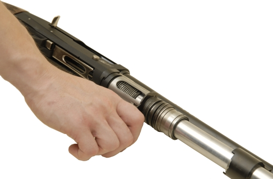

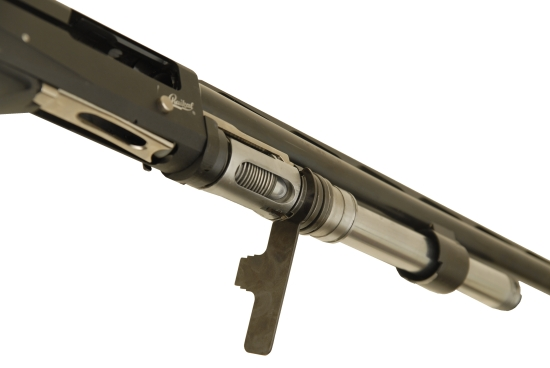

Sicarius, es complicado ayudar con un arma que no tienes y ese es mi caso pero te paso imágenes y dos videos por si te pueden servir de guía.
En el sur de Siberia se encuentra el lago Baikal, su nombre deriva del tártaro Bai-Kul, “lago rico” y 41
Asi se ajusta el sistema valvula muelles segun la carga
Saludos. Josep

SicariuS escribió:Comparando el largo de los aliviamuelles con cartuchos (fuera del arma) veo que son mas cortos estos que los cartuchos del .12/70 asi que espero venga capada a 2+1 y no me tenga que liar a ponerle un taco de tope para solo poder meter dos.
Sigo mosqueado con la valvula
Efectivamente compañero SicariuS los aliviamuelles son como norma general más cortos que un cartucho estándar del calibre 12/70, además si te sirve como información en mi escopeta semiautomática benelli limitada con varilla a 2+1 entran 4 cartuchos aliviamuelles, uno en la recámara y tres en el tubo cargador. Para el ejercicio de la caza el máximo de cartuchos permitidos en una escopeta semiautomática son 2+1, todo lo demás es por tu cuenta y riesgo.

Sicarius en la pieza metalica no esta la ranura justo delante en la pieza negra veras unas ranuras que coinciden con la llave que trae la escopeta esa es la que tienes que girar un poco hacia lighs loads

Si, ya encontre el anillo gris ranurado.

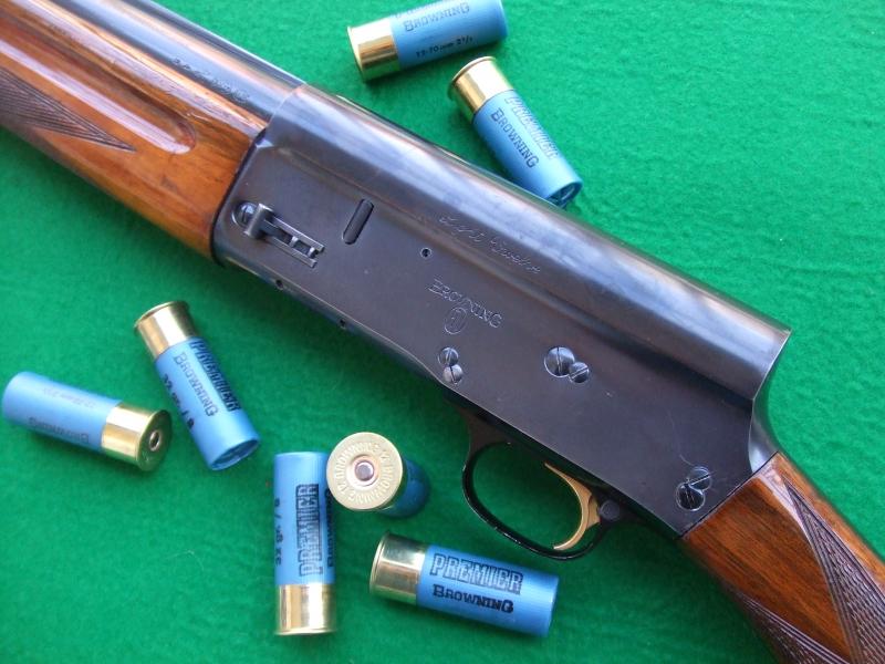

Hola Sicarius, esta palanca es para bloquear o liberar el cargador este lleno o vacio.
¿Con que propósito?
Bueno, pues con él, tienes la opción de poder cambiar el cartucho no disparado de la recamara por otro de tu canana o zurrón.
También puedes disparar el cartucho de la recamara sin alimentar del cargador con lo cual puedes introducir uno diferente a los que ya tienes en el cargador.
En definitiva, su función es la de posibilitar el cambio o sustitución del cartucho próximo a introducir o introducido en la recamara sin intervención del cargador, aislando los cartuchos contenidos en el, hay situaciones en la caza que esta función puede resultar sumamente útil.
Esta función fue implantada por la Browning Auto-5 en 1909 y sigue totalmente vigente hoy en día.
