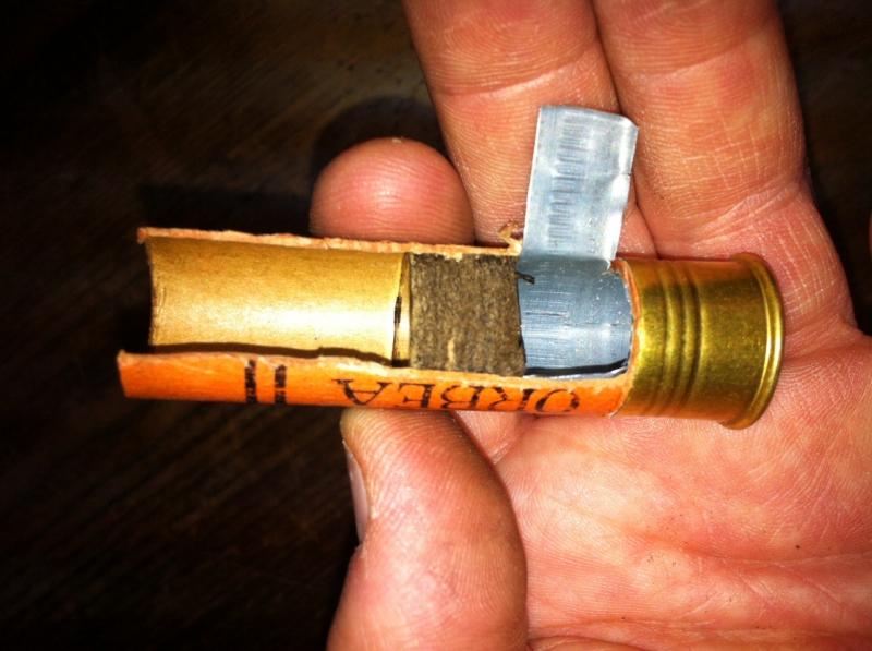

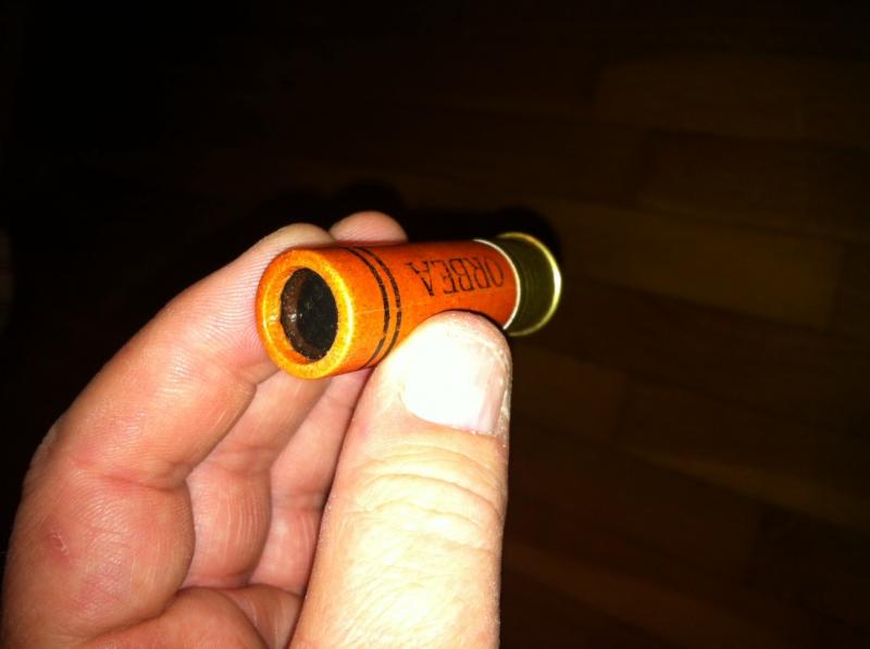

Hola, por lo que veo tienes el problema de que la vaina en el compartimento de la pólvora viene reforzada y no deja que el taco de plástico baje a ocupar el hueco que deja la menor cantidad de pólvora. Has pensado en coger un sacabocados de 15 mm y hacer tapetas para ponerlas encima de la pólvora después puedes poner un taco de fieltro o uno de plástico si te da altura suficiente la vaina. También puedes poner una tapeta de 15 mm y rellenar con serrín para hacer el taco y poner otra tapeta esta de 16 para tapar. El serrín tiene una cosa buena y un inconveniente, la buena es que no dejas rastro alguno de contaminación, la mala que como venga el viento de cara te llena de serrín. A parte de los efectos técnicos del disparo.
- jabaliviejo
- 505 Gibbs
- Mensajes: 20537
- Registrado: 15 Dic 2007 06:01
Re: RECARGA ESCOPETA, recopilatorio
El caso es que no estaba por la labor de hacer mucho invento... Pero al final habrá que hacerlo.
De momento he recargado con 1,50 y 1.60 poniendo 23 gramos de plomo y ya te contaré... A mí, aunque la pólvora sea antigua, me parece una barbaridad, yo que pongo 1,40 todo lo más para 30 gramos verter 1.60 me da canguelo. Empezaremos por los de 1,50 a ver si hay evidencias de sobrepresión.
Por cierto que el refuerzo no es de cartón, es metálico y verlo me ha retrotraído en el tiempo a mis primeros años de vida, cuando aún se tiraba con cartón y luego jugaba con las vainas. Luego os pongo una foto de un corte longitudinal de la vaina.
La foto prometida
Hola a todos
Jabalí viejo yo para ahorrar tiempo con esas vainas usaría fieltro creo que entrara perfectamente en la reducción que comentas y que se ve en la foto
Y le puedes poner encima la copa contenedora del taco
También comentar que en las pólvoras antiguas deberías tener en cuenta la reducción de esta si no usas taco de fieltro o cierre rebordeado, ya que seguramente si es de cuando las tengo yo los tacos plásticos y cierres de estrella todavía no se usaban de forma habitual y la medida del bote no lo tiene en cuenta
Puede parecer obvio pero no me parece de mas el decirlo
Si te fijas en la foto verás que para esos cartuchos estoy usando taco fieltro (se ve en la foto) y no pasa.
Sí, el cierre es rebordeado
Valla por dios yo prensaba que con lo malea ble que parece el fieltro pasaría, forzando pero pasaría
La otra que te queda es la opción que te dio el compañero de poner una tapeta subcalibrada debajo con el espesor para adaptarse al hueco
La maquina esta bien sera carilla supongo, pero no te enciendas con las injusticias que tenemos consuelate pensando que ellos tienen el material pero nosotros las perdices

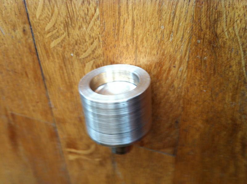

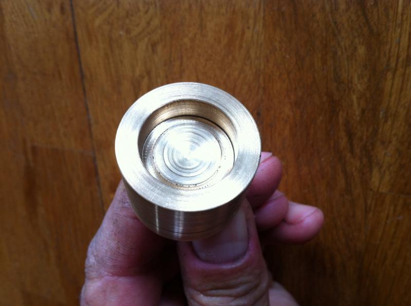

Hola
Y que longitud mínima le podemos dejar al cartucho ya rebordeado?
Por qué al cortarlo y rebordearlo vamos reduciendo su longitud bastante y si ya el cartucho de por sí es corto se nos queda en nada jiji
Esto son fotos de mi Rebordeador casero cal 12 va de cine
Gracias a todos por la ayuda
