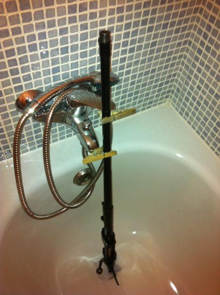

Y creo que es todo, una imagen vale más que mil palabras:
Hace ya tiempo que quería hacer un resumen de esta forma de limpieza para nuestras armas, alguno ya la 00

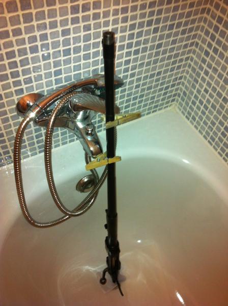

Cañón+acción preparados, pinzas para evitar contacto metal con metal.

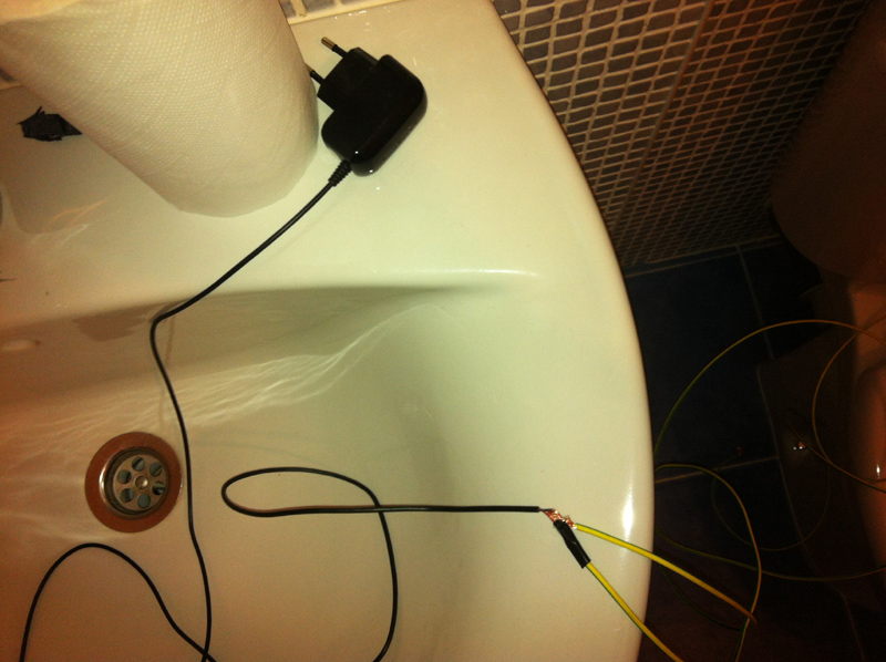

Cargador con cables empalmados.

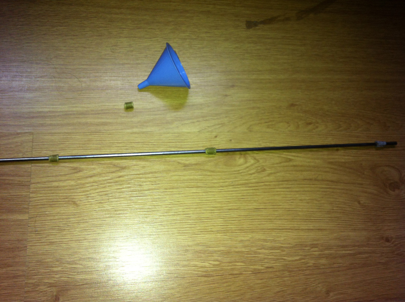

Varilla con tacos cortados y embudo

Hace ya tiempo que quería hacer un resumen de esta forma de limpieza para nuestras armas, alguno ya la 12

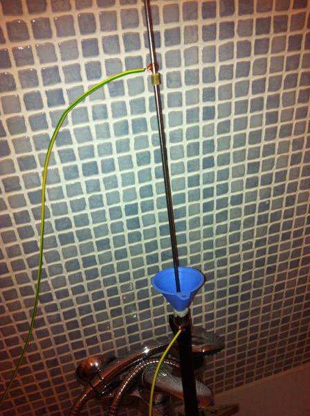

Todo listo...

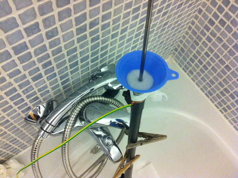

En marcha, la espumilla se va formando...
