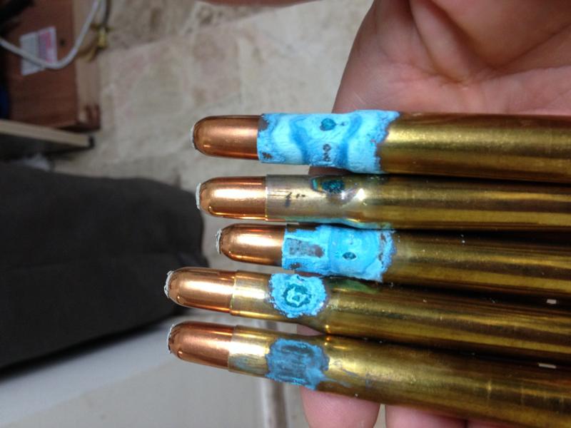

Hola,
Un amigo tiene un monton de cartuchos en malas condiciones. Los ha guardado durante mucho tiempo al parecer en malas condiciones.
Podria alguien decirme si son recuperables y si es asi como?
Ayuda: Cartuchos en malas condiciones, recuperables???

Parece "cardenillo" de humedad. Puede limpiarlo con un pincel y agua fuerte y cuando desaparezca todo enjuagar con una bayeta con agua tibia.
Pero claro, lo que dicen los compañeros, en esas condiciones no merece la pena arriesgarse en una cacería ni africana ni local, Que la disfrute probando el arma en la cancha de tiro y si falla pues para coleccionar.

Eso mismo me sale en municion militar, y sale de dentro para afuera, y normalmente la polvora esta irrecuperable, y la vaina también.
Creo que solo podras recuperar los proyectiles.

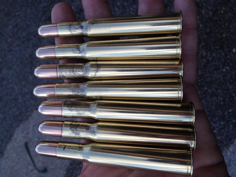

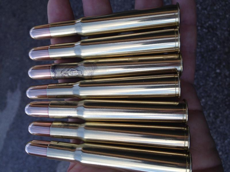

Gracias a todos por los consejos. El problema es que no son tres cajas de 5 cartuchos, son 80!!!!!!
He probado con un poco de aceite, también con disolvente, papel de lija fino, tumbler,etc....... Algunas salen bien pero otras están caladas hasta los huesos. Como bien se ha dicho esos cartuchos en tal cantidad son una pasta. Intentare seguir recuperando algunos salen mejor que otros. Pondré unas fotos mas tarde.
De nuevo, graciasss a todosss.

No son 80 cartuchos, son 400.
Al final he hecho unas pruebas, con papel de lija fino para quitarle lo verde y tumbler. No sabia que al pasar la polvora por el Tumbler se pusiera en malas condiciones, no entiendo el porqué.

Aunque ya te han aconsejado los compañeros. Yo solo quiero comentar que lei hace un tiempo (creo) que ese oxido que ves es por la degradación de la pólvora y concretamente ocurría en cartuchos deportivos de la casa WR . Van marcados así en el culote más el calibre, yendo las iniciales a las 12.
El fabricante aconsejaba desmontar limpiar y cargar con pólvora nueva, puesto que debió de ser alguna partida de ella y llevo el problema a muchos calibres de esta casa.
A mi particularmente me ha pasado en algunos Nitro Express de mi colección.
Consejo particular es que algunos los puedes colocar para colección, aunque no muchos, ya que no es un calibre raro para coleccionistas a no ser que sea de reciente inicio en este mundillo.
