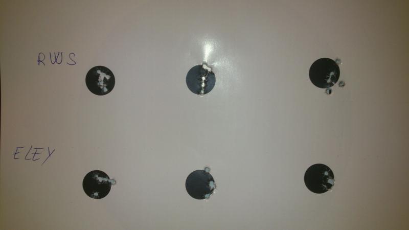

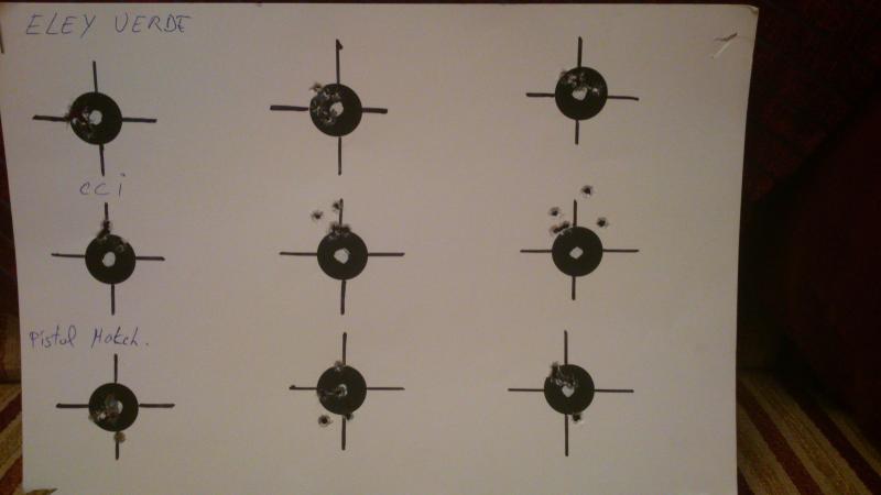

Hay os dejo unas fotos de una prueba realizada con 3 municiones diferentes, antes de regular el disparador pues estaba duro como un garrote.
Hola compañeros, tengo intención de adquirir un Sako quad 22Lr con cañón pesado, y quisiera  poder ponerle 20
Hola compañeros, tengo intención de adquirir un Sako quad 22Lr con cañón pesado, y quisiera  poder ponerle 21
