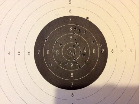

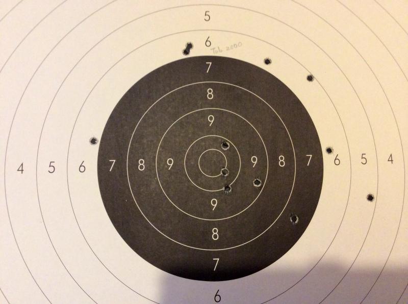

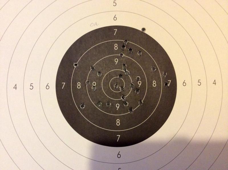

Después de realizar las primeras pruebas de Tubal 2000 con cargas bajas estos son mis comentarios:
Arma empleada FR8.
Confirmo que la carga según tabla aportada en el hilo del post sobre unos 21 gn requiere sujección. La carga queda más o menos a media vaina con lo cual se mueve mucho. El quemado aun siendo la más rápida de las progresivas de rifle no es tan rápida como yo me pensaba. Su quemado en una cucharilla mantiene la llama al consumirse cosa que la misma Óptima A a penas da tiempo a ver la llama. Y noto que deja más residuos del quemado la primera.
Por lo tanto el haber sujetado las cargas en un umbral de 20,8 a 21,4 ha sido un acierto. Han sido 12 cartuchos en 4 series de distintas cargas dentro del umbral citado por 3 cartuchos con cada carga.
Todavía es pronto para ceñirme a una carga porque no han sido certeras del todo y tengo que seguir probando. Lo que si observo es restos de pólvora medio quemada por el ánima. Con lo cual es otro de los factores creo yo que indica que no es tan viva como creía y que necesita algo de más estanqueidad en el interior de la vaina para mejor quemado. De ahí que a lo mejor requiere algo de crimpado. No se nada con certeza porque voy aprendiendo por ensayo-error con el cuidado de que el error no sea el que todos sabemos y quede en el gasto de insumos y dianas como paellas. :mrgreen:
No os puedo mostrar velocidades porque no tengo crono todavía pero todo llegará.
Las puntas llegan estables, el gollete limpio y los pistones con muy buena pinta. La sensación es de un .243 Win con su carga normal o incluso un poquitín menos.
Tengo que deciros que la distancia son 100 metros, miras abiertas y tengo un pequeño error en deriva que puedo subsanar sobre el tiro o montándole un visor.:mrgreen:
Pero bueno os adjunto diana y continuaré probando a ver que sacamos...por cierto la velocidad la calculo según las tablas y por lo que me obliga los propios impactos a mover el alza en unos 500 m/s o sea que muy contento en ese aspecto pues es lomque busco no más. Con la OA tiene más caída y calculo unos 400 m/s también os pongo diana.
Saludos y espero consejos, correcciones, comentarios y criticas pero que sean constructivas... :lol:

Para evitar que quede en el ánima pólvora sin quemar, intenta comprimir un poco más la carga con el relleno. Esto sólo supondrá un poco más de presión en recámara, pero nada comparable a la que desarrollaría una carga de pólvora completa.

Hola Archiduque. Yo relleno con algodon, y le pongo o,8 grs para una carga de 25grs de T2000. en 308 punta 168 encamisada. Donde has encontrado el miraguano?. El papel es celulosa, cierto, pero arde peor que el algodon y deja mas residuos, haced la prueba quemandolos simplemente en un cenicero.
La carga tiene que ser simplemente sujeta, que exponga siempre el mismo frente al fogonazo del piston. Con un relleno no puedes comprimir la carga, ya que, para eso tendrias que someter al relleno tambien a dicha preion para que se mantenga.... no... eso no es viable ni es de lo que se trata... Una carga comprimida es cuando al introducir una punta, ésta comprime la carga si no encuentra el espacio que desaloja en su interior, pero tampoco es el tema...
El problema de residuos de polvora sin quemar dentro del cañon (que nadie piense que son varios grains, eh son unos granitos...) se soluciona aumentando en recamara ligeramente la presion, crimpando , o con un mayor peso de punta o de forzamiento de ésta. Ayuda tambien la colocacion de piston magnum, pero soy partidario del crimpado.... Esto no lo dice camposymesetas porque haya leido mucho por este foro y por otros, lo dice porque lo ha experimentado y disparado cientos de tiros y el metodo de ensayo y error se lo ha ido diciendo. Es cierto que son mas seguros los experimentos con gaseosa, pues si... pero yo me la bebo en verano fresquita, y si es con tinto... pues mejor. Puede que para estas cargas bajas que comenta nuestro compañero Archiduque vayan mejor con otro propelente de quemado ligeramente mas rapido que la tubal 2000 ... Ya experimentaré. El problema de sacar conclusiones por aqui es el de siempre... que si dos te dan una solucion, hay otros dos que la desmienten....
Archiduque, segun he visto tus agrupaciones, habras quedado decepcionado con tu carga de t2000, viendo que con la optima la cosa mejora... cierto a que si? Tambien habras comprobado que con la t2000 los disparos parecian ser mas contundentes, mas parecidos a una carga full... es el estampido, simplemente, porque con 21 grs de 2000 estas practicamente en lo mismo que con 12 de OA, pero con diferente trabajo interno de los propelentes.
Tienes que subir la carga a 25, 26 grs de t2000 y crimpar.... si no puedes crimpar experimenta de todas formas, creo que tus proyectiles son de fundicion y no se como se comportan estos con el crimpado. (que no se aplasten). Con esos 25 , 26 de t2000 estaras en los 500m/s. sin ningun sintoma de sobrepresion.
Puedes tambien probar con t3000. Yo le pongo a mi monotiro outfitter de cañon corto 30grs y punta de 168 y van alucinantes, sobre 570m/s , sin sobrepresion y deliciosas de disparar.
Otra carga baja que he probado es con 35grs de t3000 y punta de 168 que salen a la velocidad nada despreciable de 650m/s. todas estas cargas con relleno.
Respecto al LTC no voy a decir nada, porque cada cañon tiene el suyo propio, asi que me parece una tonteria nombrarlo.
Respecto a la agrupacion lo mismo (en el mio y conmigo agrupan), ya que cada cañon es un mundo, y tiene cada uno su vibracion propia, y cada indio tira sus flechas como mejor sabe, y no todos lo saben hacer bien....
Ah, decirte Que a 100 metros con miras abiertas tu agrupacion de OA no me parece mala con tu corta experiencia, ya les gustaria a muchos tirar en sus monterias y ponerlas mas o menos asi... con sus visores.

Las dianas que puse son parte de lo que prometí cuando dije que mas tarde o temprano lo que saliera de la prueba lo plasmaría pero agradezco tu comentario que me hizo reír bastante.
