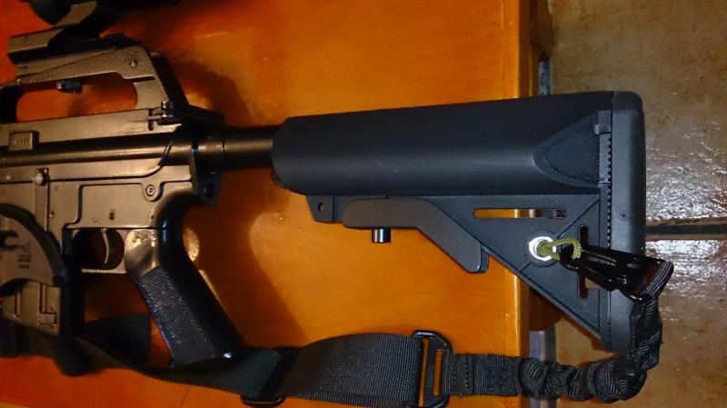

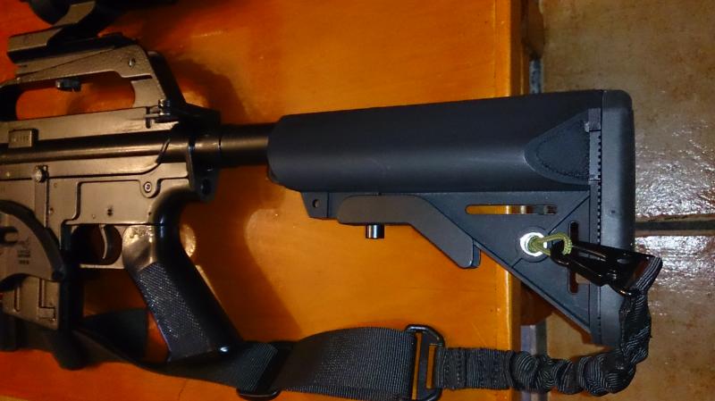

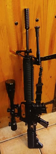

Alguna idea sobre cómo hacer una carrillera para este culatin??
Yo estoy pensando en kydex para la propia carrillera... Pero no veo cómo puedo hacer el sistema de regulación.

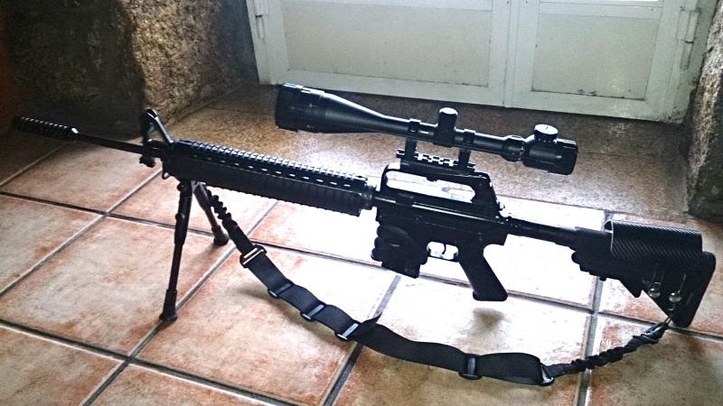

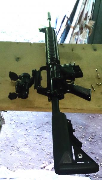

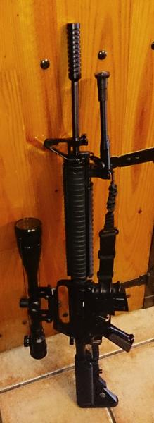

Re: Hacer carrillera culatin retractil
Ya, se la iba a cortar y a poner picantinny pero es la "esencia" del m16...
Yo creo que con la carrillera soluciono bastante el problema. No tengo ganas de dejarme una pasta en anillas bajas..
Así quedaba el punto rojo...

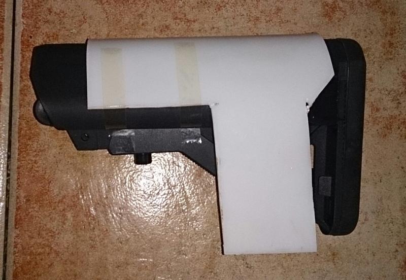

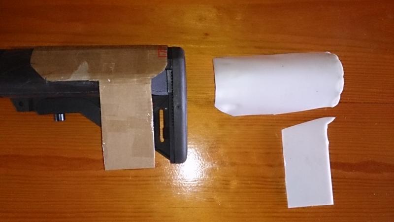

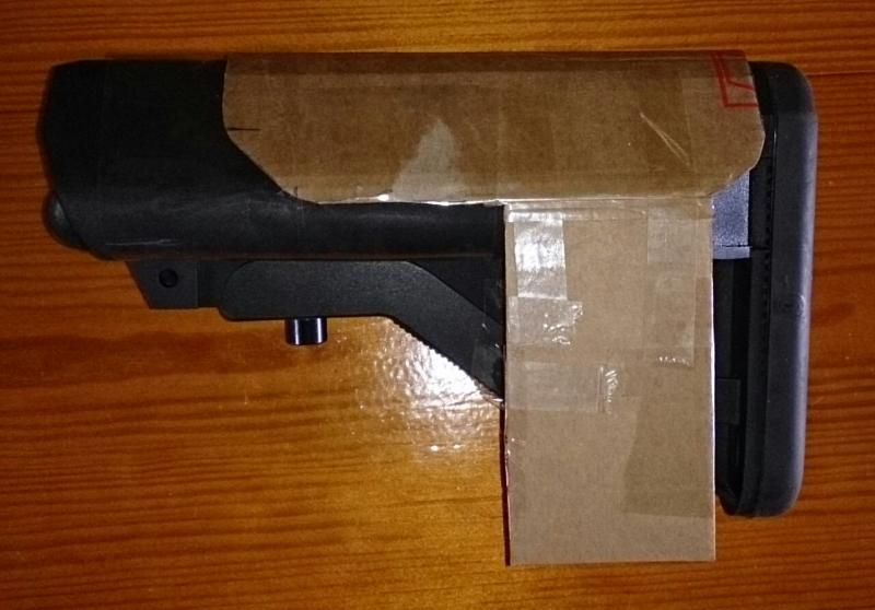

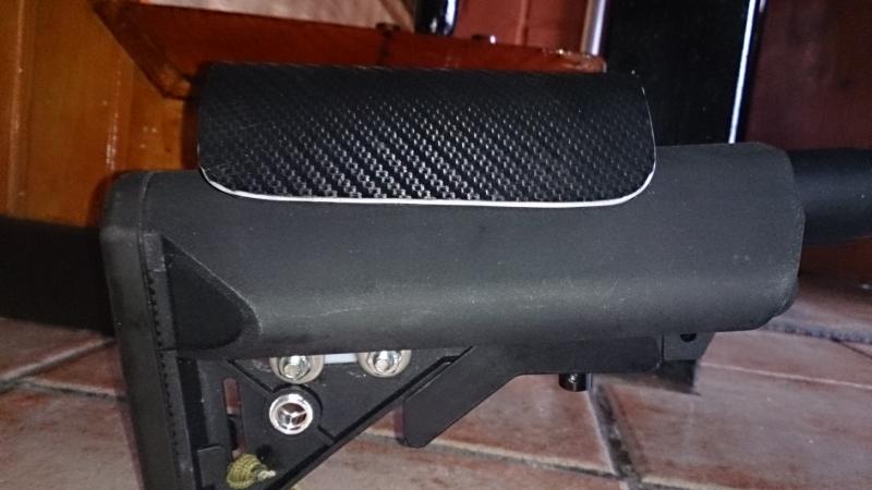

Un poco de trabajo.... Sigue quedándome.bajo pero tiene solucion.
Es un prototipo de metacrilato, el siguiente será en chapa de inox y pondré una esterilla y un poco de tela negra.
Hice la plantilla de cartón, recorte el metacrilato, lo metí en el horno y cuando se puso blando lo eché encima de la culata para darle la forma. El metacrilato no sirve para el uso ya que rompe como el cristal.
La sujeccion al final agrande la ranura que trae para una correa y me hace de guía Corredera para los tornillos, con tornillos M6, arandelas y 2 trozos de tubo de cobre a modo de separador.
Tal cual está se puede levantar y bajar unos 4cm y adelantar o atrasar 2cm.
Lo importante es que si la quito no se ve ninguna reforma en la culata.

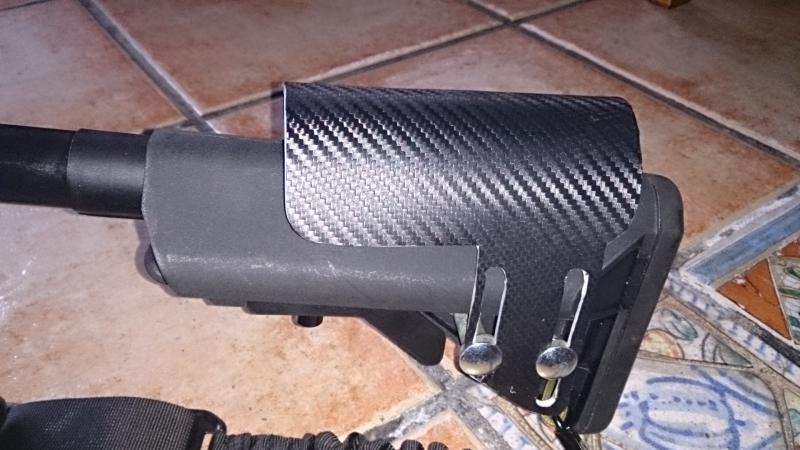

El prototipo con un poco de vinilo

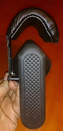

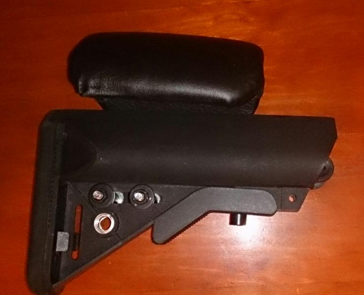

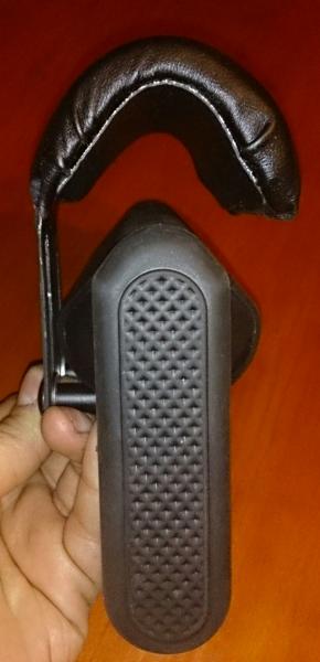

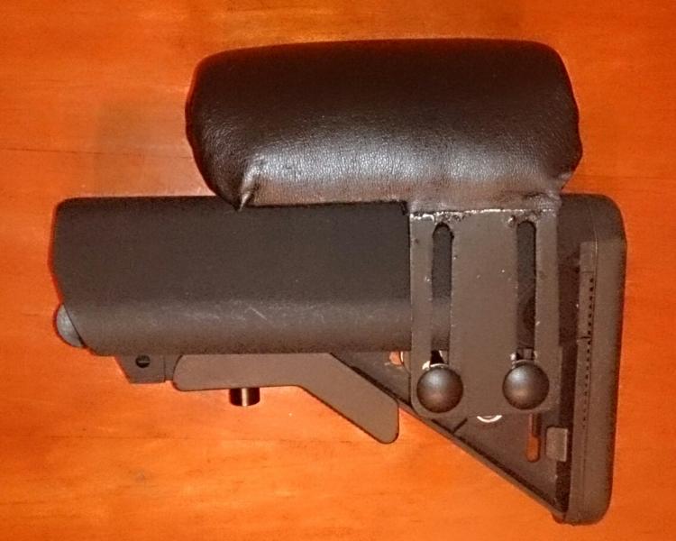

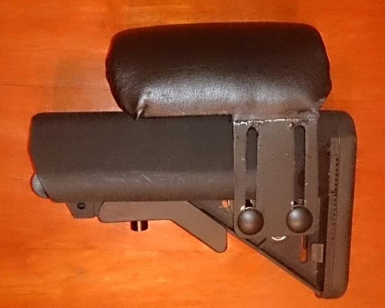

Ya está hecha la definitiva... Sólo faltan unos retoques estéticos.
Es muuuuy firme, no vence nada y cae a la altura justa.
Y todo material reciclado..

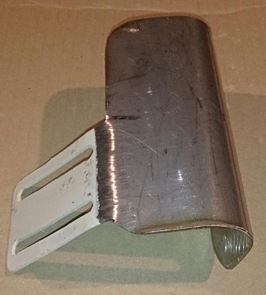

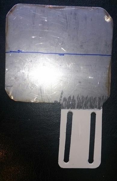

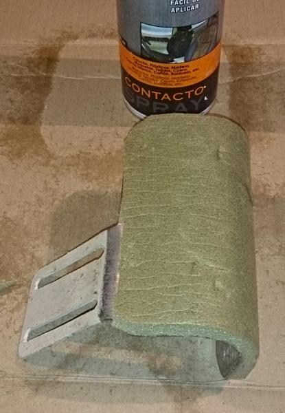

Ahora fotos del durante.
En conjunto con las nuevas anillas bajas, solucionado el problema. Y aún hay margen para subir .
