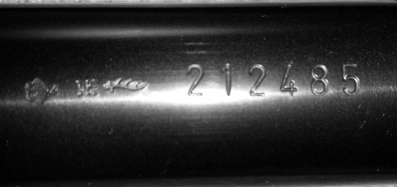

Hola un compañero del club de tiro tiene una duda sobre el cañón de su carabina Anschutz 1813, le gustaría saber que significan los signos que hay delante de la numeración.
Si alguno de vosotros lo sabe y es tan amable de sacarnos de dudas......

Hola Cristosoft, el águila es el marcaje de prueba federal de Alemania, normalmente lleva la N de nitro, si veo bien las letras son ¿IE? Esto te dice la fecha de la prueba, en este caso 84 (1984) y lo que parece una cornamenta es el marcaje del banco de pruebas de Ulm, que por cierto es donde está la sede de Anschütz. :birra^:

demoniotasmania escribió:Hola Cristosoft, el águila es el marcaje de prueba federal de Alemania, normalmente lleva la N de nitro, si veo bien las letras son ¿IE? Esto te dice la fecha de la prueba, en este caso 84 (1984) y lo que parece una cornamenta es el marcaje del banco de pruebas de Ulm, que por cierto es donde está la sede de Anschütz. :birra^:
Si son las letras IE.
Entonces quiere decir que el cañón es del año 1984?
Y no quiere decir nada de que el cañón sea seleccionado, verdad? :D
Gracias y un saludo. :birra^:
A veces leo en anuncios de compraventa lo de cañón seleccionado, entiendo que por la precisión, pero no sé dónde se hará la selección. En cuanto a las letras, en Alemania las usan en vez de los números. La A=0, la B=1, la C=2 y así hasta el 9...
Duda resuelta.
Muchas gracias y saludos.
