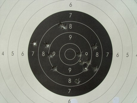

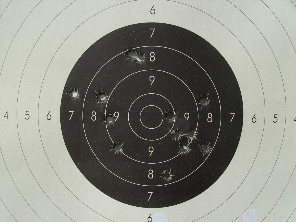

Despues de probar diferentes cargas de polvora, con mas o menos semola he llegado a la conclusion de que la carga que utilizaba era correcta, el desorden en los impactos sin ninguna agrupacion definida se deve unicamente a que me falta bastante rodaje tirando tendido. He hecho agujeros nuevos a la correa y la he puesto un poco mas tensa y parece que va mejor. Los trece tiros que he tirado hoy forman como tres grupos de cuatro impactos, como si hubiese movido los elementos de punteria aunque no lo he hecho, supongo que con la practica cerrare la agrupacion. El impacto desfasado del cuatro a las siete a sido un tremendo gatillazo, se me ha movido todo el fusil, creia antes de mirar por el visor que aun habia sido peor. Tengo un poco de problema con la vision, no veo bien definido el espacio en blanco que queda entre el negro de la diana i la anilla del tunel y estaba pensando que si la anilla fuese de menor diametro de manera que dejase muy poco espacio de blanco tal vez me resultase mas facil agrupar pues habria menos margen de error. ¿Que os parece el sustituir la anilla por otra que solo deje ver el negro con casi nada de blanco a cien metros?
SALUDOS
SALUDOS

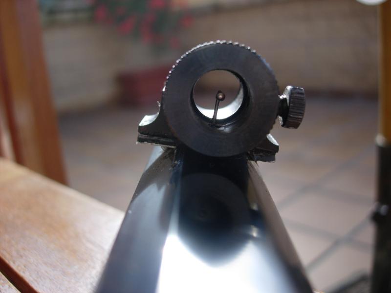

Pues, para eso son los túneles en los que se puede cambiar la anilla.
Para encontrar la que mejor definición ofrezca a nuestra característica de visión.
No lo dudes prueba otra anilla mas cerrada.
Por cierto los diferentes grupos, corresponden a diferentes maneras de "encajar" la cara en la culata (el ojo no se acomoda en algunas posiciones de cara)
Cuida esta posición y si es necesario toma referencias de la misma para repetir la que te de resultados.

Yo tengo una anilla bastante cerrada que me permite ajustar mejor el tiro. Si tienes mucho blanco alrededor del negro más difícil es "regularizar" el tiro dando lugar como te dice Fire a que variaciones en la posición de la cara afecten al tiro.
Nada mas barato que probar con otra anilla
Un abrazo
Juan
Un abrazo
Juan

Un buen amigo y mejor tirador de 100m, me ilustro en su dia como con un alfiler curvandolo por la camota a 90º y posteriormente colimandolo en el tunel se podia tener un elemento punteria para 100m, que apuntando con el negro como un "cacahue" 8 en dias de poca luz, y tambien en dias soleados el encare era magnifico, en algunos rifles, para 100 y 50m los he visto, yo te adjunto lo que hice en el mio.
- jestebanv
- 375 HH Magnum
- Mensajes: 2830
- Registrado: 13 Oct 2010 18:25
- Ubicación: Alicante
Re: El tiro a 100 metros ¿podemos mejorar entre todos?
percussion escribió:Un buen amigo y mejor tirador de 100m, me ilustro en su dia como con un alfiler curvandolo por la camota a 90º y posteriormente colimandolo en el tunel se podia tener un elemento punteria para 100m, que apuntando con el negro como un "cacahue" 8 en dias de poca luz, y tambien en dias soleados el encare era magnifico, en algunos rifles, para 100 y 50m los he visto, yo te adjunto lo que hice en el mio.
Efectivamente hay muchos y buenos tiradores que no usan anilla y emplean la técnica que describes del 8 usando puntos de mira, tiene sus ventajas y sus inconvenientes.
Como ventaja decir que se pueden corregir pequeñas desviaciones en el agrupamiento sin tocar el diópter, cosa complicada de efectuar con anillas
Como principal inconveniente es que los cambios de luz le afectan más
Un abrazo
Juan
Última edición por jestebanv el 10 Mar 2014 17:11, editado 1 vez en total.

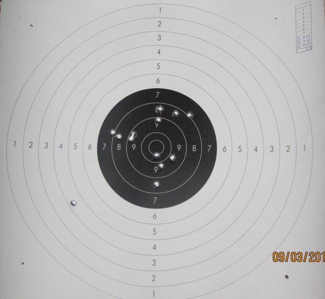

Después del fiasco de la semana pasado hoy la galería estaba libre y he podido efectuar todas las pruebas previstas además en la buena compañía de Lewis y del maestro Jesús Olivares
He comenzado con el SHARP, con la carga habitual de suiza del 2
Buena agrupación y he corregido un poco en elevación y ha respondido perfectamente los 2 centímetros previstos

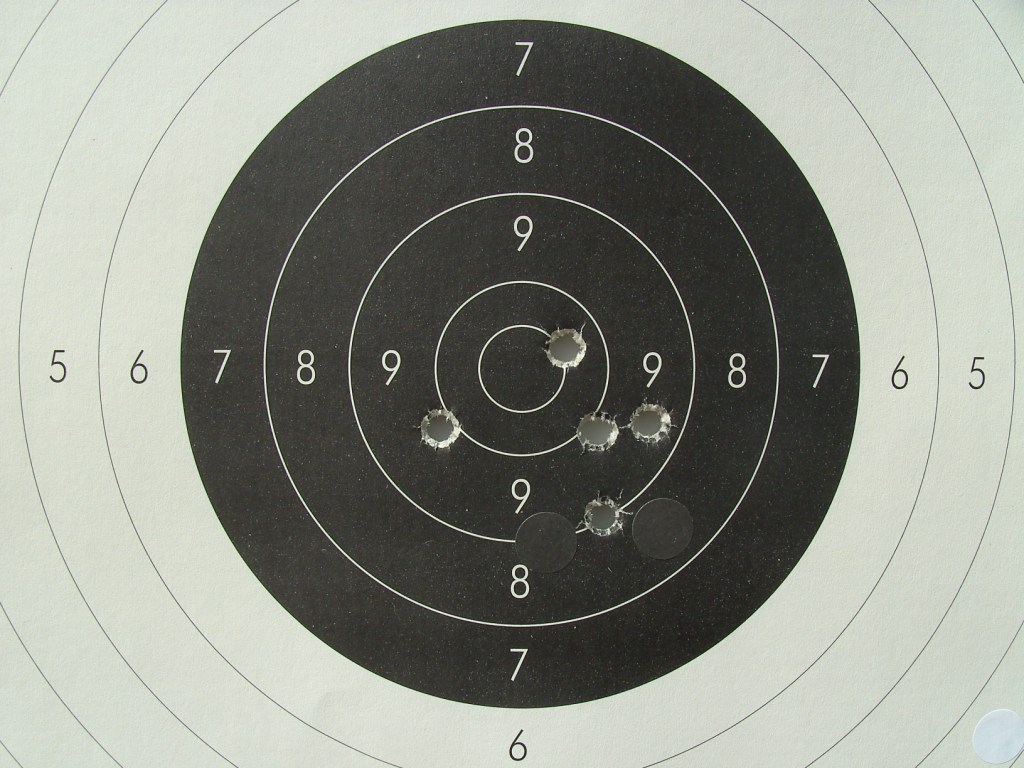

Luego he probado los cinco cartuchos cargados con 50 grains de pólvora de fiestas o de arcabuz y aunque insuficiente por el número de disparos la agrupación ha sido prometedora y la semana que viene probaremo con veinte disparos

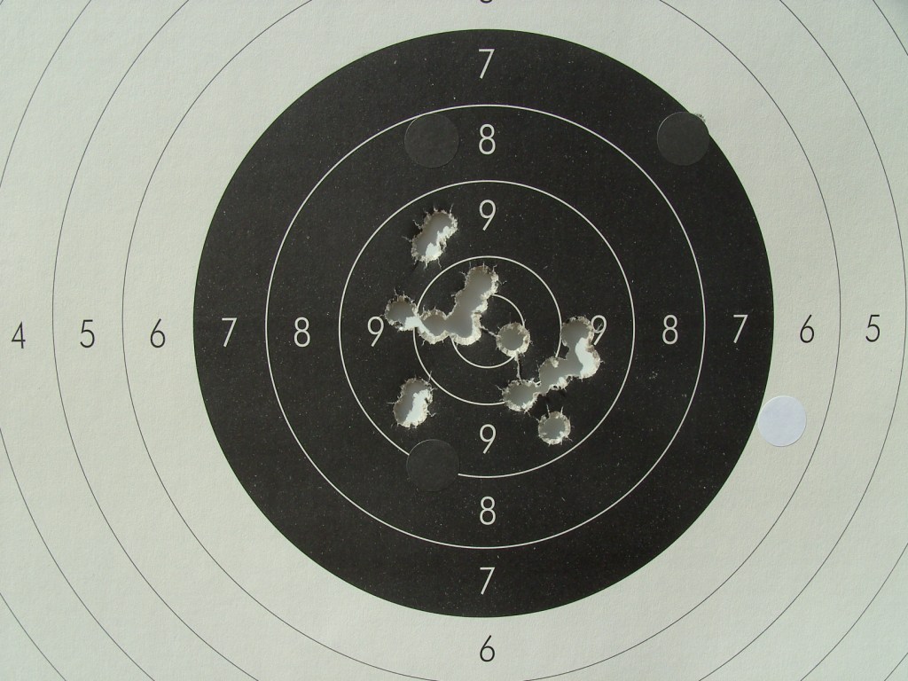

Finalmente he sacado el Gibbs y he probado la carga de 70 grains de arcabuz, y la cosa no ha ido demasiado bien: mala agrupación (en la zona del nueve/ocho a las cuatro y sobre la marcha he subido la carga para ver si cerraba algo mas y la cosa como puede verse en la foto no ha sido muy alentadora. De momento visto que con el SHARP no va mal, centraremos el futuro dejando la suiza para el Gibbs y probando mas en profundidad la de arcabuz con el SHARP.
Un abrazo
Juan
Un abrazo
Juan

Viendo los resultados y las últimas agrupaciones, creo que la pólvora de arcabuz puede funcionar relativamente bien en 100 metros especialmente en cartucho metálico se comporta muy bien.
Una reflexión
La causa puede ser debida al engarce de la punta que le haces al cartucho, al conseguir algo mas de resistencia aumenta la presión en recámara y quema mejor ademas parece que empuja prácticamente igual que la suiza, en cambio en el gibs (que asentamos el proyectil suavemente) parece que no se comporta igual-
En 100 metros recordemos que necesitamos un empuje constante en todo el largo del cañón para tener precisión
La pólvora de arcabuz, no obstante en 50 metros (el empuje no es esencial), quizás sea una buena opción.
