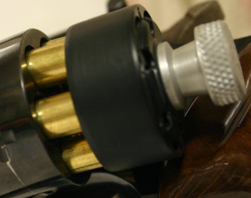

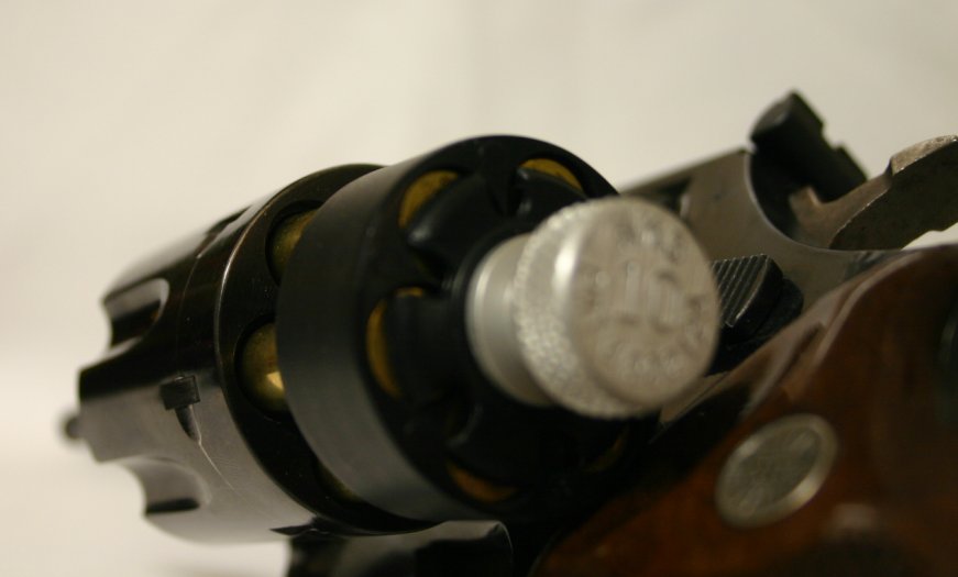

Miguel59
Mensajes: 884
Registrado: 15 Oct 2009 03:15
Re: Cargador rápido para un revolver Astra Match
Mensajepor Miguel59 » 04 Mar 2014 21:21
Adjunto las fotografías del cargador rápido. En el Astra Match de mi padre no pude probarlo ya que últimamente lo tiene con cachas anatómicas, pero recuerdo que antes entraba perfectamente. Las fotografías corresponden a la prueba en mi Astra Match.
Miguel

Halbaro
Mensajes: 281
Registrado: 25 Abr 2008 05:01
Ubicación: Pontevedra
Mensajepor Halbaro » 04 Mar 2014 22:09
Muchas gracias por la información y por las imágenes.
Pues ya no se que pensar.
Mañana voy a estar con mi amigo y veremos que ocurre con su revólver para que no le sirva este cargador.
Ya os contaré a que conclusión llegamos.
Un saludo, y de nuevo gracias.
