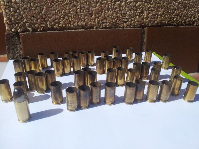

Hola, yo también acabo de empezar a recargar y creo que me pasa lo mismo que al amigo robertml yo uso puntas, utilizo una glock 17 3ªgeneracion:
RN de la casa Dael de 125gr y 355" Camisa de cobre de 120 micras con recubrimiento de nitruro,he usado ba9 de la etiqueta plateada (creo que hay otro tipo de etiqueta pero de momento no la e visto) 4.5gr y de LTC 28,70. Os pongo una foto de como me quedan las vainas, que creéis que debería hacer para que esto no ocurra aumentar carga o disminuir LTC?
También veréis una sin usar para verla como están antes de dispararlas.
Perdón por la intromisión en el post.

kaif escribió:Hola, yo también acabo de empezar a recargar y creo que me pasa lo mismo que al amigo robertml yo uso puntas, utilizo una glock 17 3ªgeneracion:
Claramente ennegrecidas, lo que denota carga baja
Mejor ( a mi juicio) subir la carga aue bajar el ltc
A partir de 5.2 con ese peso de punta, a mi me da factor en la shadow, peso que coincide con los consejos de Javier Les.
Este mismo consejo para el otro compañero

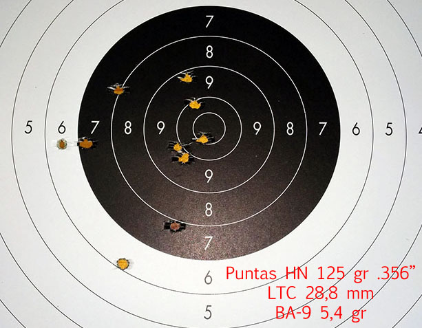

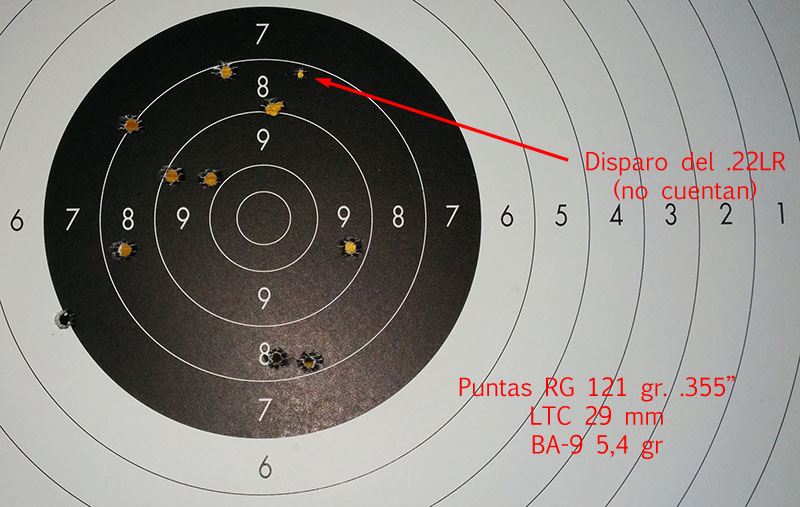

Pues parece que la cosa va por buen camino, ayer hice pruebas y os pongo las 2 dianas que disparé, ambas a 25 metros, 10 disparos con apoyo y con garantías de estar apuntando al centro (usé un láser acoplado al carril weaver inferior).
Eso sí, el castañazo era bastante considerable con 5,4 gr, esta semana que viene cronometraré para ver si puedo disminuir algo la carga (y que dé factor claro).
Parece que las H&N agrupan algo más que las RG, unido a que pesándolas tiene menos desviación entre ellas, creo que en cuanto gaste las RG que tengo me paso definitivamente a las H&N.
¿Qué opináis de la agrupación teniendo en cuenta que son ojivales ambas? ¿La doy por buena?

Desde luego que está mejor, pero has de contar que aún con laser y todo, está el factor dedo. A poco que presiones el disparador un poco hacia un lado u otro el tiro se desvía lo suficiente para salir del negro.
Con esos 5'4 grains yo daba en la 30M el factor justo, pero justo. Lo suficientemente justo como para no fiarse de que te pasasen crono en una competición y que por culpa del dosificador (que pueden variar 0.1 grain arriba o abajo según le pete) pudieran no darlo. Así que subí a 5'5. No había signos de sobrepresión así que lo di por bueno, pero lo que tú dices, un "zapatazo" considerable y 130-132 de factor. Para el mismo factor, con 4'7 de Optima A, me sale un tiro más agradable.
Por cierto que harás bien pasando a las HN. Yo tengo aún como 1000 puntas de las RN, pero habiendo probado las troncocónicas y dándome mejor resultado, creo que la próxima vez las coJo TC, porque lo que es alimentar, me alimentaban perfectamente.

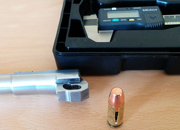

Hoy me ha dado por experimentar con el método de medir el LTC de luis7 que se comenta anteriormente en este hilo:
y aquí los resultados con los 3 tipos de puntas que tengo:
Lo que no me queda del todo claro es como pasar del "LTC máximo" (el que he medido) al "LTC seguro", el método dice que hay que restar de 0,7 a 1 mm, supongo que estos valores son cogidos de la experiencia, creo que estarán bien para puntas como las RG que varían bastante entre ellas, pero en las HN o en las Frontier, tanto de medidas como de peso son muy uniformes, así que supongo que restando algo menos (yo he restado 0,4 mm) habría suficiente y así disminuimos la distancia de "free bore".
Como se puede ver hay casi 1,5 mm de diferencia entre las HN y las RG, ambas ojivales, lo que supongo que hará que con la misma carga sea más fácil dar factor con la HN.

byWok escribió:...//....
Me gusta más, a falta de saber el origen de los 5.6mm que cuenta marroyol, el método de luis7
La cota de introducción de 5,6 la obtuve despues de desmontar distintos tipos de proyectil en cartuchos comerciales, actualmente estoy dejando 5,4 para puntas de 125gr.
Es una buena forma de tener un punto de partida con puntas de distinta forma pero igual peso, de esa manera la cámara de combustión es siempre la misma.
recargando con las puntas H&N TC los cartuchos me quedan de la misma medida usando para calcular tanto el método de luis7 o el mío 28,0mm.
Con la salvedad que el método de poner una punta en la vaina con un corte con una 30M y con una STAR A del 9 largo me daba una longitud de cartucho excesivo que no entraría ni en el cargador y quedando introducida la punta unos 3 mm en el 9Pb y menos de 2 en el 9L

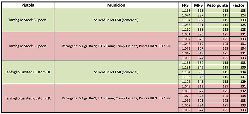

Bueno pues parece que al fin he encontrado la receta que funciona de perlas en mis 2 pistolas, aquí os la dejo por si le sirve a alguno:
- puntas H&N ojivales .356" 125 gr.
- LTC 28 mm
- 5,4 gr. de BA-9
- crimp 1 vuelta
Con esto la agrupación es genial (casi todo 10-9, y algún 8 ). He estado también jugando con el crono y midiendo y aquí os dejo una tabla que acabo de hacer con los datos:
Se puede ver lo que ya se sabía, que la munición comercial varía más que la recargada. El factor con la recargada me está dando 132-133 de media, lo podría bajar algo pero lo dejo así, así agrupa genial y mejor que sobre que no que falte!
- LTC 28 mm
- 5,4 gr. de BA-9
- crimp 1 vuelta
