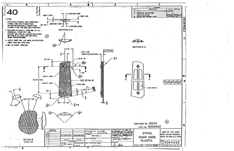

Re: cachas para pistola tipo 1911 ¿igual para todas?
Los planos con las medidas de las cachas de una Colt 1911 A1.
Las medidas, son en milésimas de pulgada. Para pasar a mm, debéis multiplicar por 25,4.
Por ejemplo, distancia entre los centros de taladros para tornillos de cachas, 3,074"x25,4=78,07 mm
Si la medida en pulgadas lleva un punto, son milésimas, y se debe sustituir ese punto por un cero y una coma. Ejemplo:
Espesor de la cacha: .255"
0,255x25,4=6,4 mm
