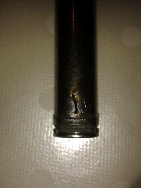

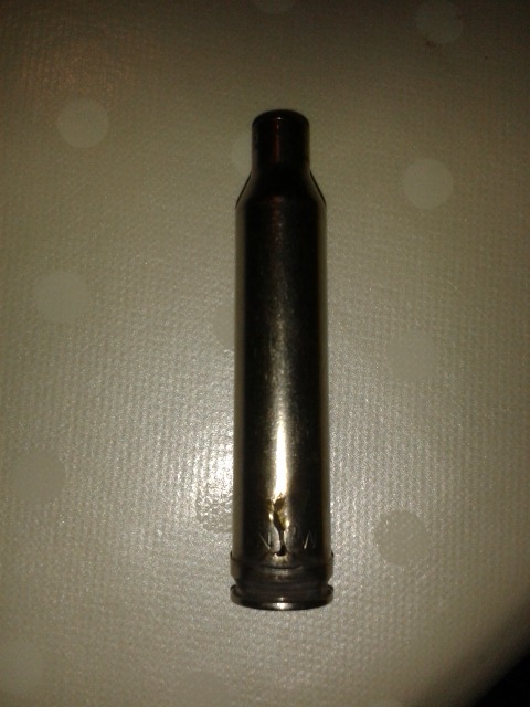

Un amigo acostumbrado a comprar munición, de oferta. Me comento que en un rececho utilizando estas balas y un rifle de cerrojo Tikka, en el primer disparo noto como le saltaba a la cara, pólvora o un fogonazo, por la parte de atrás del cerrojo. Y comprobó que la vaina estaba rota por su parte inferior.
A los pocos días fui con el y la caja de balas, esta vez el no se atrevía a disparar, yo dispare dos tiros con mi Remington 700 sin novedad pero al tercer disparo me sucedió lo mismo que a el un ruido fuera de lo normal y un fogonazo de pólvora directo a la cara y los ojos. No se muy bien como pudo salir la pólvora por detrás de los cerrojos pero así fue.
Después de eso, y habiendo disparado tan solo cuatro balas de la caja, decimos probar con par de balas mas,pero esta vez disparando el arma sin encarar y nuestra sorpresa fue que con las dos sucedió lo mismo, ambas fallaron y se rompió la vaina.
La verdad es que resulta muy raro que ocurra tantas veces y en la misma caja y en tan solo seis balas el resto no nos atrevimos a dispararlas por miedo a dañar los rifles. Me pregunto que hubiera sucedido en un rifle semiautomático, pues se notaba sobrepresion en el de cerrojo, y como es posible que en una misma caja estén tantas balas defectuosas, estoy seguro que en las doce que quedan habrá mas con el mismo defecto.
Alguien ha tenido el mismo problema con estas balas?

Uff, amigo, eso tiene toda la pinta de ser vainas con un defecto de construcción. Por eso, si todas presentan el mismo tipo de fisura, no te aconsejo seguir disparando con ellas. Tienen el típico síntoma de un fallo en el grosor o el templado del latón. En principio, hoy en día, los fusiles vienen preparados para lidiar aceptablemente con una fuga de gases, pero pese a todo siempre existe el riesgo de ganarte unas molestas quemaduras o incluso una lesión ocular en caso de usar protección para los ojos.
Si quieres, por aquello de ver como suena la flauta, envía unas fotos de las vainas, el número de lote , los datos que proporciona la etiqueta y les cuentas la aventura al fabricante. Con suerte igual te contesta y te manda alguna cajita para quitaros el susto y mal sabor de boca.
Pero, en mi opinión, ya habéis jugado bastante con vuestra suerte. No la sigáis tentando.
