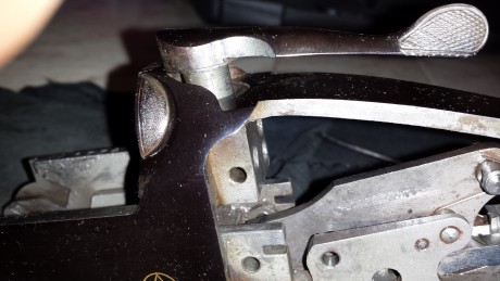

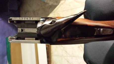

Re: Presento mi Aramberri Guernika y pido consejos para plat

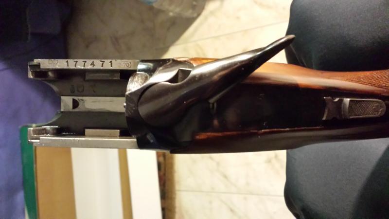

Aqui te pongo un ejemplo.
Si no se te queda asi,es porque de no utilizarla se a quedado agarrotado,tanto el muelle del tetoncillo,como el que lleva en la parte superior,la palanca de apertura.
Antes de desarmarla,prueba a echarle un poco lubricante WD-40,entre la palanca y la bascula,por el lado donde esta el tetoncillo,que ademas de lubricar,limpia posible suciedad u oxido que tenga.

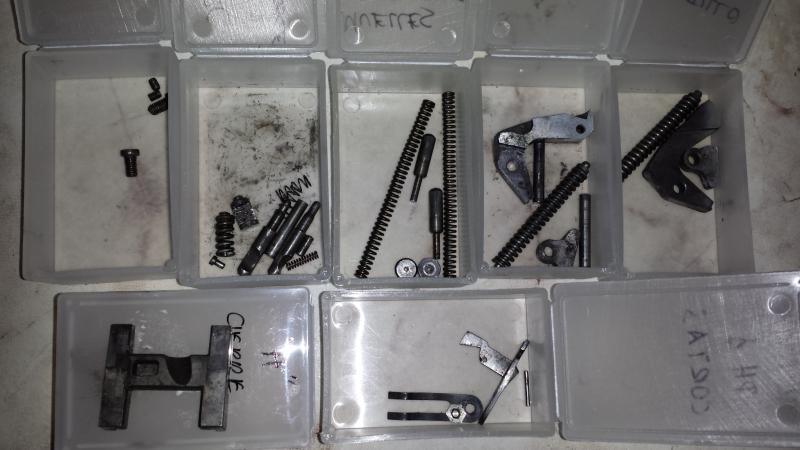

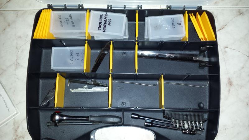

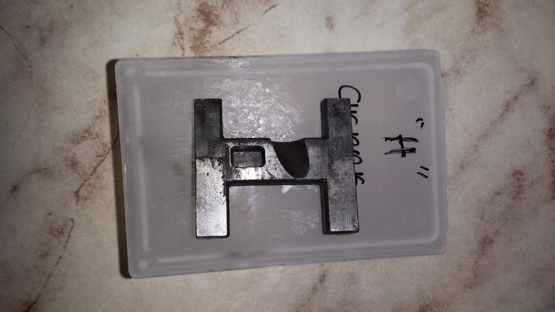

racias monchi!!!
Nunca habia desmontado una.
El teton que se ve al lado de las agujas por el interior abre y cierra
El que esta en la bascul, el de arriba del todo paralelo a la palanca de apertura no ss mueve
Le he echado degripante pero nada
A la hora de comer he sacado un rato.
De momento he quitado las.agujas sacando el pasador que comentas, pero me he quedado en ese paso. Agujas y muelles fuera, pero.ahora no se sacar la palanca
Asi lo he dejado
Asi lo he dejado

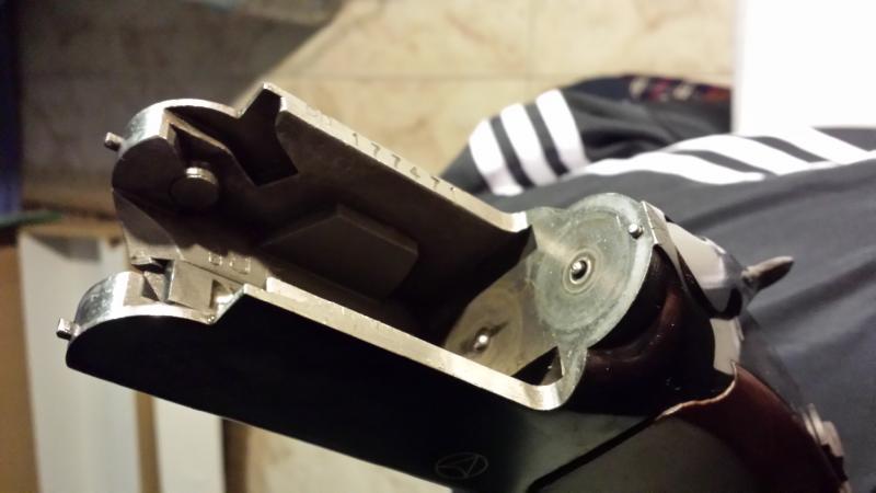

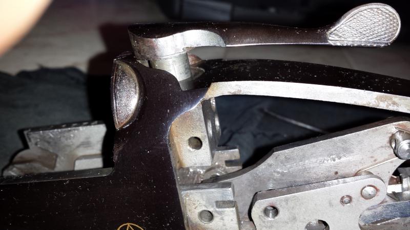

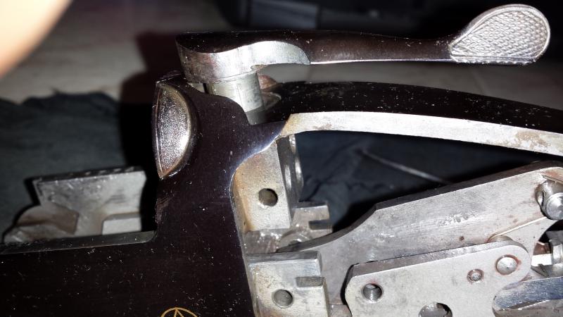

Como bien dices el teton o cilindro de la bascula bajo el cierre que toca los cañones cuando estos cierran, no hace nada. Esta fijo
El de al lado de las agujas si se mueve
He sacado un rato despues de comer y he desmontado culata y agujas. Asi como los muelles
Pero no se como.sacar la palanca de apertura.
Por cierto, he dejado el arma cargada(en posicion de disparar, no con cartuchos) para facilitarme la faena de quitar agujas

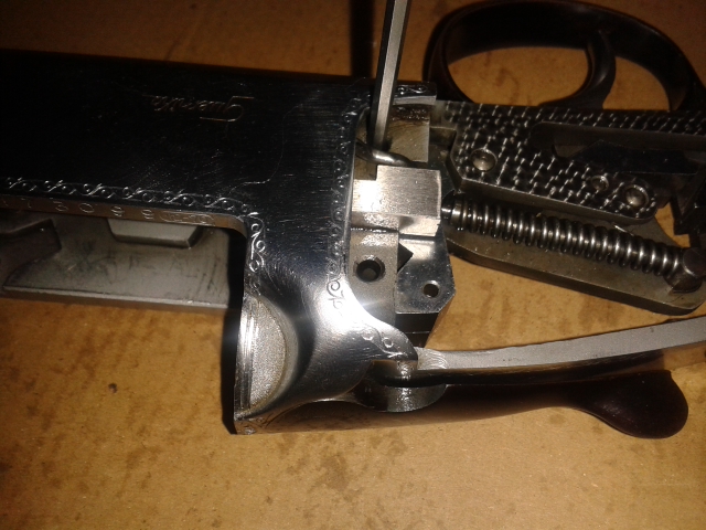

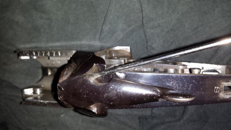

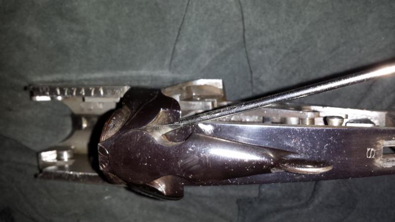

Gracias de nuevo.
La he desmontado con el disparador cargado. He quitado un pasador y agujas.
La he disparado, he quitado el de abajo y he cruzado una allen para que nada se mueva.
Como saco la palanca de apertura causante de los males???
- monchi682
- 375 HH Magnum
- Mensajes: 9008
- Registrado: 20 May 2013 21:09
- Ubicación: En un lugar de la Mancha
Todo el proceso debes hacerlo con los martillos cargados y el seguro puesto,para que no se disparen si tocas algo.
En la posicion inicial de la palanca,tal y como la tienes tira de ella para arriba poco a poco,con cuidado que no salte el muellecillo que lleva dentro la palanca.
Si esperas a mañana te pongo fotos explicativas,que yo tengo desarmada ya la topace.

Iberiano escribió:Gracias de nuevo.
El pasador de abajo no lo quites,pues lo que sujeta son dos piezas pequeñas,para la carga,la palanca no llega ahi
- monchi682
- 375 HH Magnum
- Mensajes: 9008
Ayudate con un destornillador plano para hacer palanca,con cuidado y poco a poco para no arañar la bascula
Mi consejo es,que antes de desarmar,vayas clasificando las piezas,para que sepas luego donde va cada una.
Este es el cierre de H del que te hable
