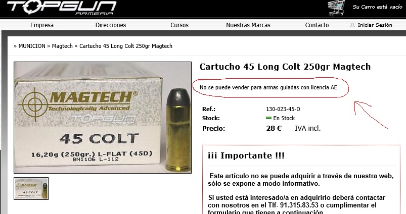

Los cartuchos Magtech del 45 Colt me han costado 33 euros y he preguntado por el precio de las Winchester y me han dicho que sobre los 100 o 110 euros. Las Magtech son de 50 unidades y las Winchester ni idea, pero como sean igual, me parecen muy caras, pues en Trelles creo haberlas visto, las Winchester de 50 unidades la caja a unos 50 euros.

aenoke escribió:Los cartuchos Magtech del 45 Colt me han costado 33 euros y he preguntado por el precio de las Winchester y me han dicho que sobre los 100 o 110 euros. Las Magtech son de 50 unidades y las Winchester ni idea, pero como sean igual, me parecen muy caras, pues en Trelles creo haberlas visto, las Winchester de 50 unidades la caja a unos 50 euros.
Una pregunta, ¿ no te han puesto ningún tipo de trabas para comprar munición nitro? por lo que comentas has comprado munición Magtech y si no me equivoco esta marca, no fabrica munición de pólvora negra.

aenoke escribió:No, ninguna pega, de hecho yo les pregunte si despues de comprar el arma me venderian municion nitro, y me dijeron que hasta ahora ellos las estan vendiendo en armas guiadas en AE sin problema alguno.
Es que están en su derecho de vender munición y tu de comprarla, pero algunos armeros parecen estar amenazados y no la venden, por ejemplo la armería top gun de Madrid que lo advierte en su propia web:

Mensajepor aenoke » 10 Ene 2014 10:10
Lo de TopGun lo habia visto. En Trelles o Arminse si creo que venden muncion nitro en armas guiadas en AE sin problema. Saludos.

aenoke escribió:Lo de TopGun lo habia visto. En Trelles o Arminse si creo que venden muncion nitro en armas guiadas en AE sin problema. Saludos.
Que raro, hace un par de semanas consulte a Arminse sobre el tema y me "desaconsejó" comprar nitro hasta que se aclare el tema, así que tuve que quedarme con la PN que valía casi el doble... :? . Podrías decirme, aunque sea por privado, donde la compraste?
gracias
Lo de Arminse y Trelles de vender la municion sin problemas, es por lo que he visto en sus web, pero si Arminse te ha dicho eso, sera por que le hayan puesto ya pegas. Que se venda en un sitio y en otros no, depende de la intervencion de armas que toque, pues cada una es un mundo y por lo que leo, hacen lo que quieren. Es una pena.
