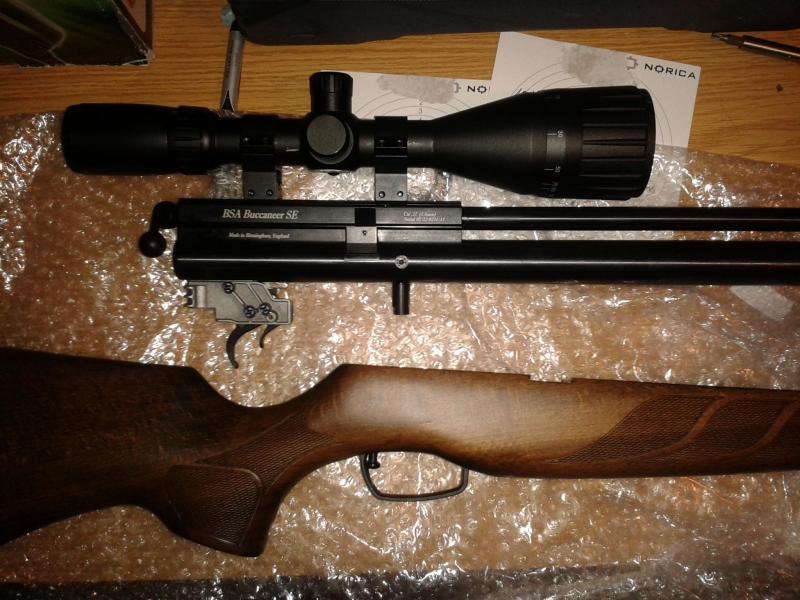

Hola compañeros,
No os alarmeis que tampoco es para tanto,
vereis, me he comprado una buccaneer, muy bonita, muy buena pinta, cortita, no pesa mucho, la madera es bonita,
saco el cargador, muy bien, se carga muy bien, el cerrojo va durillo pero no mucho.........todo correcto.
Quito la bocacha que trae (air stripper) para ponerle un moderador rosca 1/2"UNF y...............sorpresa, la rosca no es 1/2"unf como todos los silenciadores, queda grande el silenciador...........voy por el pie de rey, mido y es de M12; metrica 12.
Joder que putada y ahora que????
Afortunadamente tengo machos de roscar en esa metrica y me puedo hacer uno pero lo digo para el que la compre lo sepa, que tendrá que hacerse un moderador nuevo.
Por lo demas la cacharra va bien, para lo que cuesta es buena opcion.
Ismael.

Para regular la potencia es muy facil, se desmonta la culata, quitando dos tornillos.
Por detras quitando una tapa. podemos ver un agujero y mirando dentro hay un tornillo allen, girando el tornillo regulamos la potencia.
Pongo unas fotos.
Pongo unas fotos.
