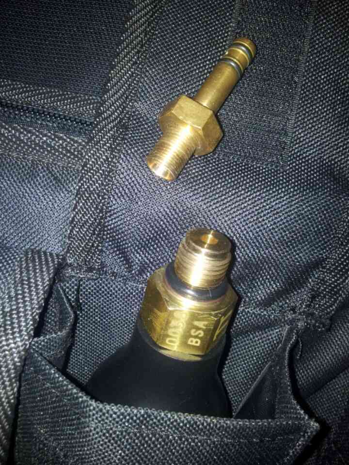

Otro tema que quería preguntaros es sobre la carga, tengo 3 botellas y creo que es mas cómodo cargar las 3 botellas conectadas directamente desde la estación de este modo no tendría que usar como pasarela de carga a la carabina. Es seguro? si cargándola así puedo dañar algo antes de tiempo o es mejor? También quería preguntaros si sabéis que tipo de adaptador necesitaría para la carga directa de las botellitas.
Adjunto foto de la botella y de la toma de carga a la carabina.

El primero te ira bien. Yo utilizo es este, que dejo foto. Yo tenia una R10, de BSA, y lo mejor es cargarlo con el cargador rápido y no sacar la botella, para mi es mas cómodo. Es muy muy buena carabina disfrutarla.

Gracias por pasaros y comentar :) ya lo empiezo a tener mas claro. Aun no tengo la botella, cuando la tenga en la mano ya me decantare por una válvula o otra y mirare de suprimir el latiguillo si es posible. Lo único que no tengo claro es que paso tiene la botella de la carabina? o mejor dicho que adaptador es el que preciso para tener la opción de llenar las botellas directamente? ya que dispongo de 3 y si me las quiero llevar cargadas no tener que hacerlo a través de la carabina sino directamente desde la estación.
:angel^:
Alguna idea?
Sera algo así?
PD: La carabina es una preciosidad, tengo ganas de hacerla trabajar bien :pist:

Al comprar la carabina R 10, te viene un adaptador para llenar las botellas directamente del scuba, no dispongo de foto, pero podras encontralo por internet.
Si no enviame un mp y te hare una foto y te la envio.
