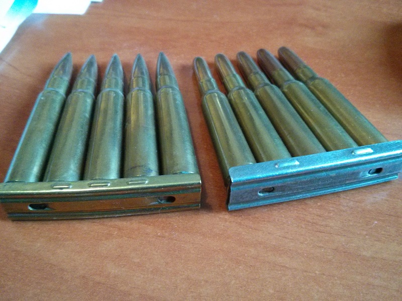

Una duda, los peines del 7x57 y del 8x57 ¿son los mismos?

Buenas Einar,
Si no me equivoco son compatibles pero no los mismos.
A la derecha 7x57 y a la izquierda 8x57.
A ver si alguien nos puede confirmar su compatibilidad. Los cartuchos los sujetan indistintamente en ambos calibres, pero no estoy seguro de que reaccionen igual ante la hendidura del fusil para los peines.

Mensajepor miliciano » 04 Dic 2013 09:52
Al menos en mi mauser 7.92 los peines del 7x57 no entran por la guía del fusil, la guía que tiene mi oviedo 1916 es bastante más ancha. El tema está en la acción , si es 93 o 98.

Mensajepor oteflo » 04 Dic 2013 10:18
miliciano escribió:Al menos en mi mauser 7.92 los peines del 7x57 no entran por la guía del fusil, la guía que tiene mi oviedo 1916 es bastante más ancha. El tema está en la acción , si es 93 o 98.
He tenido una tercerola 1895 y los peines sujetaban perfectamente el 7x57,8x57 y 308 pero no entraban por anchos en un FR8 que no deja de ser un Coruña 1943

Mensajepor miliciano » 04 Dic 2013 11:37
Tambien tengo un BRNO 1937 en 7x57 acción 98 que no admite los peines del Oviedo, por ejemplo.

Mensajepor EINAR » 04 Dic 2013 20:01
Gracias por las respuestas.
Tengo un amigo que se ha hecho con un mauser fabricado por Styer para Chile, creo que un modelo de 1912, es en 7x57 y como sabe que tengo un kar98, me preguntaba por ello.
Cuando le vea le doy un peine de los mios y que el mismo salga de dudas, si no le vale, ya buscaremos alguno de los suyos.
Gracias de nuevo
