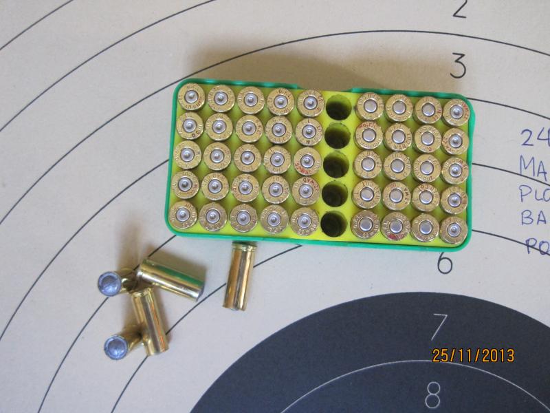

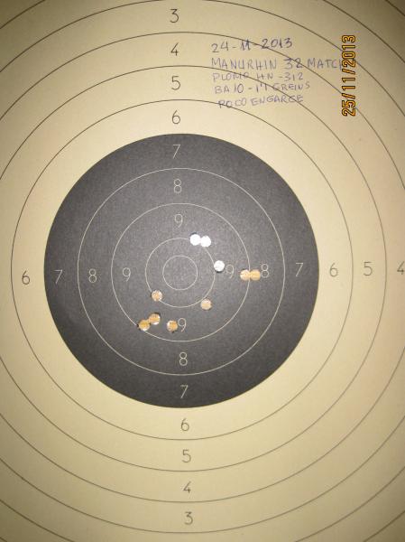

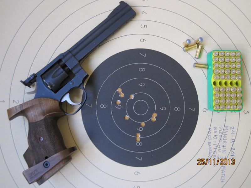

Ayer estuve probando el arma en el Campo de tiro, y como una imagen vale mas que mil palabra, envío unas fotos para ver los resultados de mi prueba de fuego con el Manurhin, que para este indio está muy bien, y si soy capaz de superarlo con otras cargas, mejor que mejor.
Mis vicisitudes fueron las siguientes:
-Arma muy equilibrada, pesando 1,200 Kg. aunque no lo parece, y se para muy bien.
-El disparador está algo duro y basto en la salida de disparo 1,300 Kg. intentaré bajarlo a 1,100 Kg. (puliendo algunas superficies de roce).
- El blanco corresponde a los últimos 10 disparos de los 55 realizados, una vez hecho un poco al arma, y corregido las miras.
Muy satisfecho con la prueba, esto es todo de momento, a la espera de realizar nuevas pruebas de cargas, y afinar un poco el disparador.

Luis7, te fijastes que algunos tiros no han roto bien el papel(sobre todo los nueves bajos).

Yo no veo mal cortados esos 9´s bajos ya que puede deberse a varios factores, poca velocidad, falta de apoyo por detras del carton en esa zona y/o humedad de este que lo ablanda, etc.
Si quieres afinar mas yo haria dos cambios por separado.
Por un lado subiria la carga a 1.2 o 1.3 gn manteniendo las demas variables iguales y por otro probaria las puntas de 313 manteniendo lo demas igual. Si has notado algun emplome con las puntas de 312, la solución puede ser subir a 313, sellara mas el cañon y tomara mas presión dandote mas velocidad inicial.
A ver si notas alguna diferencia, pero a priori creo que mas que por la munición, ese resultado es por el indio y que no pueden ser 10´s todos los tiros que damos.
Ademas mientras no te hagas al revolver, lo pongas a tu gusto y des mas tiros no podras dominarlo y saber cuando fallas tu y cuando no.
Para dar una carga de munición (formula) por buena yo, minimo, tengo que dar unos 200 tiros de la formula en cuestión y siempre en competición, nada de entrenos relajados, a tu aire y al gusto de uno sino con los competidores al lado y los jueces cerca, ahi vas a saber si tu y la munición funcionan o no, es decir, confias en la formula como para competir con ella. Es muy diferente un entreno que una competición, sobre todo a nivel mental.
Si tu sabes que esa munición va al 10 si haces las cosas bien tienes mucho ganado a la hora de dar un tiro, ahora si no confias en esa recarga estaras toda la tirada corrigiendo fallos que no sabras bien si son tuyos o de tus cartuchos.

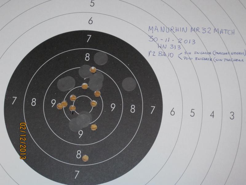

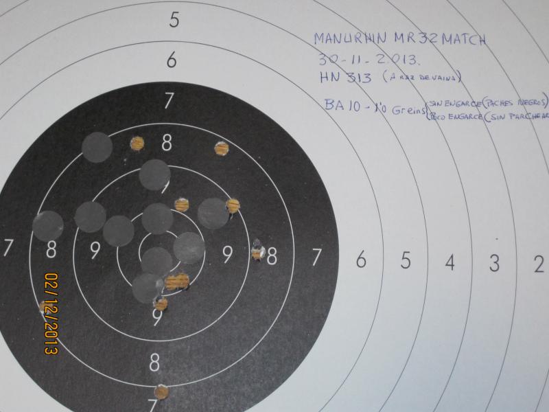

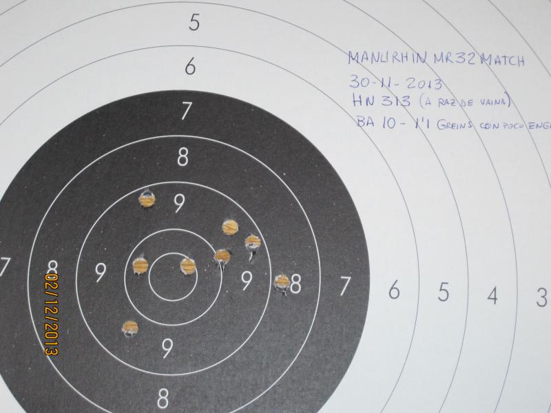

Este fin de semana, estuve probando diferentes cargas con BA10 (1,0-1,1 y 1,2), todas con plomos HN-313 con poco crimpado y sin crimpar.
-Con estos plomos y en las diferentes cargas, rompieron siempre bien el blanco (quiere decir que le va mejor el 313 que el 312).
-A mas cantidad de polvora mejor agrupamiento (el mejor lo logré con 1,2 greins y con poco engarce).

Re: Recarga para Manurhin MR 32 Match.
Buenas.
Me alegro que todo vaya avanzando con el 32.
La polvora gm3 jamas la he cargado, ni siquiera la he podido ver en directo ya que creo que no se fabrica ya asi que no puedo decirte mucho de ella.
En cuanto a la ba10, que es nuestra polvora pata negra para el 32 y el 38 algo la he trabajado.
Para el 38 si que he hecho muchas pruebas con ella y aun no termino de hacer mas y la verdad es que hay muchos resultados posibles y que funcionan, puedo decirte que desde 1.6 gn de ba10 para un astra match agrupando extraordinariamente hasta los 2.3 para los 686, hablando de wc´s.
Una carga que suele ir bien en casi todo revolver es 2.1 gn, y por supuesto con las salvedades que te dije con el 32, calibrado de la punta puede ser 356, 357, 358 o incluso 359-360, de todas formas tambien hay una standart que casi siempre funciona y es .358 para puntas de plomo ya que asi se sigue la norma de una milesima mas que la medida nominal de este calibre, pero tanbien habria que medir cañon y alveolos para afinar, pero como te digo con .358 debe funcionar lo demas es trabajar esa recarga con diferentes medidas y cargas.
Con 2.1 de ba10 y puntas wc .358 macizas(o bien si no la encuentras a .357 con base hueca).
La medida del cartucho es segun mis pruebas dejando sobre un milimetro de punta fuera de la vaina o bien crimpando en su ranura si la tuviera.
Yo suelo crimpar un poco la vaina a la medida de .376 mas o menos para aprovechar la presión y que queme bien la polvora.
Esta es la formula que uso, ahora te queda probarla y trabajarla.
Particularmente prefiero tirar una buena swc con 3.1 gn de ba10 y crimpado medio en su ranura de crimp, pero hay que probar de "todo".
Animo y saludos.
