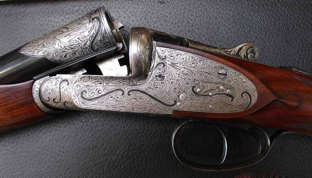

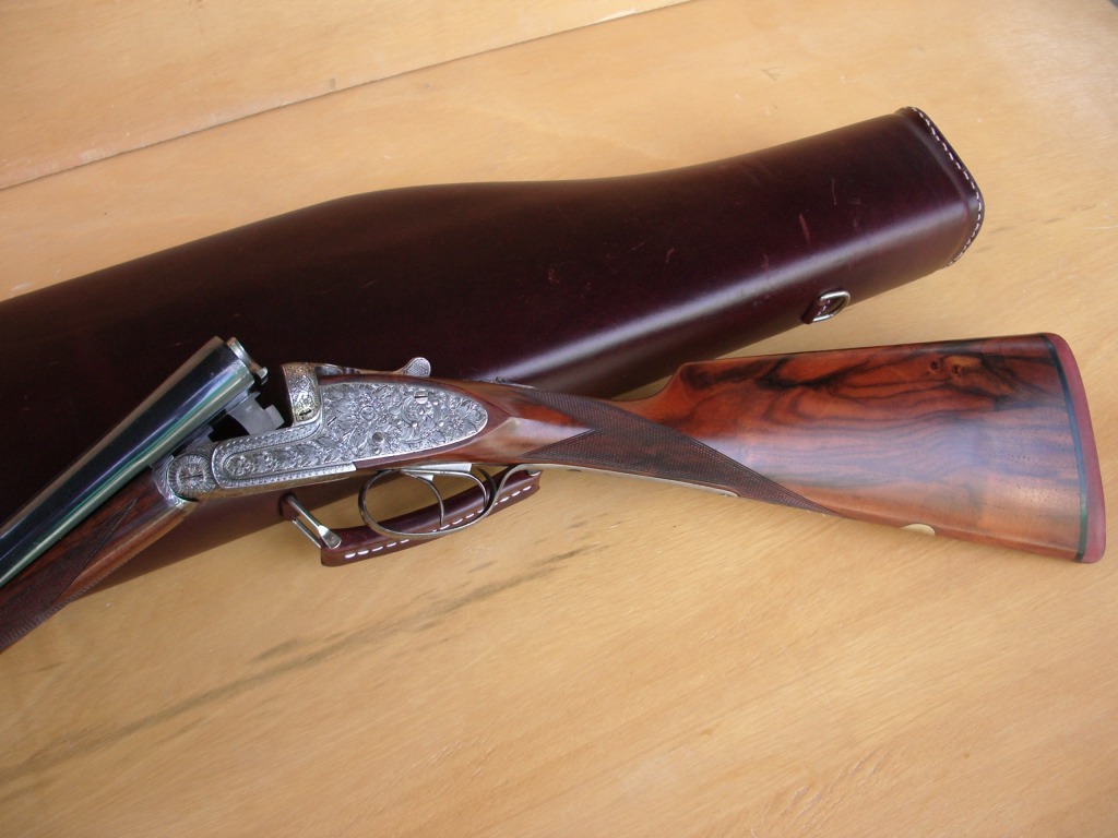

Aqui pongo alguna foto la Non Plus Ultra fue el mod que fabrico para la casa Real.
Joaquín Fernández como fabricante de armas no destaco, o por lo menos no nos ha llegado a nuestros días esa información, su habilidad principal eran los grabados, hay si que se forjo un prestigio, el también suministro a la casa real muy buenas escopetas pero principalmente por sus grabados y terminaciones, eso también es como todo, según gustos, pero que en eso si que destaco, el que aconseje en su catalogo que los cañones sean de este tipo de acero o del otro no puede rebatir la calidad de los cañones monobloque de Schilling, yo he tenido alguna Joaquín Fernández y he visto alguna otra muy buena, pero no conservo ninguna. Un saludo.
