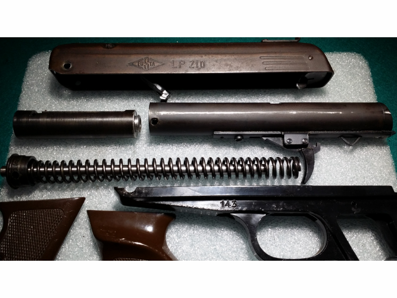

No he tomado una foto montada. Espero poder repararla y hacérsela

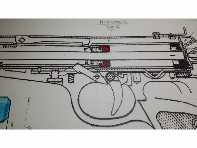

Poppy, gracias por tu interés. El sello iba fijado por simple presión. Adjunto foto que espero aclare algo.
El pistón lleva un rebaje donde aparentemente iba (porque yo sólo he visto engrudo) encajada la junta de marras.
La forma es la que pinté en rojo en la foto del comentario anterior.

Con tu permiso, afoto proveniente del GTA 54
Si es de cuero un tornero no sé yo... mejor ponle un privado al compañero Jerónimo.
Por la foto del pistón se ve más o menos el sistema de anclaje por presión. Hay x+1 maneras de apañarlo pero un resultado profesional sólo proviene de profesionales y hay media docena en el país.
El engrudo al que te refieres proviene de la degradación del cuero por haber usado lubricantes inadecuados. Una pasta negruzca, generalmente. También les puede ocurrir a los sintéticos, pero por la fecha de fabricación y por los datos que aportas debe de ser "orgánico"
