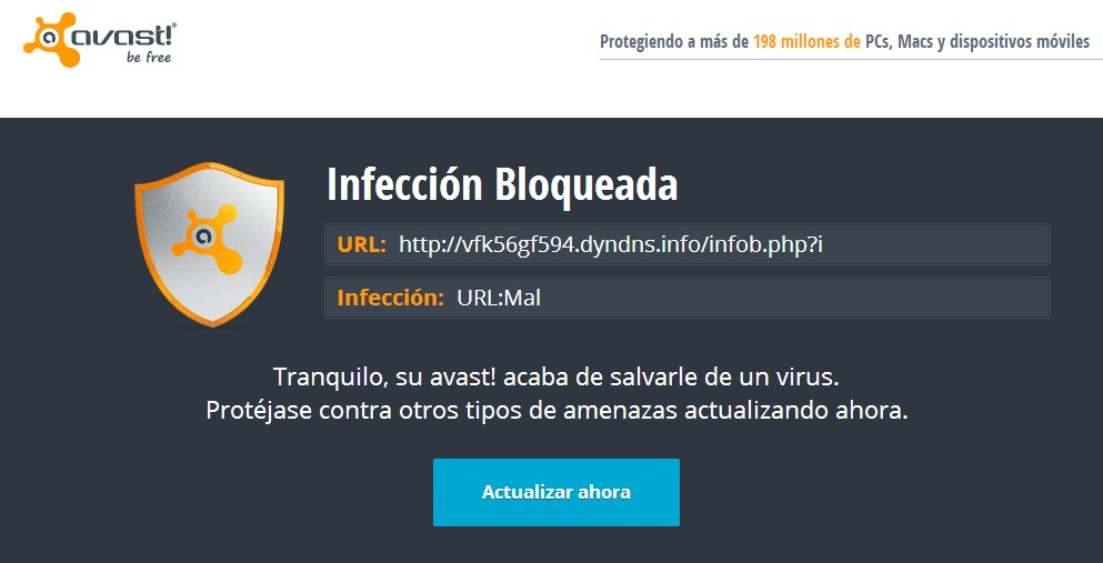

Hola compañeros,
Quiero consultar este tema, y ver si es un problema mio, o del foro. De hecho, no se si es posible que pueda ser siquiera un problema del foro (no estoy muy puesto en lo que a seguridad informática se refiere).
El caso, es que desde hace unos dias a esta parte, el antivirus (Avast), me "salta" cada vez que entro en la página principal del foro (https://www.armas.es/). Antes no me lo había hecho nunca, y me indica que es una "url maliciosa".
A raíz de estos avisos, me da ayer por hacer un analisis-limpieza de mi PC, a lo que el Avast me "detecta" unos virus y/o archivos corruptos (6 en total, aunque no estoy seguro de que sea del todo cierto...eran todos archivos Android para hackear-rootear terminales Android, y me consta que estos archivos "engañan" a los antivirus, o lo que es lo mismo, los detectan como malwares o troyanos cuando en realidad no lo son), hago una limpieza (elimino esos archivos, porque puedo precindir de ellos...estaban obsoletos) y dejo limpio mi ordenador. Esta mañana vuelvo a repetir el analisis, y me da como resultado que el sistema está libre de virus.
Pues bien, mi sorpresa viene cuando entro en el foro, y vuelve a saltarme el dichoso aviso de "url maliciosa" (adjunto foto).
Mi "preocupación" es porque nunca me había hecho todo esto. Me ocurre desde hace 2 o 3 dias.
¿Podeis confirmarme que está todo ok...que es mi antivirus, que ve peligro donde no lo hay?
Gracias de antemano.
Hola compañeros,
Quiero consultar este tema, y ver si es un problema mio, o del foro. De hecho, no se 00
Magical Snap - 2013.11.01 11.25 - 002.jpg (33.98 KiB) Visto 3633 veces

Sería conveniente ver la URL completa ( eso que en la imagen que has anexado dice "Objeto: https:// .../infob.php?i=25513" ) que el Avast detecta como maliciosa.
Siempre es la misma URL?

Esto es lo que me dice cuando le digo MAS DETALLES, y esta es la web maliciosa que me dice haber bloqueado:
https://vfk56gf594.dyndns.info/infob.php?i

grafitti escribió:Esto es lo que me dice cuando le digo MAS DETALLES, y esta es la web maliciosa que me dice haber bloqueado:
Le he dado al enlace y me dice lo mismo que a ti, que esa pagina contiene un virus y la ha bloqueado.

Mensajepor guncolection » 01 Nov 2013 15:34
A mi me pasa lo mismo...no soy entendido en informatica asi que para mi es un jaleo trastear el el host o lo que sea eso...creo que el administrador o quien corresponda deberia de arreglar este tema, si no seguramente deje de visitar el foro en una temporada

Mensajepor oteflo » 01 Nov 2013 15:47
A mi el AVAST no me dice ni mú corriendo en Windows 7...yo creo que tu AVAST esta patrocinado por la ICAE..esa gran amiga de todos nosotros! Y que seguramente te pide un antivirus de Grado I por lo que toienes que bonar dinerito....jajajaja!
