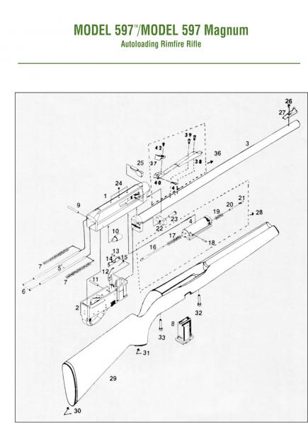

hola a todos,
recientemente he instalado unas miras de la empresa tech sights en una remington 597, y a raiz de esto he visto que el cañon de la carabina no esta alineado con el rail donde se monta el visor (el punto de mira tech sight se coloca en la misma posicion que el original, mientras que el alza se instala en el carril del visor). es como si el cañon estuviese ligeramente girado respecto al cerrojo y el resto del arma. la carabina dispara y agrupa perfectamente y por eso no me atrevo a desmontarla, aunque no parece dificil.
¿alguien puede aconsejarme?
gracias.

gracias a un golpe de suerte he conseguido las llaves necesarias y he podido desmontar la carabina. tal y como se ve en el plano de despiece, el cañón va unido a una pieza cuya forma no permite que el cañón gire. así que la carabina se queda como está. de todas formas, como puse en el mensaje anterior, agrupa y funciona correctamente.
