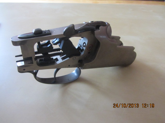

hola tengo la aguja de mi lanber superpuesta rota y no se como acceder a ella. tiene dos pasadores que no se como quitar. en otras escopetas son tornillos. la escopeta no se de que modelo es pero tendra 20 años o mas. Es un arma de caza.
A alguien le ha pasado?
soy de soria y aqui no hay armeros, y no puedo gastarme mas de lo que vale el arma.
saludos

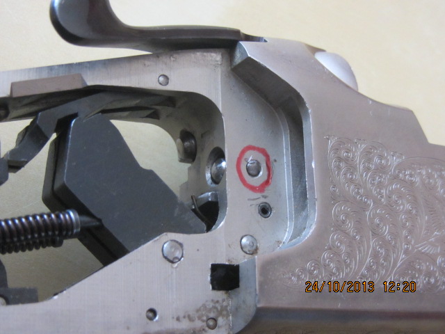

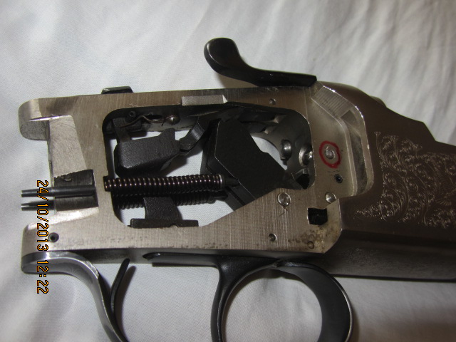

Hola bardo te pongo las fotos que me has mandado.
El compañero necesita saber como quitar el pasador del circulo rojo para cambiar la aguja,gracias y un saludo

Para sacar ese pasador solo hay que darle con el botador inclinado. Es un pasador que sujeta las 2 agujas por lo que va en diagonal. Si ves que no sale, no te preocupes y dale fuerte hasta que salga, va bastante duro. Y no tengas miedo que por muy fuerte que le des no romperas nada.
En negro mas o menos por donde va el pasador.
En rojo una especie de "botador para que veas mas o menos la inclinación en la que lo debes golpear.
Espero haberme explicado bien...
Re: aguja lanber superpuesta
Se me olvidava. Creo aunque no me hagas mucho caso que tendrás que soltar el muelle del martillo bien sea para sacar la aguja rota o para meter la nueva.

ya las he sacado, no ha habido que soltar nada. ademas han salido facilmente.
muchas gracias.
