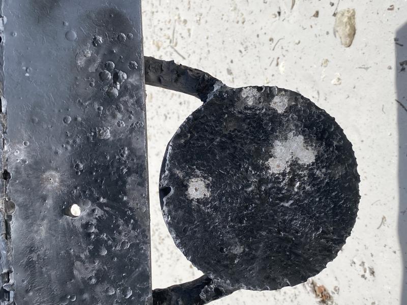

Pues yo tiro con la PPU y ma va bien . A 100m entran en un paquete de tabaco. Bueno yo tiro con un VZ54. Aqui el disco de metal que tiene el tamano de la C50. Los impactos quno estan en el grupo son los de reglaje. Vaya! No se porque la foto esta de lado! :!: :evil: :evil:
