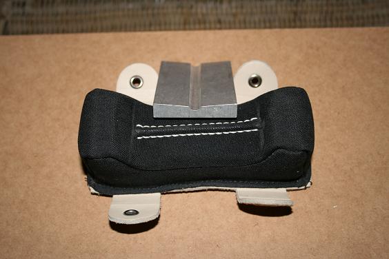

Mensajepor JohnWoolf » 25 Ago 2013 20:02
En estas fotos se ve la medida de la horma; ésta es una milésimas más ancha que lo permitido para el guardamanos.
En la siguiente foto se ve la horma en su posición cara abajo, adaptada al bordón.
En la última se ve qué forma tiene la horma para adaptarse al saquete.
Este saquete es de cordura y yo llevaba en la FWB una pieza de apoyo de 3" hecha de aluminio que deslizaba muy bien. Me recuerda una cosa que siempre hemos comentado y que es la falta de retroceso del .22 lr. Bueno, pues tiene; me movía los casi 7 kilos del arma lo suficiente como para tener que volver a apuntar.
JW.

Como bien indicas, los sacos delanteros de cordura hacen que la culata deslice mejor que los de cuero, por eso el truco es echar polvos de talco en el saquete para que el cuero se vuelva deslizante: comprobado.
Se puede ver en la foto como se desliza la pieza de 3" que acoplo a mi Anschutz 1913 SuperMatch para tirar en BR y lo gracioso son los surcos que se crean por el retroceso tiro a tiro... parecen las vetas de un tronco, ¿verdad???.
Ahora he pedido uno de *cordura* para compararlos..
Salu2.
pd.- si la foto ve cortada, que es lo más seguro, abridla en otra ventana para verla completa...

P.D. ¿Quién comercializa una torreta trasera a modo de saquete regulable? ¿Tienes alguna foto?
JohnWoolf
Mensajes: 10246
Registrado: 31 Dic 2006 07:01
Re: Clase teórica de JohnWolff sobre Bench Rest.
Mensajepor JohnWoolf » 28 Ago 2013 15:52
Afirmativo, Glimmer. Es para reducir ese cabeceo real del arma. Pero no por el agarre, porque yo no cojo el arma larga como la pistola (perdona, Jack), así que no fuerzo tanto el arma hacia la izquierda (soy diestro) como si pasara el dedo pulgar al otro lado de la garganta.
Ese cabeceo se debe al giro o "twist" (algunos dinosaurios también le llaman "pitch") y en relación acción-reacción tiene que ver con esa derrota que comentábamos ya no sé en qué hilo hace dos días. Ahora no estoy pegando tiros porque en mis dos clubs se cierra en agosto, pero ... me parece recordar que el cabeceo del arma es hacia la derecha, no? No estoy seguro. :oops:
Es como lo del Capitán Haddock, que si ponía la barba dentro o fuera de la manta para dormir.
Una anécdota (parezco Arguiñano). En los USA surgió a finales de los '90 una modalidad de Recorridos pero realmente de defensa. Uno de los stages al principio era poner un S&W encima de una mesa delante del box con un cartucho del .38 Special. No era problema darle al alfa porque estaba a dos metros, pero había que abrir el cilindro, meter el cartucho y tirar. El problema venía de recordar hacia qué lado gira un S&W al amartillar, lo que afecta a en qué alvéolo se metía el cartucho, no fuera que luego picara en vacío. Yo tengo un S&W hace más de veinte años y ahora mismo creo que rueda hacia la derecha pero no estoy seguro ... y eso que le he pegado miles de tiros.
JW.
