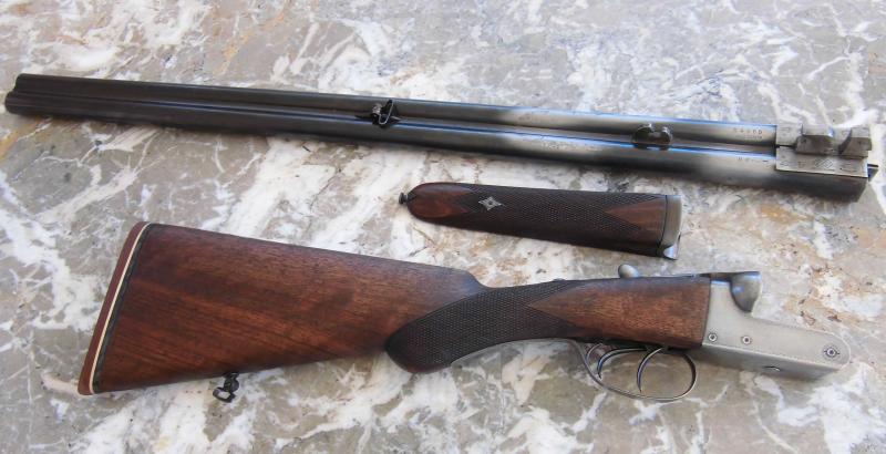

Hola amigos.
Gracias a todos por vuestras molestias y atención. Yo había pensado en lo mismo que agustiniglesia, se taladra el martillo con la misma angulación del otro, se incrusta una varilla de acero del mismo grosor o poco más para realizar bien el ajuste y se rebaja a mano con arte y paciencia, pudiéndolo soldar incluso en frío con “nural 21” (Sé de unos canteros de Pinoso que rompieron el cárter de un Mercedes en un camino intransitable de montaña y que, para poder bajar al taller, el mecánico que llamaron lo soldó provisionalmente con soldadura metálica en frío: 200 kg x cm2. En realidad resina y endurecedor. Yo pegué la madera rajada de la delantera de la Beretta superpuesta (f. en 1969) hace 25 años y ahí está, totalmente intacta. Lo he tenido que hacer tb. con parte de la solista de la Beretta en unos 10 cms. al punto de mira. También he pegado cornisas de mármol de 15 cm. de grosor, partidas por 3 sitios, raspando bien con cepillo metálico y luego aplomando bien los trozos y ahí están. Si se pega un trozo de mármol y tras 24 h. se tira al suelo se romperá por otro sitio, pero no por el pegado. Araldit es una marca excelente, pero si se va a gastar mucho conviene resina y endurecedor, mezclando este último a conveniencia y dejándolo secar, con los gatos o sujeciones correspondientes, 24 h. Pongo esto, bastante sabido, sólo porque algún compañero pudiera desconocerlo).
Sin embargo, una soldadura precisa rebajando a mano el tronco-cono del percutor, sería lo suyo como creo que nos dice Agustín y, en el fondo, ha confirmado a mi ignorancia y aptitudes (incapaz de hacerlo yo por falta, en este caso, de herramientas y de todo conocimiento de soldadura, etc.).
En cuanto a los armeros he tocado a 3 y todos me han dicho “que no” (no queda casi nada). Sólo Aguirre, de Málaga, me dijo que le enviara la escopeta por ver si se podía.
En cuanto a lo que dice Paguaga (experto donde los haya y de verdad) creo que esta vez se equivoca porque son totalmente originales y la prueba está en el enlace que guardé de vosotros con el despiece interior de una Schilling (disculpas por no citar bien, pero con las prisas no encuentro al autor que lo subió). Lo que pasa es que estas piezas se hacían con su molde y luego se fresaban “a mano” ajustándolas en el mecanismo. En esto si que acertó un armero de Alicante cuando, por teléfono y antes de bajar a su armería, para que me cambiara el martillo de una por la otra, me dijo que como no me tocara la lotería iba a ser imposible porque son distintos y porque “se hacían a mano”. Me quedé de piedra. Y en efecto, así ocurrió, tal como me previno –y hasta con cabreo– cuando lo comprobamos en su armería delante de mi, incluso el sistema de desmonte es distinto. Muy parecidos, pero no sirven (como esto, comprar otro roto en otras cosas, sí me había dado resultado con un tractor Pasquali fabricado en Florencia en 1962 y que todavía funciona a la perfección a pesar de haber labrado con 3 tíos a jornal y sin parar durante años, etc.; pues lo intenté de esta manera pero sin resultados). No me arrepiento en nada porque tengo otra Schilling que, aunque de gama baja, es una señora escopeta, a uno le gustan y punto. He pedido otra y os pondré fotos cuando la reciba, tb. de gama baja).
Intentaré hacerlo donde vivo, por el engorro de envíos y probar la escopeta, etc., pero si nadie quiere hacerlo le tomo la palabra a Agustín y se la envío a Madrid. Pongo el despiece que conocí por vosotros y se verá eso que me dijo el armero y sobre lo que Jesusr previene “¿y si lo son pero no los conocíamos?”. Acierta del todo, porque este asunto –como además he aprendido con vosotros– está en construcción o no rematado del todo. P. ej., hay punzonados que se nos escapan por falta de datos. Pongo lo que me pide Cazuma (otro experto donde los haya).
Mis más cordiales saludos a todos.

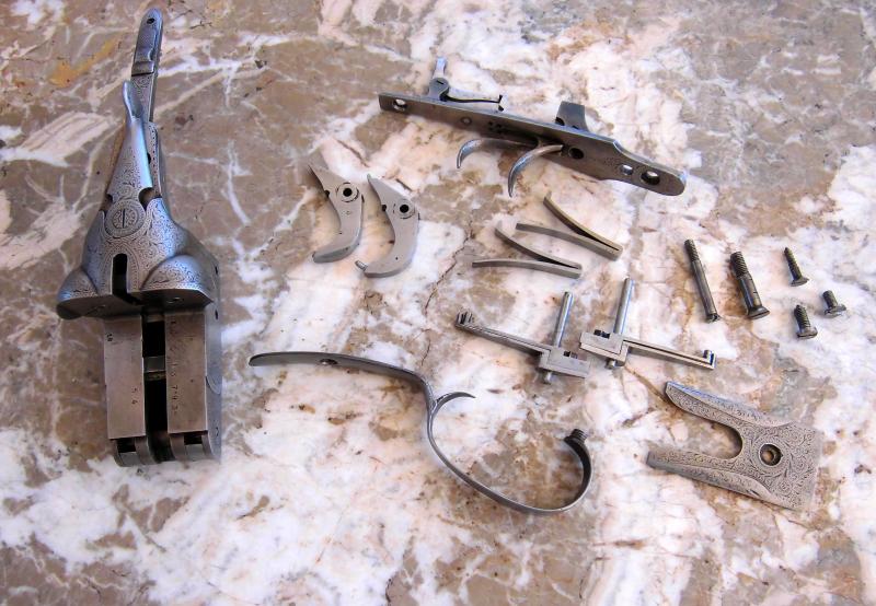

La escopeta de cañones yuxtapuestos, en nuestro lenguaje popular paralela o plana es la escopeta de caza 10
Ídem, piezas que me dio el armero
La escopeta de cañones yuxtapuestos, en nuestro lenguaje popular paralela o plana es la escopeta de caza 11
v. el rebaje achaflanado del martillo izqu. y que no lleva el der.
La escopeta de cañones yuxtapuestos, en nuestro lenguaje popular paralela o plana es la escopeta de caza 12
Mecanismo (disculpas por no citar bien)

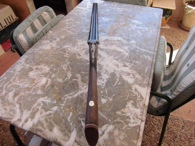

Continúan imágenes por lo que me pide Cazuma. No hay más marcas. A mi me da que fue probada y marcada h. 1927-1929 y luego se matriculó en 1935 (¿Remesas que salieron más tarde? Disculpad si meto la patita. Cañones sin pulir).
La escopeta de cañones yuxtapuestos, en nuestro lenguaje popular paralela o plana es la escopeta de caza 20
Fábrica y fabricantes
La escopeta de cañones yuxtapuestos, en nuestro lenguaje popular paralela o plana es la escopeta de caza 21
Ídem
La escopeta de cañones yuxtapuestos, en nuestro lenguaje popular paralela o plana es la escopeta de caza 22
escopeta que apenas ha cazado y que no se ha “hermoseado nunca”, como me dijo el armero (cañones sin pulir).

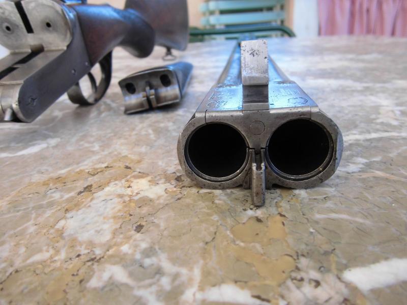

Mejor dicho, "ánima sin pulir" (hay acero por un tubo).
Cierre "cabeza de muñeca" y Greener (si no meto la pata).
La escopeta de cañones yuxtapuestos, en nuestro lenguaje popular paralela o plana es la escopeta de caza 30
sistema de cañones
La escopeta de cañones yuxtapuestos, en nuestro lenguaje popular paralela o plana es la escopeta de caza 31
las marca s que ya puse
La escopeta de cañones yuxtapuestos, en nuestro lenguaje popular paralela o plana es la escopeta de caza 32
H, en la báscula (¿60 y 90?)

Rectifico sobre lo anterior, mejor dicho (pero sin saber nada): ¿Puede que se probara antes de 1927 (marcas de E. S.) y que se matriculara mucho después?
La escopeta de cañones yuxtapuestos, en nuestro lenguaje popular paralela o plana es la escopeta de caza 40
general
La escopeta de cañones yuxtapuestos, en nuestro lenguaje popular paralela o plana es la escopeta de caza 41
"sin hermosear"
La escopeta de cañones yuxtapuestos, en nuestro lenguaje popular paralela o plana es la escopeta de caza 42
general

Hola Chillingpp,yo creo que los martillos de tu escopeta no son originales,no tienen los dos dientes del doble seguro que tienen todas estas escopetas,te
dire que en la fotografia de la bascula y sus piezas
faltan las retenidas del doble seguro,por cierto la
fotografia de los mecanismos de la chilling es
mia,tu escopeta de cierre cabeza de muñeca pues no
es cierre cuadrado SCOTT, amplia la fotografia de los
mecanismo y veras que no se parecen en nada.

Hola Paguaga. Antes que nada gracias por tu interés y aportaciones serias y de verdad.
Yo puedo decirte lo que sé. Mi padre, a pesar de sus 93, tiene exacta memoria para muchas cosas (supongo que las que la han interesado de verdad, como a todos), y no ha reparado nunca los martillos, etc.
Por otro lado esto coincide con el armero de Alicante (Porras), quien me previno del asunto (y vi que llevaba toda la razón), cuando me dijo que no hay 2 paralelas antiguas iguales porque las piezas se acoplaban "a mano”. Me lo demostró con la comprada, casi iguales pero un poco más estrechas y muy similares en forma, como ocurre –exactamente– con las piezas colgadas por ti (Mil disculpas por no recordar que se trataba de ti). Tampoco, ésta nueva, tiene ese doble seguro que me dices. Yo no voy a entrar en esto porque no tengo ni pajolera idea y, además, ya me daba que iba a meter la pata con lo del Greener, y más de ignorancias mías. A esta escopeta no se le ha tocado nada en el interior, excepto la culata que se partió y la pidió a Alicante un buen armero de Aspe reponiéndola. Y, para mi, que soy basto disparando (ninguna escuela ni finura en esto) es mejor que la original porque con aquella me desencaraba más al "saque de la escopeta" (se me iba, digamos). Sólo puedo asegurarte por haber tirado con las 2 que ésta me ha ido muy bien (casi perfecta, quizá aquella era más corta, ni idea).
Yo sólo puedo decirte lo que sé. Pero tu eres quien puede sentar cátedra por lo que sabes. Intentaré subir el interior de los cañones para que veáis cómo están después de 103 años y haber tirado de todo por pura ignorancia, hasta de 36 grs. y 34, especiales para pichón de 1.200 Kg (y con aviso en la caja), balas de varias clases. Eso sí, casi todo –lo anterior–, dentro de la caza en mano, en cotos de 2 duros donde había días que ni se disparaba o a lo sumo se hacían 7 disparos (1 vez al pichón, 8 palomos y nada de nada de plato). Sólo caza y bien “repartidita", y algún año –y el siguiente– sin cazar o salir al campo mas que el primer día. No creo que esa escopeta haya sobrepasado los 1.500 cartuchos a lo largo de su larga vida. Eso sí, se ha llevado golpes por caídas y no se cuidó lo necesario a pesar de que nunca le faltó el aceite mineral. El izq. es un cañón no sobrepasado nunca por ninguna de mis escopetas en cuanto a los martillazos taladro que propina a las piezas, penetrándolas como si tuviera 75 de cañón (a mi no me pregunten el por qué, esto se comprueba con una simple lata vacía o llena a la distancia adecuada y con la distancia a la que comienzan a descolgarse los plomos, p. ej., creo).
Gracias de nuevo y un saludo a todos.

Hola,la casa Zubillaga tiene percutores del mismo tipo,modelo de percutor n.29.

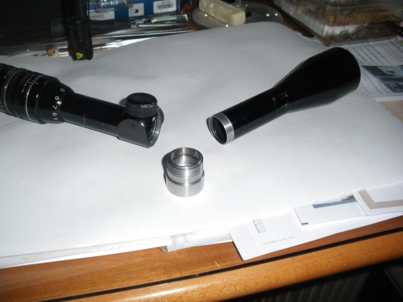

Bueno señor Emerito como en el foro no se conoce ninguno de los trabajos realizados por un servidor, me voy a permitir poner uno que tu conoces y que nadie pasa a recoger y mira que tengo ganas de librarme de el, :mrgreen: :mrgreen:
schillingpp, mira creo que este aparato que alguien partio por mitad del tubo es un trabajo algo mas difícil que hacer una aguja. jejejeje.
La escopeta de cañones yuxtapuestos, en nuestro lenguaje popular paralela o plana es la escopeta de caza 80
en esta se aprecia algo mejor
La escopeta de cañones yuxtapuestos, en nuestro lenguaje popular paralela o plana es la escopeta de caza 81
en esta pieza se aprcia pero poco que en su interior porta otra que es donde va alojada la lente
La escopeta de cañones yuxtapuestos, en nuestro lenguaje popular paralela o plana es la escopeta de caza 82
mira montada después de corregir las piezas rotas y reparar las roscas
agustiniglesia
Mensajes: 7114
Registrado: 30 Dic 2008 09:01
Re: Schilling & Paguaga. Joyas paralelas.
Mensajepor agustiniglesia » 12 Ago 2013 08:49
Y aquí os pongo el despiece con el casquillo que porta la lupa fuera de su alojamiento.
Bueno procurare hacer un poco de historia.
1º repare las roscas del la mira.
2º construí el casquillo que las unes y que en su interior tiene dos roscas diferentes, en una el tubo y en la otra el casquillo que porta la lupa.
3º construí el casquillo que porta la lupa.
Y así se pudo montar el conjunto de nuevo
La escopeta de cañones yuxtapuestos, en nuestro lenguaje popular paralela o plana es la escopeta de caza 90
dentro del anillo pequeño esta alojada la lupa del visor.
