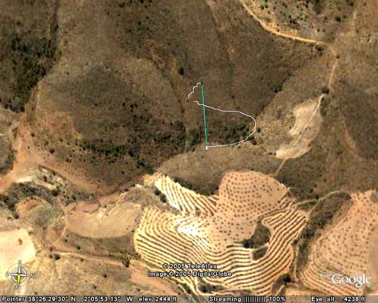

Hola amigos. he visto este foro por casualidad y entro en él porque tengo datos de primera mano sobre balas Sauvestre y cañones lisos de paralelas y superpuesta.
Una jabalina abatida a 130 metros (medidos con Google Earth y con cinta métrica), 4 testigos presenciales. Cargar una sola bala en el derecho, encarar y disparar (La puntería a esa distancia, para mi, es mucho más fácil, puesto que la escopeta sólo se mueve en pocos centímetros). Adelantar como un palmo o dos y disparar. La Sauvestre no necesita estrías, pues está patentada para barrenar al salir del tubo. Su precisión, sin viento, es extraordinaria (más de lo que garantiza a 100 m., como se ve). La jabalina, escurrida por mi izq. y tapada por una vertiente, me asomó enfrente y más abajo de mi, sobre los 80 m., tirar los cartuchos del 7 al suelo y poner uno porque se metía en el pinar, soltarle y quedarse sin patalear: La bala entró poco más arriba de la cruz atravesando cráneo, presentando 2 esquirlas de salida: una por debajo del ojo der. y otra por el cuello. No pataleó (totalmente literal y cosa que me extrañó al principio, quedando desplomada). Tras 20 minutos en espera, para que subiera el coche y comentando el lance con los testigos que acudieron, metí el dedo índice entero sobre la entrada y el bicho movía las patas tenuemente). La escopeta una Schilling y P. Paguaga de 1910, 3 y 1 estrellas y recámara de 65 cm. (entonces no tenía ni idea de esto último y había tirado cartuchos de hasta 36 grms y para 1.200 Kg). Pero creo que esto de la escopeta (mientras no sea marca La Pava) no es lo importante. Pues con mi superpuesta Beretta abatí un macho de 3 años con otra Sauvestre a una distancia de 80 m. en línea recta. El tiro muy similar. Yo arriba y el jabalí subiendo “de espaldas” (pero mucho más abajo que yo), le tiré hacia el cuello (adelantando un poco pero demasiado corto como comprobé luego). La bala entró de raquis sobre la riñonada y el jabalí, tras unos instantes como de no haber recibido, se quedó apezuñando el aire hasta que cayó volteretas abajo por la rambla de donde salió. Cuando llegué estaba aculado, hocico arriba y completamente vivo. Le solté uno del 6 tras la cepa de la oreja y murió rápido soltando la sangre (conservo el trofeo y la bala que pedí al carnicero). Puedo subir fotos para que veáis el impacto y diámetro del cartucho del 6, a unos 10 pasos, tras la oreja. Igualmente, a través de Google Earth, las trayectorias que guardé.

Mensajepor schillingpp » 08 Ago 2013 13:21
En efecto matacán. Lo que se debe hacer pero apoyando la escopeta o asegurando el tiro para ver cómo vuelan unas balas y otras en las mismas condiciones de viento.
La curva de la der. es pon dónde bajé a cobrarlo, unos 200m. perdiéndole de vista. Las de la izq. son el impacto y donde se quedó (por donde le vi salir).
Posición aprox. en la que estaba e impacto del cartucho del 6 a 10 pasos. Mi navaja era una “Opinel” conejera, si no le hubiese entrado como mandan los cánones.
El resto de la Sauvestre que llevaba dentro a unos 12 cm. (extraída por el carnicero) en dirección a la columna, lo que lo paralizó.
