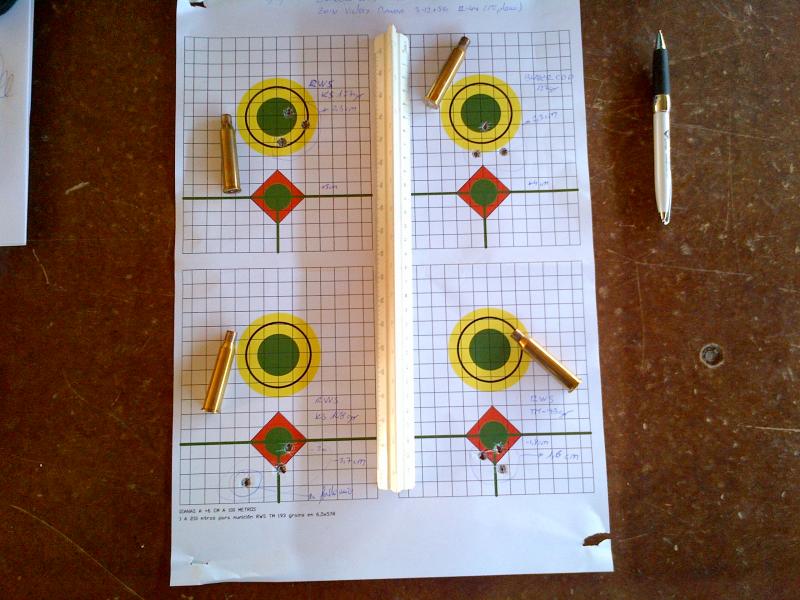

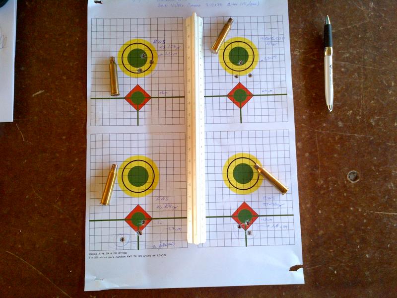

Por fin saque tiempo para probar en el campo de tiro la nueva adquisición:
-Rifle: Blaser k95
-Cartucho: 6,5x57R
-Visor: Zeiss Vicotry diavari 3-12x56 retícula 44 iluminada (primer plano)
-Distancia de tiro: 100m (campo de tiro Valdemoro)
-Apoyo de sacos de arena delantero y trasero
-Munición:
oRWS KS 127grains
oBlaser CDP 127 grains
oRWS KS 108 grains
oRWS TM 93 grains
La idea era probar cual de las municiones me agrupa mejor y cuál de ellas puedo solapar con la idea de utilizar tanto en recechos principalmente de animales de pequeño porte como en esperas de jabalí.
Viendo los resultados, me cuadra perfectamente la KS de 127 grains para el rececho y la cdp de blaser para las esperas (al ser mas durita).
Las agrupaciones no son excesivamente buenas para lo esperable del rifle, aunque he de decir que me cuesta acostumbrarme al gatillo tan fino del rifle, y a la ergonomía de estos “riflitos” tan pequeños y ligeros (acostumbrado al M03…….). Espero que poco a poco me vaya acostumbrando y le saque más rendimiento, porque seguro que lo tiene. También note la diferencia de tirar con el visor de 16 aumentos y retícula en segundo plano, a tirar con éste que lleva la retícula en primer plano.
Las agrupaciones fueron de 2,3cm para la ks de 127 y la cdp de 127. Con la Ks de 108 se me fueron a 3,7cm, pero tuve la sensación de moverme justo en el tercer disparo. La mejor agrupación la conseguí con la TM de 93 grains que bajó a los 1,6cm (lo malo es que me varía mucho con respecto a la CDP para poder solapar ambas en rececho y esperas sin necesidad de variar el ajuste del visor).
Seguiré probando para mejorar esto, que seguro el rifle da para mucho más.

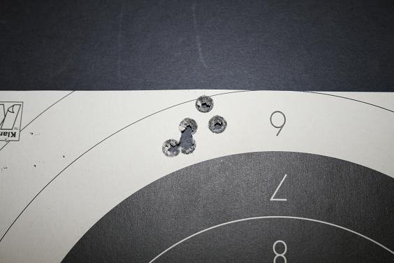

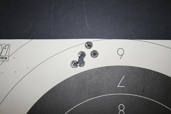

Hola compañeros, me tomo la libertad de enviar una diana con la agupación obtenida ayer a la distancia de CINCUENTA METROS -lo siento pero no dispongo de mas metros, y como el enunciado sólo dice ¿Como tira tu rifle de caza ?-
D A T O S:
Remington 700 VS COMPOSITE
Calibre 308
Bases y monturas Appel
Visor Swarovski, modelo Habicht de 2,5-10 x 5
La munición, sólo se que es Winchester, comercial y de oferta.La tengo en el campo de tiro, cuando pueda ir, ya diré mas datos de la misma.
Apoyado mesa de Bench Rest sobre dos bolsas de arena-dos trozos de pernera de pantalones vaqueros, rellenos-
La diana es la que se emplea en competición de carabina neumática a 10 metros.
