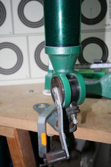

Una pocas palabras y me voy al campo de tiro. Luego sigo.

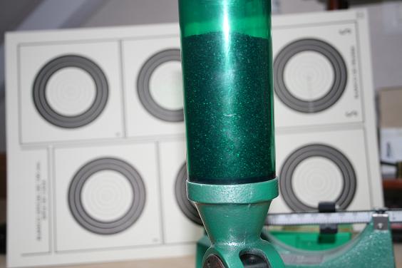

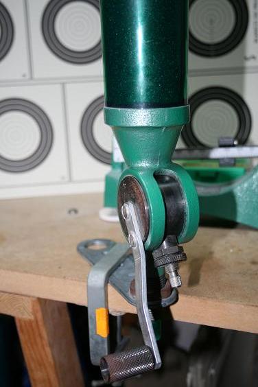

Como ya hemos visto, para obtener la cantidad de pólvora hay distintos sistemas. Desde el sencillo cajón hasta los dosificadores con vuelco a balanza. El primero no lo he usado nunca pero sé que hay modelos de Lee y quizá otras marcas que lo incorporen. Un sencillo cajón que se llena y se arrasa con el movimiento; se extrae el cajón y se mete la pólvora en la vaina. No es mal sistema el obtener un volumen determinado si uno sabe el contenedor que usa cuánto da de una pólvora determinada. El tío que inventó los WSM decía que empezó a recargar (el 30-'06 Sprg, claro) con la caperuza de un carmín de su hermana rebajada hasta dar con lo que quería. O sea que ...
En las fotos vemos un dosificador sencillo pero bueno. Tiene más uso que el Air Force 1, pero va como el primer día. En caso de que alguien tenga buen ojo, diré que la pólvora que contiene no es T-5000 sino BA9 porque estaba recargando el 9 Luger.
Si uno desea poner la pólvora desde el dosificador, la copa interior es amplia y lleva unos bushings para dosificar para arma corta o larga. El mío es artesanal pero leí una vez que ahora los kits ya llevan los bushings. Hay otro sencillo sistema, que es darle un volumen que dé por ejemplo 5 grains y manchar 10 veces para bajar 50 grains.
Después veremos otro sistema que yo empleo.
JW.
JW.

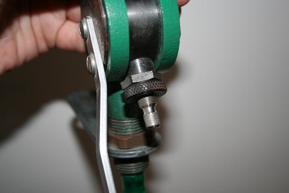

Re: Tutorial de recarga de munición de arma larga rayada

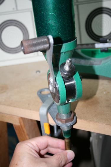

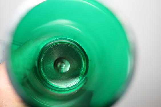

El volumen interior del dosificador se controla con un sencillo tornillo con tuerca de retenida; mueve un pistón interior y con más o menos rosca da menos o más volumen.
En la foto se ve el bushing artesanal que tengo dentro del dosificador. El artista no soy yo, claro.
Por cierto, las diferentes pólvoras tienen diferentes densidades y por tanto el peso que nos da un volumen X con la pólvora A no necesariamente lo ha de dar con la pólvora B. Lo digo por lo de la multiplicación de manchadas. Si tienes el dosificador puesto en 5 grains para la BA9, 10 manchadas de otra pólvora no tienen porqué dar 50.
JW.
JW.

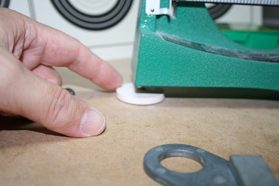

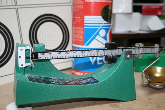

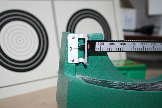

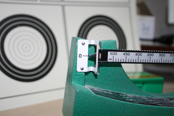

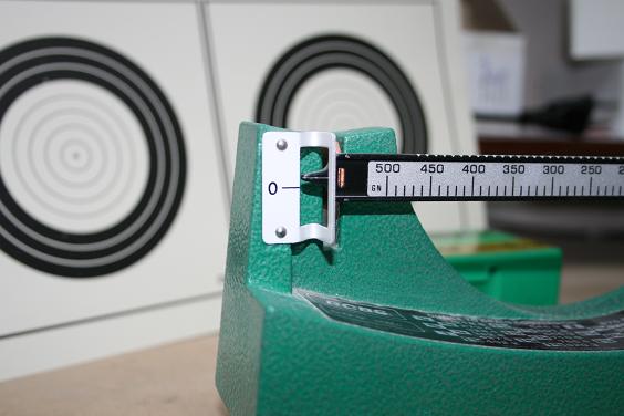

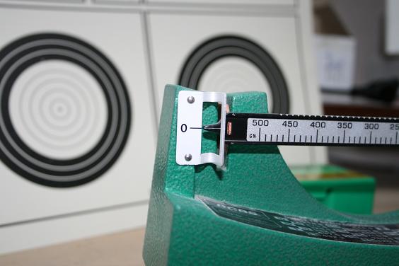

En la 1ª foto se aprecia que la balanza no está a cero.
En la 2ª foto se señala la rosca con que se sube o baja el cuerpo de la balanza para ponerla a cero.
En la 3ª foto ya se ve a cero.
En esto conviene ser muy meticuloso si se elige pesar en lugar de recargar por volumen. Una buena parte de la precisión se debe a la igualdad de pesadas.
Sólo se consigue ver que las dos líneas enfrentan perfectamente mirándolas a su nivel. Si la balanza está en mesa hay que agacharse; yo en ciertos momentos uso hasta una linternita. Si uno las mira desde la altura que da la silla no lo verá correctamente.
JW.

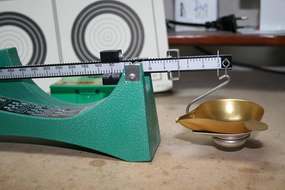

Ahora la pesada ya será fiable.

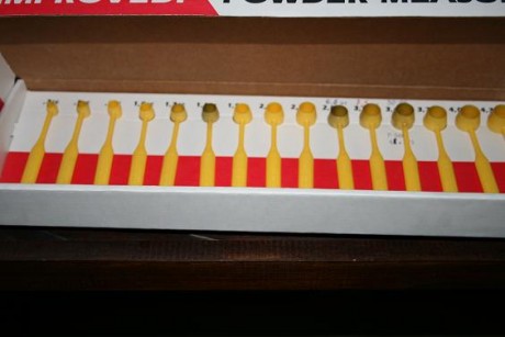

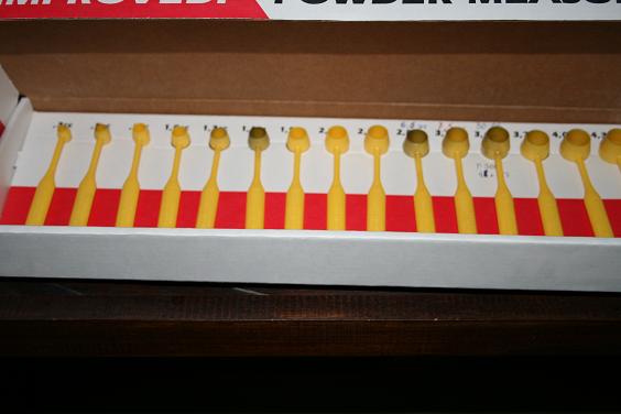

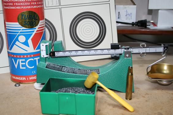

Le ponemos el peso que queramos, en este caso se van a pesar 50 grains de Tubal 5000 y se usará el peso en 50 y los de la unidad y décima en 0.
Para la medida gruesa utilizo estos cazos de Lee mejor que el dosificador. Ya sé qué número es el que me da el volumen necesario, así que sólo me van a hacer falta unos granos más.
La balanza, el cazo, un recipiente para la pólvora y la vaina que vamos a recargar. El bote de pólvora en segundo plano.
JW.

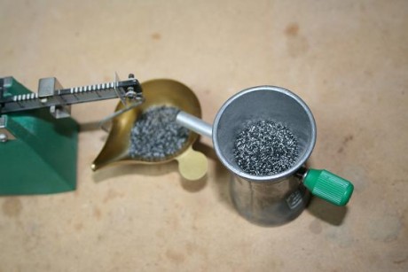

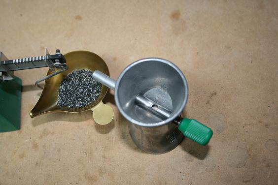

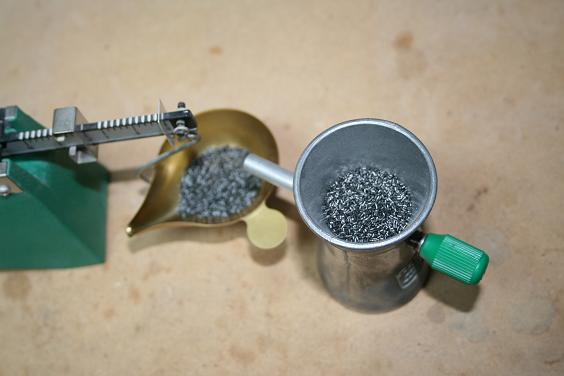

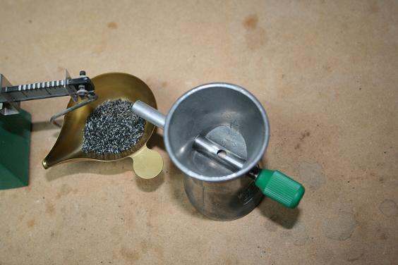

El trickler o graneador es un utensilio muy sencillo pero que está muy bien diseñado.
Tiene forma de diábolo. La copa inferior no es más que la base y está hueca. La copa superior es donde se pone una pequeña cantidad de pólvora, de la cual los granos van a ir cayendo uno a uno en la bandeja de la balanza.
Es muy interesante fijarse en el tubo que atraviesa el diábolo. Es hueco y estriado como un cañón pero con un giro muy cerrado. La función de esas estrías es guiar los granos en fila. La primera foto muestra en agujero que tiene ese tubo para que la pólvora entre en él.
La segunda foto muestra el graneador en su posición sobre la bandeja. Se gira el tubo a mano. Como es ligero yo lo fijo a la mesa con los dedos índice y corazón de la mano izquierda.
En la tercera foto ya se ve el fiel a cero: 50 grains pesados.
JW.
