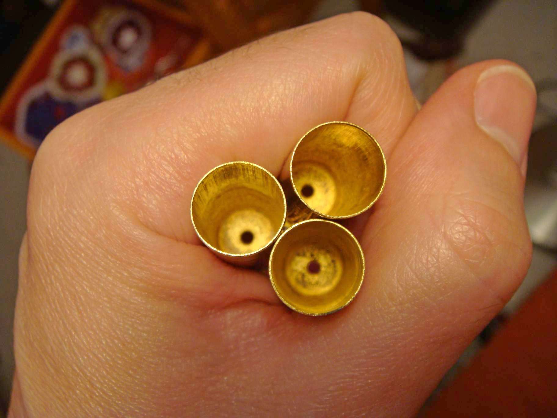

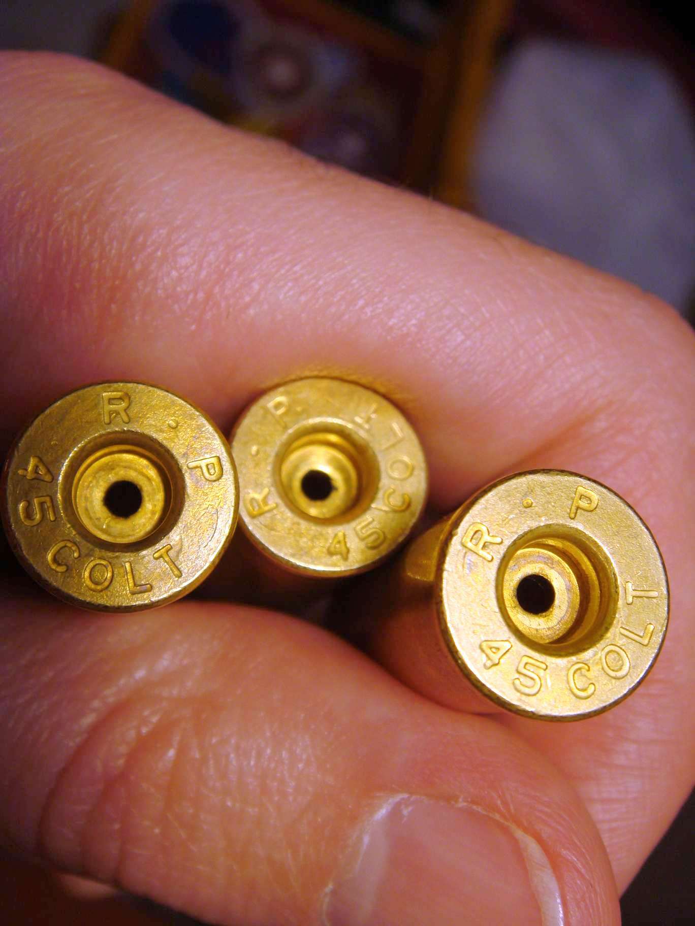

Mensajepor miancave » 02 Feb 2014 23:18

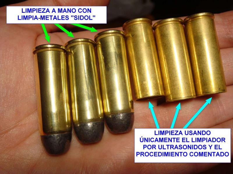

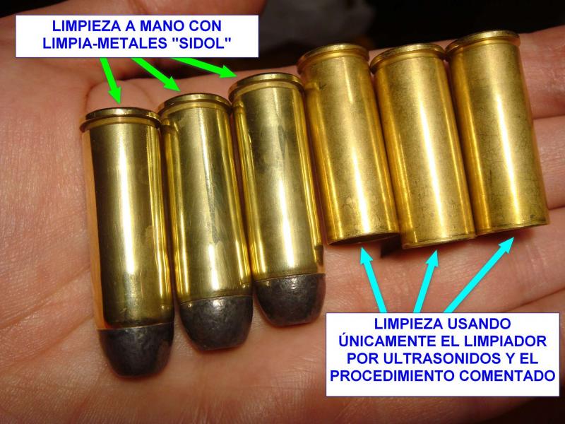

Bueno....parece que me voy acercando a la fórmula magistral :lol: :lol: :lol:
Mediante la última prueba que he realizado, las vainas no sólo están limpias por fuera y por dentro (incluido el alojamiento del pistón), sino que además tienen buen aspecto.
Cierto que no brillan como si usáramos un limpia-metales, pero ya he conseguido que no se pongan negras o con parches oscuros y tornasolados una vez están secas completamente.
Decir también que las vainas estaban en la peor de las condiciones, debido a que estaban cargadas con pólvora negra (ensucian muchísimo y con mas residuos que las cargadas con pólvoras "nitro")
**NO HE USADO BICARBONATO**
Este ha sido el proceso:
1º) Desempistonado con el Desempistonador Universal de Lee.
(Lo bueno de este Die es que no coge suciedad, porque hace contacto únicamente con el pistón, no con la vaina)
2º) Agua MUY CALIENTE en el limpiador de ultrasonidos, con un chorro escaso de Fairy.
3º) A los 12 minutos, TIRAR EL AGUA SUCIA y enjuagar las vainas bajo el grifo-
4º) Volvemos a llenar de AGUA CALIENTE, añadimos chorro de Fairy y otro mas generoso de Vinagre de limpieza.
5º) 12 minutos mas en el ultrasonidos, removiendo cada 3 minutos....vemos brillantes nuestras vainas.
6º) Volcar las Vainas en el fregadero, llenar con agua caliente y un poco de Fairy removiendo todo como cuando limpiamos los caracoles :lol:
7º) Secar las vainas con un secador de pelo.
A mi al menos me ha resultado.... os pongo fotos de como han quedado, comparándolas con unos cartuchos abrillantados con limpia-metales SIDOL.

Mensajepor Joe_Lambretta » 03 Feb 2014 20:33

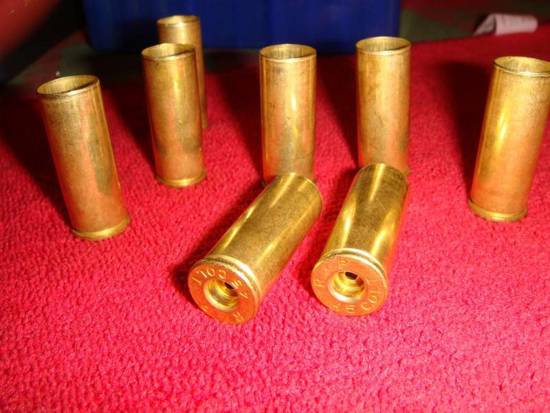

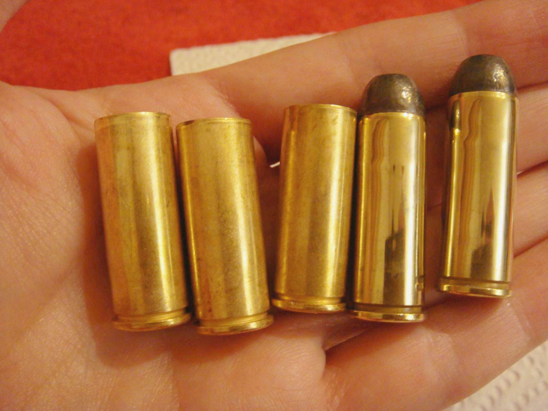

Yo no sé si es reflejo de lo que parece una toalla roja donde has puesto las vainas, pero a mí me parece apreciar alguna mancha rosada. Yo he lavado muchas vainas con detergente y vinagre, y os puedo garantizar que de no pasarle el baño "neutralizante" con bicarbonato, las vainas quedan manchadas. Con la máquina de ultrasonidos y hasta ahora, me he limitado a usar o bien una solución limpiadora que venía con ella (para metales) que va muy bien, o simple y llanamente agua caliente y KH7. El KH7 sospecho que algún componente ácido tiene también, así que al sacar la cesta del aparato, la sumerjo en agua caliente con bicarbonato para aclarar y neutralizar cualquier ácido, que no cuesta nada. Si las vainas estaban en buen estado, al pasar por la ultrasónica salen fenomenal, pero si eran de las que llevaban algún tiempecito a la intemperie saldrán limpias por dentro, alojamiento de pistón impoluto, pero por fuera se les notará "la edad". Brillar no brillarán, y si lo hacen al salir de la ultrasónica tras lavarlas con agua y jabón, al día siguiente ya han perdido bastante brillo.
Para que las vainas brillen, ha de ser en tumbler. No necesitan brillar para estar limpias y ser funcionales al 100%, pero coño, qué bonitas quedan. Así que mi último paso, una vez están limpias por la de ultrasonidos, es echarlas al tumbler un par de horas con un chorro de limpiametales de marca blanca en el granulado. El resultado, vainas como nuevas. Tan como nuevas que alguno ya ha confundido mis recargas con munición original. Otra ventaja es que al pulirse con la solución limpiametales, aguantan mejor el paso del tiempo y tardan más en ir "poniéndose morenas".
Por otra parte, ácidos más o menos fuerte como los de los limpiadores de cemento... no lo acabo de ver demasiado buena idea. Y el amoníaco hasta donde sé ataca el latón. Yo ando detrás de conseguir ácido cítrico que creo que es de lo menos agresivo y da muy buen resultado.
miancave
Mensajes: 2319
Registrado: 01 Oct 2009 09:57
Ubicación: Cádiz
Re: Composicion liquido limpieza ultrasonidos

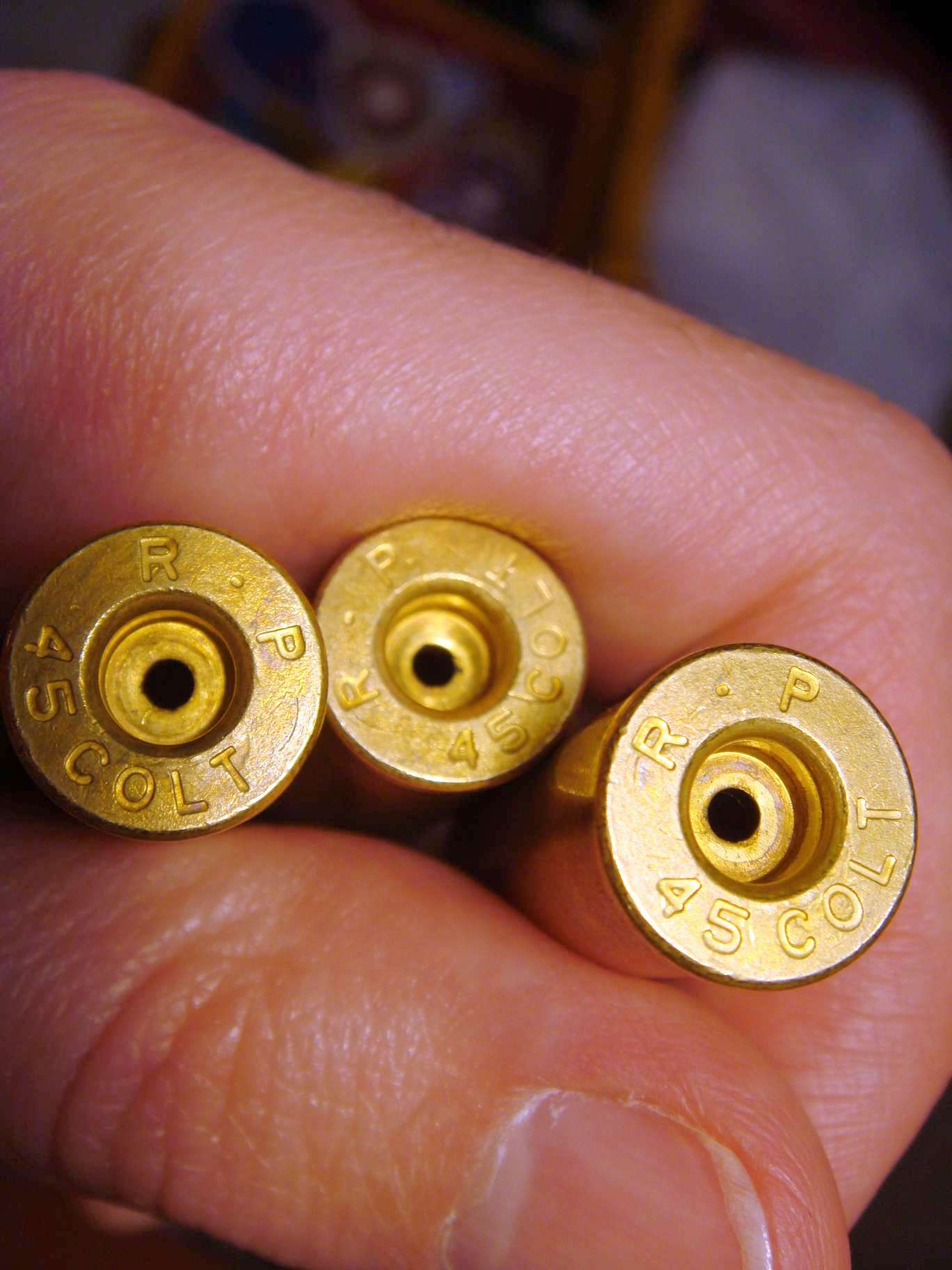

Mensajepor miancave » 03 Feb 2014 22:03
Joe_Lambretta, ese reflejo rosado es del trapo rojo en el que descansan las vainas.
Os aseguro que no he usado Bicarbonato, y despues de 24 h. siguen sin aparecer manchas en las vainas.
Tienen un color dorado mate, y carecen del aspecto pulimentado y especular de una vaina a la que se le saca brillo con el limpia-metales (para eso puse algunas la fotos con los dos tipos de terminación, para vierais por vosotros mismos la diferencia en el acabado).
HAsta el momento, es la "receta" que mejor me ha ido, sin limpia-metales ni thumbler....
Y si,... me ocurre como a ti, Joe... me gusta que ademas de muy limpias, estén bonitas :D :D
Saludos !! :wink:

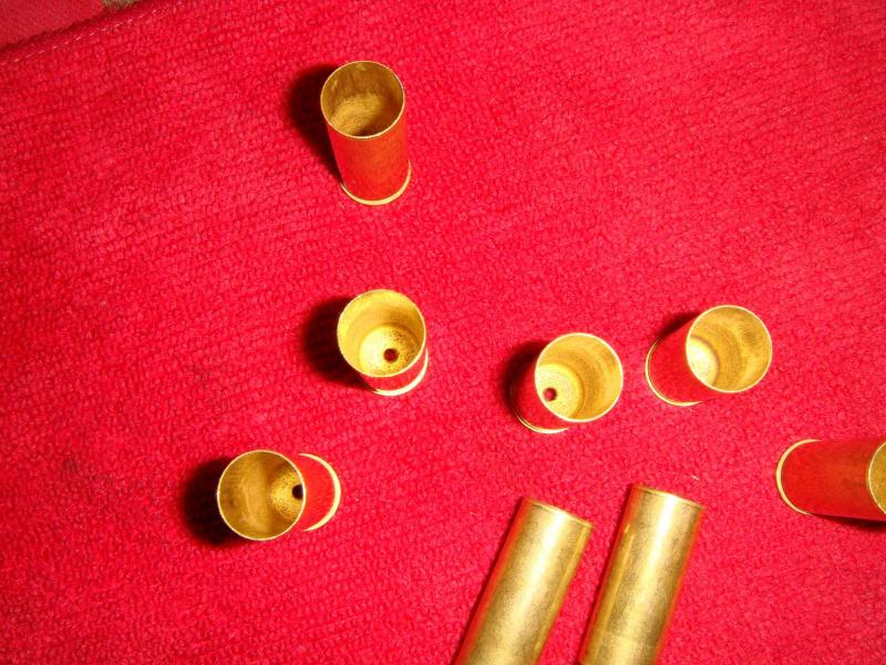

Mensajepor miancave » 03 Feb 2014 22:11
Venga... mas fotos... :D :)

Mensajepor pepesaiz » 03 Feb 2014 22:30
Felicidades, que maravilla¡¡¡ Nunca he visto unos alojamientos de pistón tan limpios. Tomo nota y Gracias.
