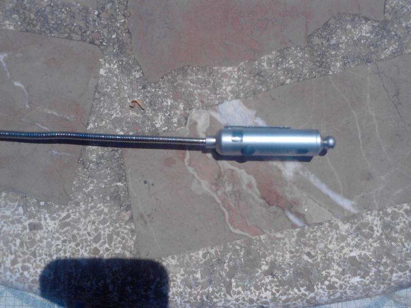

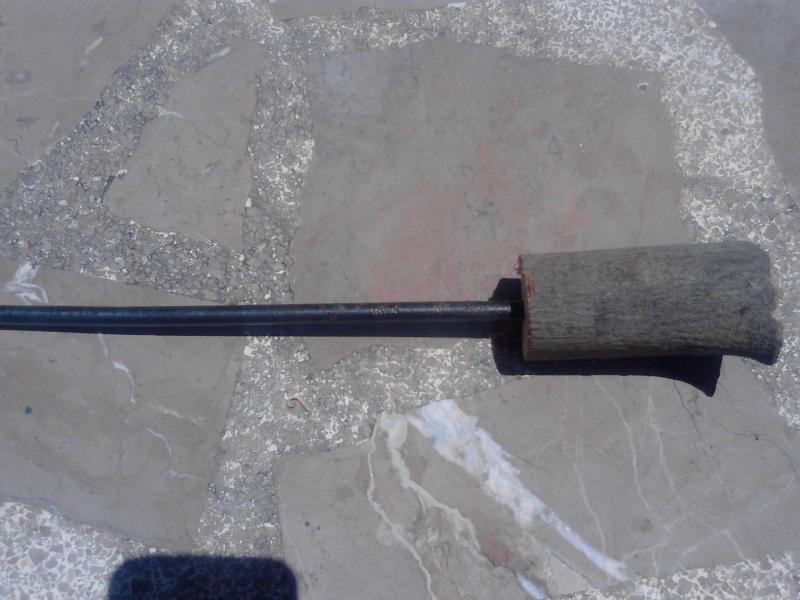

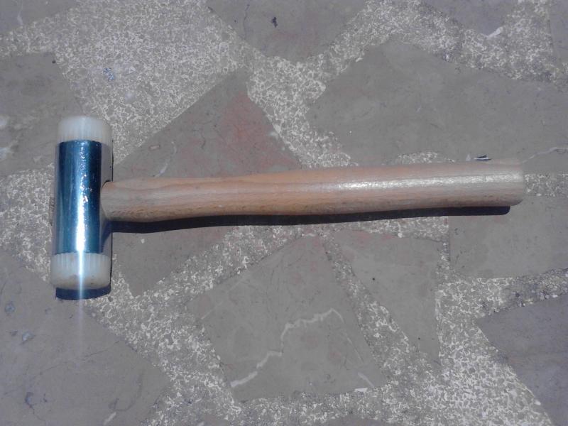

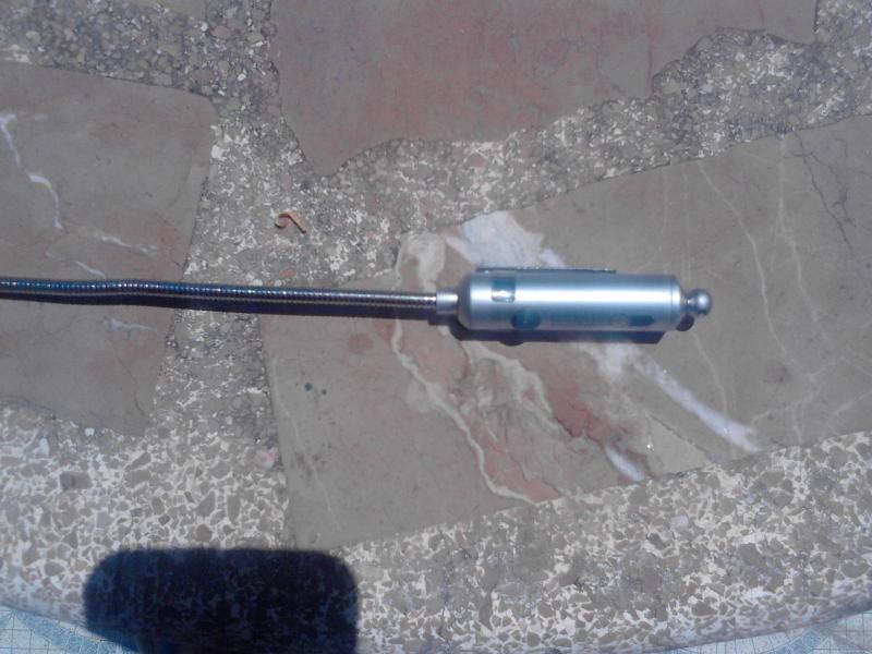

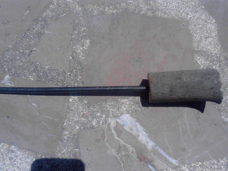

Y es conveniente disponer en la bolsa de tiro, de unos elementos basicos, por si surgen problemas.
Una linterna para poder observar el interior del cañon y determinar si hay obstrucción del mismo.
Un desatascador de proyectiles.
Y el correspondiente martillo.
Ocupan lugar. Pero en caso de ser necesarios, te evitan tener que perder la tarde en la Galeria de Tiro y el viaje (ninguno tenemos la Galeria de Tiro, al lado de casa).
Lo ideal, es no tener que necesitarlos nunca. En mi caso los tengo por haberlos necesitado en alguna ocasión.
No es la primera vez que recargamos sin polvora y solo con el piston, proyectil encajado en el cañon. Es facil darse cuenta, si estas en lo que estas.
Un saludo al foro.
