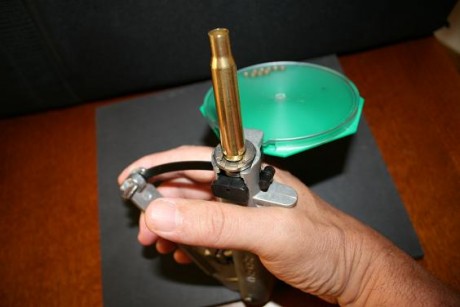

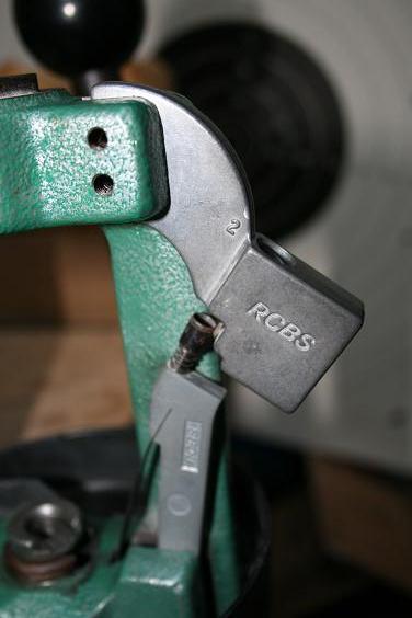

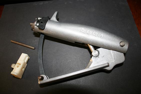

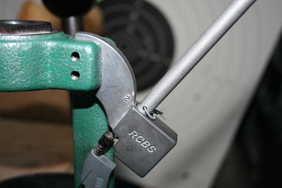

La palanca es escamoteable.

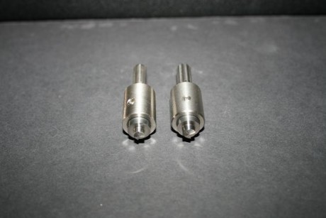

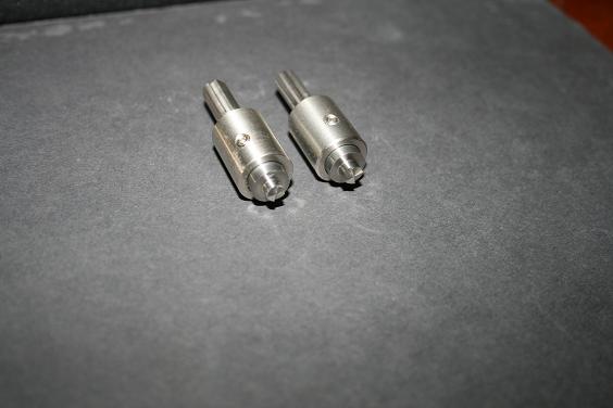

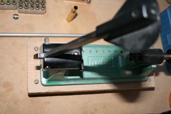

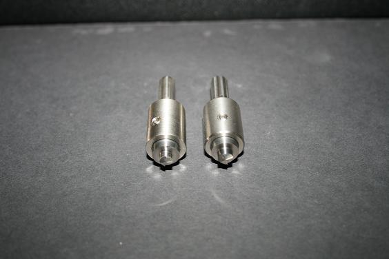

Además, dos vistas de los útiles de perfeccionar el bolsillo del pistón donde se ve la diferencia de tamaño. En una se ve muy bien el corte.
JW.
JW.

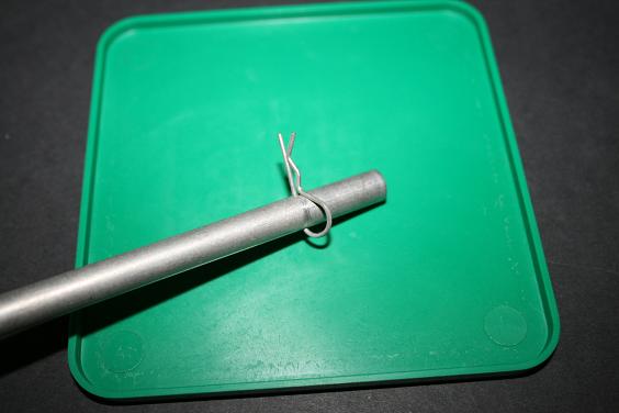

Para detectar esto, se puede usar un clip modificado para deslizar por el interior de las vainas y sentir este defecto.
Si disponéis del RCBS Case Master, este tiene una aguja que sirve para detectar este defecto.

Efectivamente, Teco01ejg, las vainas que han sufrido excesivo estiramiento y recalibrado acaban primero debilitándose y por último rompiéndose por ahí. Esa foto que aportas ilustra perfectamente la zona en que se estira como un chicle y cede. Es al final de la copa, si vamos del culote al cuello, lugar en que la sección de la vaina ya es tubular. Sabes muy bien lo que dices.
Comentario dirigido a los lectores:
Las vainas no tienen todo el cuerpo igual. Uno las ve y se imagina que son un tubo con un embudo en una punta y un anillo con ranura y un agujerito en el otro extremo. No. Son así en general, pero el cuerpo central (aparte de que se va estrechando de culote a hombros en casi todos los cartuchos) no tiene la misma sección en toda su extensión. Si uno las abre longitudinalmente verá que ya llegando al culote la sección se hace más espesa; es una zona de refuerzo, lo que yo llamo copa por influencia del inglés (y porque no sé cómo se llama en español). Se ve muy bien en la foto del RCBS Case Master que aporta Teco01ejg. En unos casos es así y en otros llega a parecer la hembra de una bala RN. Se encuentra de todo y no estoy seguro de que SAAMI llegue tan lejos. Mira, un día de estos lo pregunto en la NRA.
Saludos y gracias de nuevo.
JW.

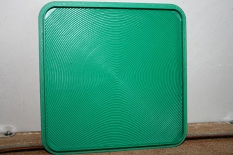

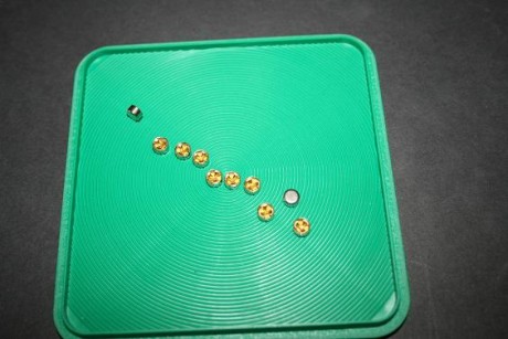

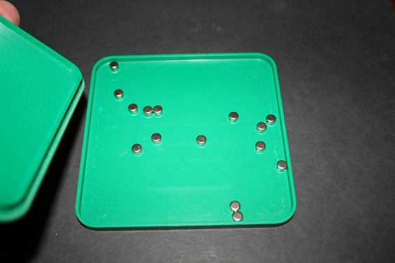

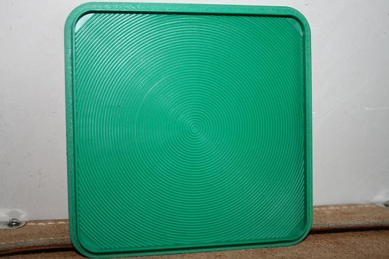

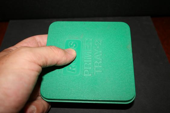

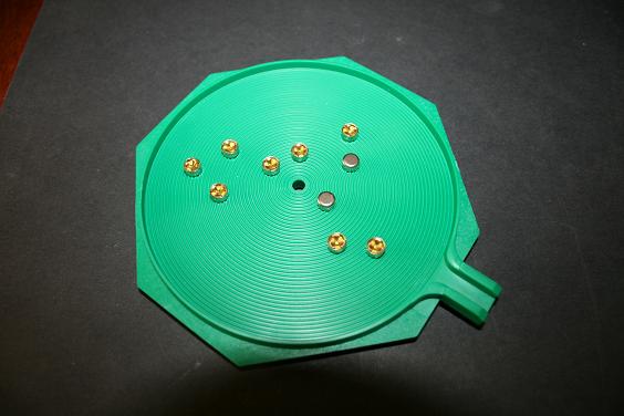

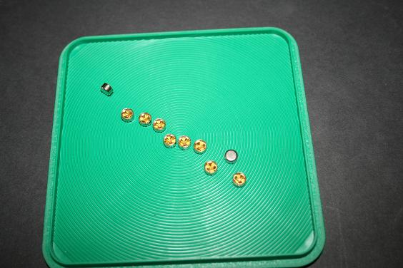

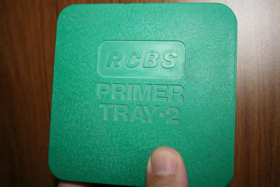

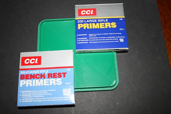

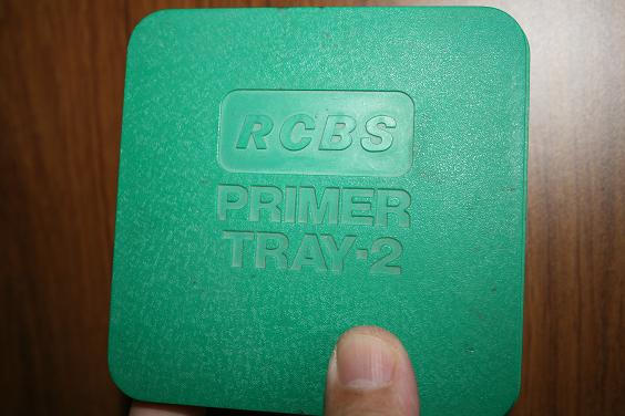

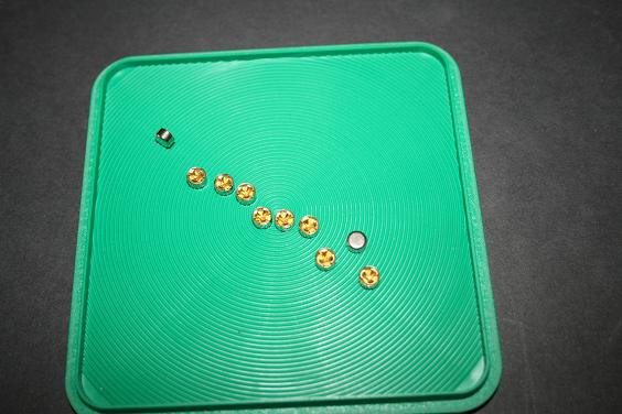

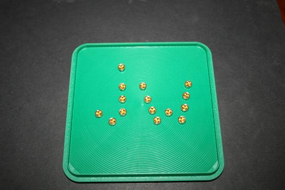

Fotos de la bandeja y de los pistones.
JW.
JW.

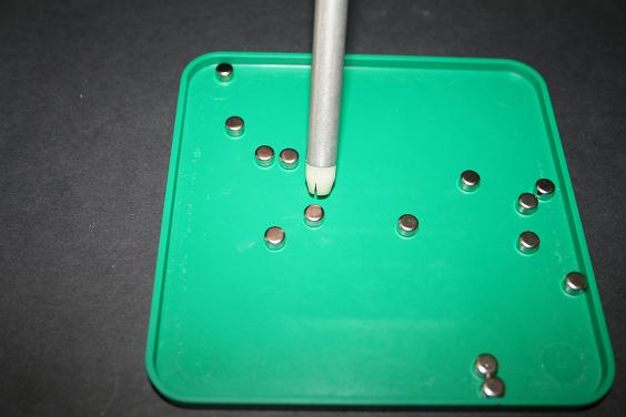

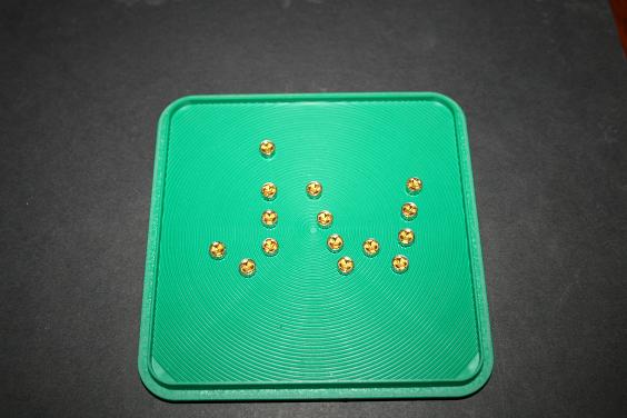

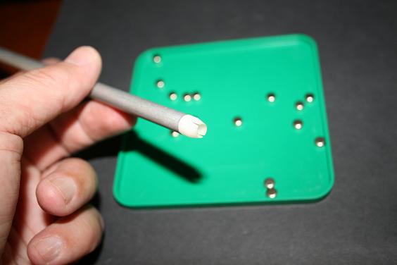

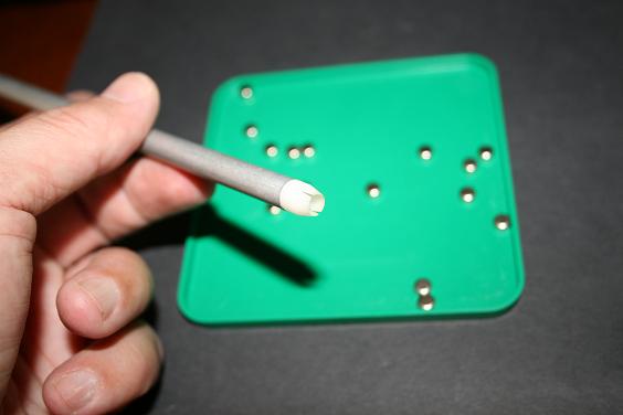

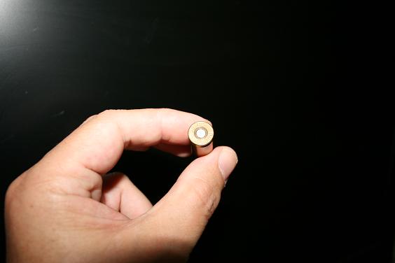

Los pistones copa arriba.
EL extremo de plástico del tubo, con unos cortes para que se abra un poco y coja los pistones.
Se meten así.
JW.

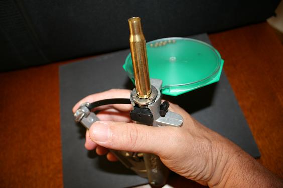

Una vez los tenemos en el tubo invertimos el tubo y lo alojamos en su lugar en el empistonador de la prensa. Le sacamos el pasador y caen hasta un tope con muelle. Ese tope se acciona a mano con el pequeño cuerpo del empistonador, que tiene unos grados de movimiento gracias a un fleje. Es sencillísimo pero había que inventarlo.
Con este sistema he empistonado miles y miles de cartuchos, tanto de arma larga como de arma corta. No se ha estropeado ni roto nada. Lo mío es RCBS, pero conozco usuarios de Lyman, Hornady, ya no te digo Redding, etc, que tampoco han tenido problema. Cada uno los colores que le gusten ...
JW.

Re: Tutorial de recarga de munición de arma larga rayada

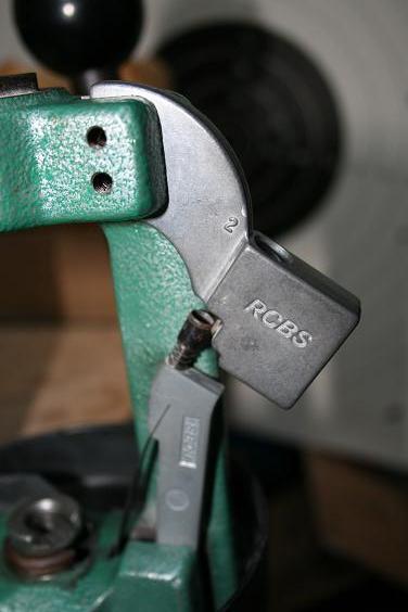

Una pequeña presión del cuerpo del empistonador y cae un solo pistón. Nunca falla. Cuidado que estoy acostumbrado a la industria norteamericana, pero lo de este cacharrito me tiene alucinado: nunca falla.
Ahora se adelanta el empistonador gracias a su fleje y se mete en una ranura que tiene el árbol de la prensa, como la expulsora de un Mauser. Queda encarado bajo el bolsillo de la vaina. Bajamos la palanca un poco y queda empistonado.

Ahora un pequeño detalle de elección del pistón. Dentro del tamaño Large Rifle tenemos el pistón modelo 200, que es el standard, el de Bench-Rest, llamado BR-2 y el Magnum.
Como estamos recargando el 30-'06 Sprg, que es un cartucho standard, le pondremos normalmente el 200. Hay quien tiene buen ojo, se da cuenta de que yo le pongo a todos los cartuchos standard el pistón BR-2 y se sorprende. La explicación es que los 200 y los BR-2 no se diferencian como los Magnum de ellos: no es más caliente el BR-2, sólo que se ha fabricado con más detalle y ha pasado un control de calidad muy minucioso. Por tanto, es un pistón que se puede usar en estos cartuchos. Así recargo el 30-'06 Sprg, el .308 Winchester para cazar y competir, el 6,5 Sueco, el .270 Winchester, el 7,5 Suizo, etc. Naturalmente, el 7 mm RM ya va con pistón Magnum.
Una aclaración aparte. El .270 Winchester se puede recargar con pistón Magnum. El primero que lo hizo fue Jack O'Connor (el auténtico John Woolf Sr) y mucha gente lo hace con buenos resultados, sobre todo cuando lleva el máximo de carga y se caza en altura y mucho frío.

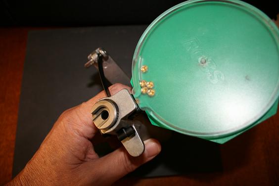

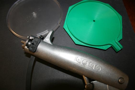

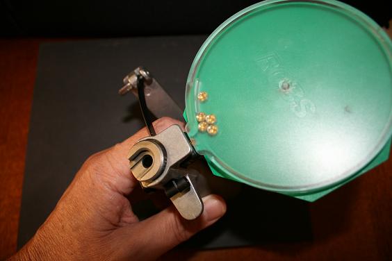

Hay otro sistema de empistonado, que es el de tirilla. Ya vienen puestos en una tirilla que pasa por una pequeña prensa especial. No sé si llega a España, pero es tan bueno como cualquier otro. Se puede ver en las webs de Brownells, Sinclair, Natchezss.
Yo hace más de media docena de años que estoy usando el de pistola. No es que lo considere mejor que el del kit, pero es que si piensas que soy antirrutina y si voy a un sitio dos veces seguidas por la misma calle me pongo nervioso ... calcula cuando he metido miles de pistones de la misma manera.

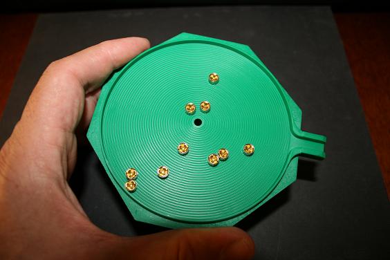

Hay varias marcas que tienen este sistema. De ellas, varias lo hacen como éste que traigo hoy y Sinclair tiene otra pistolita que funciona de modo algo distinto pero que está en una liga aparte. En calidad, prestaciones y precio. Sólo lo usan los tiradores de Bench-Rest Varmint (6 PPC y tal) y puede que algún recargador que nos esté leyendo, pero no lo considero imprescindible; es una calidad excepcional sin la que se puede vivir perfectamente.
La ventaja que tiene este de hoy es que usa exactamente el mismo shell holder que se usa en la prensa para recargar. Lo quitas de ahí y lo pones aquí; y viceversa. De hecho en las fotos he puesto el que uso con el 30-'06 Sprg, .270 W, .35 Whelen, etc.
Lleva una bandeja con el diseño de anillos similar a la otra de ayer, para lo mismo. Tiene tapadera semi-trasparente. Inclinas la mano hacia dentro y ves los pistones dirigirse a una puerta de salida. Se canalizan de uno en uno hasta encararse con una pequeña barra cilíndrica que los eleva hasta el culote. Nunca falla. Tiene dos juegos de pieza maestra, el blanco y el negro, cada uno con su barra empujadora, para los dos tamaños de pistón. Naturalmente, con la misma pistolita recargo el .32 S&W Long para la pistola de Fuego Central, el 9 Luger y los cartuchos de arma larga, incluso los de competición.
En la primera foto se ve la pieza maestra negra, que es la de pistón grande, instalada en la maquinita. Sobresale la barra empujadora; sólo para que se vea, en realidad va dentro y cae libre por gravedad. Acompaña la otra, la blanca, para pistón pequeño y su barra. Sobre las barras hay que decir que tienen los extremos diferentes: uno convexo y el otro plano; se usa el plano porque el convexo podría hacer detonar el pistón.

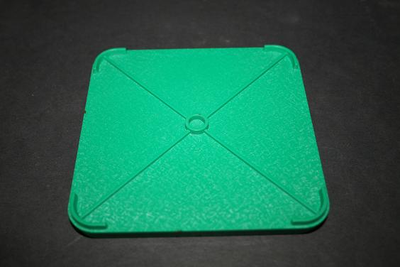

El la segunda foto se ve la bandeja con su tapadera; están unidas por un agujero en el centro.
En la tecera ya hay pistones, unos boca arriba y otros boca abajo. Se enderezan como en la otra bandeja.
JW.

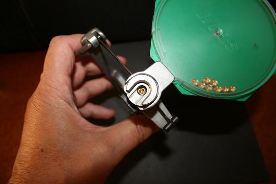

En la primera foto, ya se ven los pistones todos con el yunque cara arriba.
En la segunda, cómo se van encarrilando hacia la puerta de salida.
En la tercera, se ve un pistón en el extremo de su recorrido. Lo manejo con la mano derecha pero aquí la necesitaba para hacer la foto.
JW.
JW.

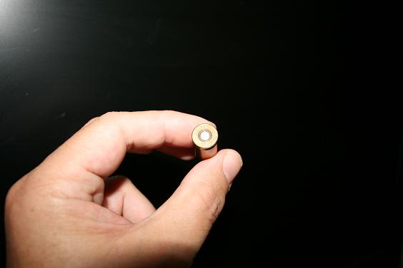

La vaina en el holder lista para ser empistonada. Manejar la cámara con la mano izquierda es un ejercicio de contorsionismo.
El resultado. Tenía la esperanza de que saliera la B mayúscula que llevan los pistones BR-2 pero no ...
