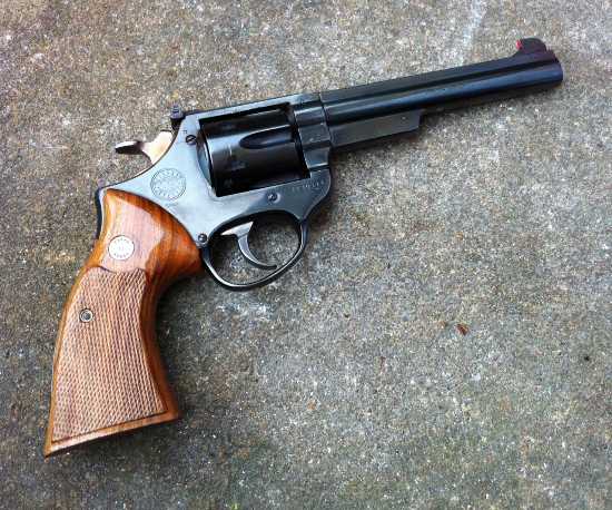

ASTRA Match B,B,B.
LLAMA XXIII Olímpico, B,B,B.

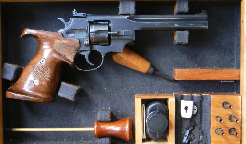

El mejor con diferencia, es feo como el solo es el TOZ 49 en 7.62 nagant, muy dificil de encontrar.
