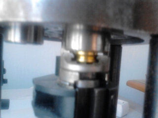

El compañero "Cinco tiros", me acaba de enviar fotos de como quedan sus vainas una vez recalibradas.
Como se indico anteriormente. Por si alguien no lo ha leido, esta utilizando Dies del 38 Superauto, que en su momento en la tienda le dijeron que hacían el mismo trabajo en vainas del 9 Luger, que los dies del 9 Luger.
Estas son las vainas.
Espera, vuestros sabios consejos. Los comentarios, los imprescindibles.
Un saludo al foro.
Estoy desempistonando con una monoestaciòn, pero veo que tengo poca palanca y me deja un aro en la parte 90
Vainas 3.jpg (63.15 KiB) Visto 929 veces
Estoy desempistonando con una monoestaciòn, pero veo que tengo poca palanca y me deja un aro en la parte 91
Vainas 2.jpg (68.44 KiB) Visto 929 veces
Estoy desempistonando con una monoestaciòn, pero veo que tengo poca palanca y me deja un aro en la parte 92
Vainas 1.jpg (66.7 KiB) Visto 929 veces

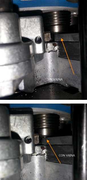

Estas son las mias. Y no se aprecia ese anillo.
Ni en las fotos, ni en la realidad.
Un saludo al foro.
Estoy desempistonando con una monoestaciòn, pero veo que tengo poca palanca y me deja un aro en la parte 100
Hasta aqui llega el Die.jpg (49.18 KiB) Visto 901 veces
Estoy desempistonando con una monoestaciòn, pero veo que tengo poca palanca y me deja un aro en la parte 101
Vaina recalibrada 1.jpg (47 KiB) Visto 901 veces
Estoy desempistonando con una monoestaciòn, pero veo que tengo poca palanca y me deja un aro en la parte 102
Vaina recalibrada.jpg (45.27 KiB) Visto 901 veces

Mensajepor Buen_tirador » 30 Jun 2013 11:30
Pues si. Sin vaina, la base del Die y el sujetavainas, se tocan.
Pero con la vaina, "a mi al menos, no llegan a tocarse" pero eso no impide que el resultado sea aceptable. Si vosotros, decis, que tienen que tocarse con la vaina. Pues habra que verlo, mas detenidamente.
Un saludo al foro.
Estoy desempistonando con una monoestaciòn, pero veo que tengo poca palanca y me deja un aro en la parte 110
Sin vaina, se tocan.jpg (46.46 KiB) Visto 900 veces
Estoy desempistonando con una monoestaciòn, pero veo que tengo poca palanca y me deja un aro en la parte 111
Con vaina, no se tocan.jpg (50.43 KiB) Visto 900 veces
Estoy desempistonando con una monoestaciòn, pero veo que tengo poca palanca y me deja un aro en la parte 112
Con vaina, no se tocan 1.jpg (49.33 KiB) Visto 900 veces

El problema se aprecia claramente en las fotos, las vainas del 9 pb. son cónicas, por lo que en su base se ensanchan algunas décimas, que son las que los dies del 38 super no acaban de recalibrar, pues las vainas de éste calibre son rectas, de ahí este anillo que se forma en la parte baja que es la parte que no "cabe" en el die. Saludos

El consejo es, que devuelvas los dies del 38 super a la tienda con tus "Felicitaciones" al responsable y que te proporcionen los del 9 Pb. Saludos

smithgimenez escribió:El consejo es, que devuelvas los dies del 38 super a la tienda con tus "Felicitaciones" al responsable y que te proporcionen los del 9 Pb. Saludos
+1
Ni mas, ni menos.
Los dies del 38 super, son para recalibrar 38 super. Y los dies del 9 pbm, son para recalibrar 9 pbm. Así de simple.
Obligales a que te los cambien, y que se coman sus dies del 38 super con patatas fritas.

He hecho un par de fotos (no me gusta mucho como quedan, porque se aprecia muy poco), pero mis dies SI ajustan entre si, con vaina y sin ella.
Voy a subirlas que las he hecho con el movil...
Edito: subo fotos
Estoy desempistonando con una monoestaciòn, pero veo que tengo poca palanca y me deja un aro en la parte 170
