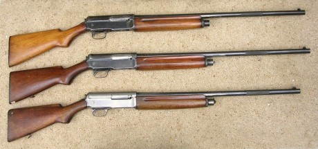

La Winchester 1911SL es seguramente la peor escopeta semiautomática de la historia, es un ejemplo de cómo una gran compañía puede cometer errores difícilmente explicables, aunque en este caso sí que hay una explicación, aunque totalmente injustificable.
La Winchester 1911SL es seguramente la peor escopeta semiautomática de la historia, es un ejemplo de cómo 02
Algunos de vosotros pensareis, ¿Por qué Josep pierde el tiempo en un arma tan desastrosa?
Bueno la respuesta es para mí clara, muchas veces nos dejamos llevar por las marcas y su publicidad y no nos asesoramos suficientemente como sería lo lógico, debido a ello, no se vosotros, pero a mí me ha pasado, he metido la pata en más de una ocasión y no solo en armas, también otros productos.
Es por ello que me parece interesante la Winchester 1911 SL (Self Loading), todo un ejemplo de la peores virtudes que mueven a las personas a hacer lo que sea en pro de el beneficio y la cuota de mercado, sin pararse a pensar en que tales acciones pueden reportar consecuencias muy graves a otras personas, o sea, desgraciadamente, real como la vida misma.
Muchos podéis pensar que el ingeniero responsable de tal estropicio debía ser un incompetente como mínimo, pues no, Thomas Crosley Johnson de hecho era un gran ingeniero de Winchester y nada más ni nada menos responsable de los fusiles modelos 1903 y 1905 , respectivamente, los primeros disponibles en el mercado de percusión anular y fuego central, la escopeta de dos cañones modelo 21, un autentica obra maestra y mito hoy en día, el fusil modelo 51 "Imperial" de cerrojo deportivo, el modelo 52 un rifle de cerrojo partido smallbore y el rifle modelo 54 de caza de cerrojo, que se convirtió en el glorioso modelo 70.
Como podéis ver T.C.Johnson no era cualquiera, el problema no fue él, el hizo lo que pudo con el estrecho margen de maniobra que tenia para desarrollar el proyecto, debido a las patentes de la Auto-5 y las exigencias del director de la Winchester Repeating Arms Company, el inefable Thomas Gray Bennett, el cual se tomo el desarrollo del modelo 1911SL como algo personal contra J.M.Browning y su Auto-5.
T.G.Bennet había sido responsable tanto del descubrimiento de Browning como de su ruptura de este con la compañía Winchester, debido precisamente al desacuerdo en la producción de la Auto-5.
Viendo el notable éxito de la Browning, tanto en su versión Belga (Auto-5) como el modelo producido por Remington (modelo 11) sus instrucciones fueron claras, tienes que diseñar nuestra propia Auto-5, cito palabras textuales, es más, tal era su rencor con John que el modelo tenía que utilizar el mismo sistema de recorrido largo del cañón.
Claro con estas premisas la cosa se complica y mucho, el rencor y el desencuentro personal no son las mejores bases para crear algo bueno, más bien al contrario, o sea que el pobre T.G.Johnson se encontró trabajando en un ambiente y bajo unas presiones como para echar a correr y no parar.
Sigue……

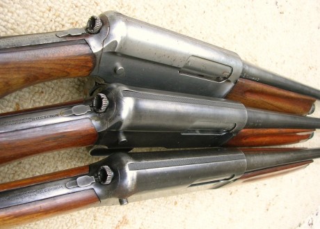

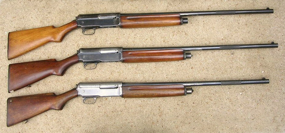

Un diseño muy difícil.
Como jefe de diseño de Winchester T.C.Johnson se verá atrapado en una tesitura muy difícil, el conoce bien la Auto-5 y sus protectoras patentes de hecho ya era jefe de diseño de Winchester cuando John les propuso la Auto-5 y más curioso aun, dicho departamento estaba de acuerdo con John en todo y apostaba por la producción de esta, pero si esto es poco aun hay mas, T.G.Johnson era muy buen amigo de John, ya veis que mal rollo ¿no?
Muchos piensan que la Winchester 1911 SL salió a la venta en 1911 pero eso no es cierto, me explico.
Más aun, de hecho no se llamaba 1911, originariamente se llama modelo 11 para así contrarrestar a la Remington 11, o sea que aquí hay una confusión importante, es mas tarde cuando se la denomina 1911SL, que tampoco tiene que ver como es lógico con el año en que fue puesta en el mercado.
La Winchester 1911SL es seguramente la peor escopeta semiautomática de la historia, es un ejemplo de cómo 12

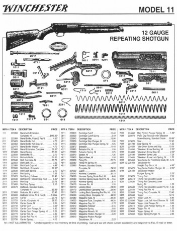

Este es el despieze original, se puede ver claramente que pone Winchester 11

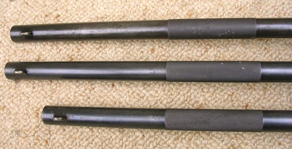

Con este tornillo se desmomta la 1911
Según T.C.Johnson tardo más de diez años en diseñar la 1911 SL para que no incurriera en plagio de la Auto-5, por lo tanto las fechas no concuerdan, sea como sea, según Winchester, oficialmente salió en 1911, aunque como veis no es cierto y ceso su producción en 1925, vendiéndose 83.000 unidades, cantidad que no está nada mal ya que en aquella época la marca Winchester se vendía materialmente sola.
El diseño es increíble y difícil donde los haya.
1º No tiene palanca para tirar del cierre hacia atrás para cargar el arma, para solucionar este problema se diseña en el cañón una zona rallada para que con la mano montemos el arma cogiendo y empujando el cañón con ella, eso sí, según las instrucciones poniendo previamente el seguro y apuntando en dirección a la nada, sencillamente increíble.
La Winchester 1911SL es seguramente la peor escopeta semiautomática de la historia, es un ejemplo de cómo 11
Aqui se puede apreciar claramente el "cojedor" del cañón para montar el arma
