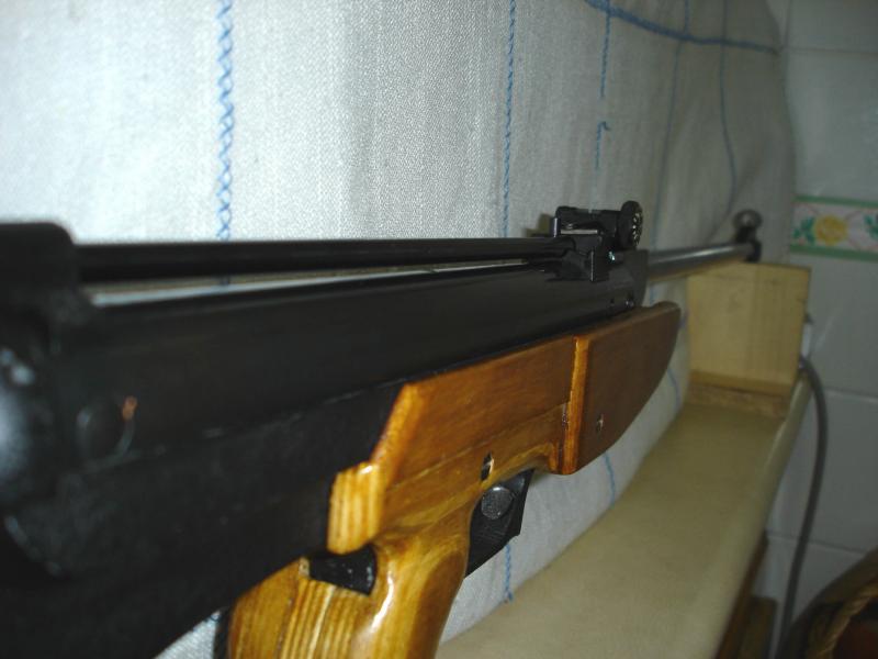

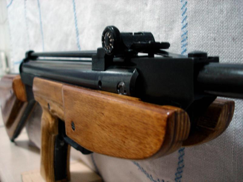

Últimas fotos.
Decidí darle con el escot-brite verde para quitarle el brillo y darle así un aspecto más envejecido. Ahora ha quedado mejor, le da solera a la carabina.

De momento y mientras espero las cachas originales de la gamo 68 me he puesto manos 10
Tuning Madera en Gamatic 68
Hola compañeros.
De momento y mientras espero las cachas originales de la gamo 68 me he puesto manos 11
Carrillera Izquierda

Me he tirado toda la tarde arreglando los links de las imágenes una por una, pero ésta vez las he adjuntado en la galería del foro para que no se borren. Menos mal que las tenía en el portátil viejo y no me deshice de él.
Ahora vuelve a estar el brico completo.
Espero que os guste.
PD: Más vale tarde que nunca.
Sal U2 y Wenos Tiros :twisted: .
"Yo ya no sé ni que yo sólo sé que no se nada" :?:
