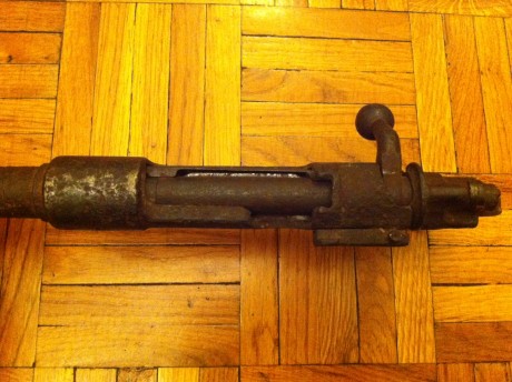

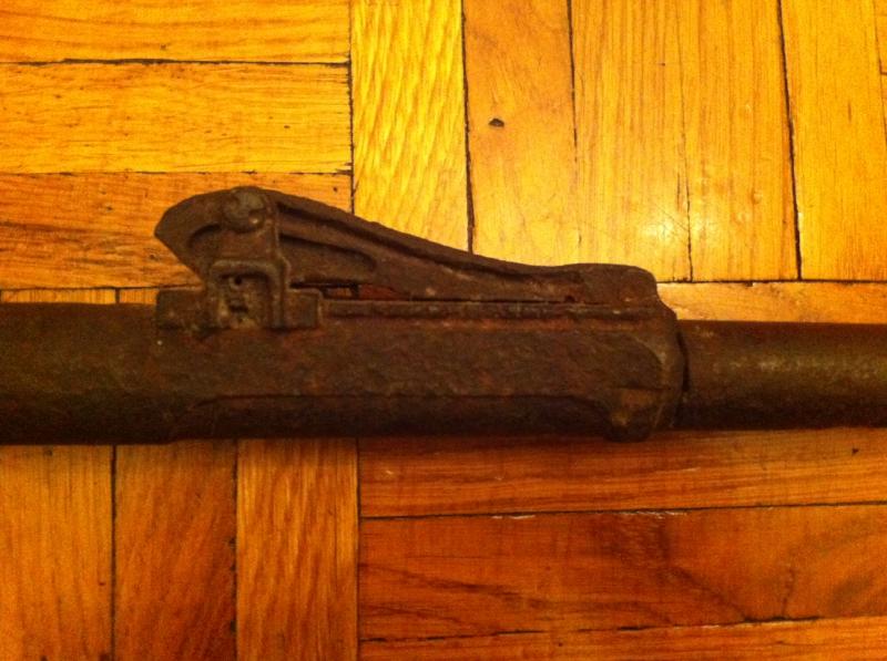

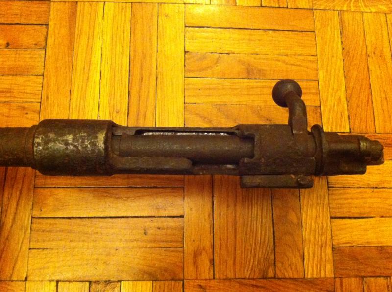

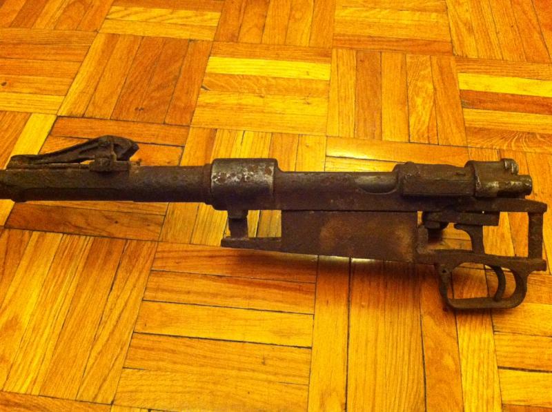

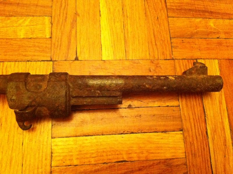

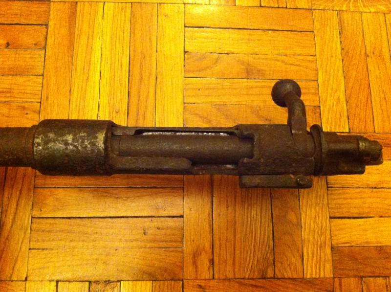

Este fusil apareció de casualidad en una escombrera de un pueblo cercano al frente durante la Guerra Civil.
Todo apunta a que al acabar la guerra fue oculto en una casa que al ser recientemente derruida fue a parar camuflado entre sus escombros a dicha escombrera.

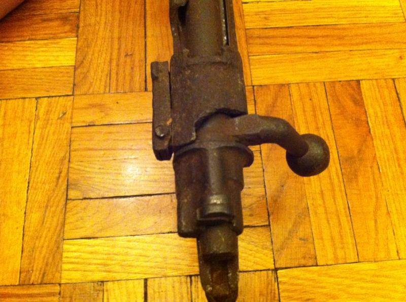

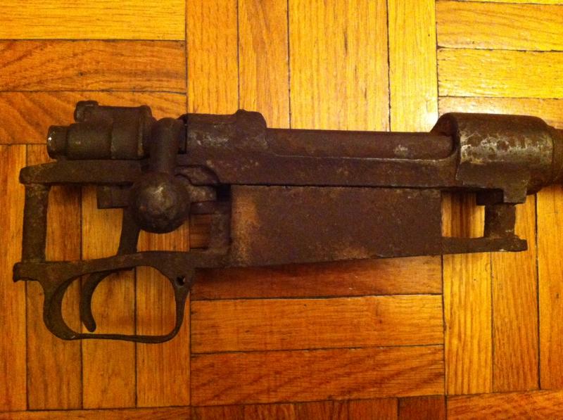

Me han pasado las fotos pero yo no se cual es, el alza es como la del Mauser 1898, pero este cerrojo es curvo en vez de recto y tampoco tiene la aleta del seguro típica de los Mauser (no se si le falta o no la tiene). No entiendo mucho del tema, y no se si se trata de otro modelo o de un fusil hecho con retales.
No se aprecia ningún marcaje debido al mal estado. Alguien podría identificarlo?
Muchas gracias por adelantado.
Un saludo, Patrone.

Tiene toda la pinta de ser un Gew98 alemán

Hola, sí, yo también creo que es un Gewehr 98, ese alza le delata claramente. Un saludo.

Hombre, mirando la maneta curva quizá esta fuera reemplazada.

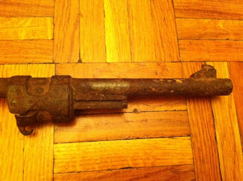

Comparándolos cuadra, el ganchito que tiene abajo la pieza al final del cañón donde encaja el guardamanos y se introduce la baqueta, el alza característica y también la pieza rectangular que lleva en el lado contrario al cerrojo.
Lo que no cuadra es el cerrojo curvo y tampoco la ausencia de aleta de seguro, y el guardamontes lo veo demasiado cuadrado, me da que el G98 es más redondeado.
Por qué puede ser? injerto? pérdida de aleta? Pero para ser un injerto tiene que ser acción Mauser para que funcione verdad? alomejor es el cerrojo de un K98... aunque seguiría sin cuadrar la ausencia de la aleta del seguro.
Muchas gracias a todos.
Un saludo, Patrone.

Mauser Oviedo 1916, fue el fusil reglamentario del Ejército de 1916 a 1943; la maneta del cerrojo es curva igual que la de la foto y el alza es similar.
Comprueba si en la recámara hay un orificio pequeñín que servía para la expulsión de los gases.

Patrone escribió:Comparándolos cuadra, el ganchito que tiene abajo la pieza al final del cañón donde encaja el guardamanos y se introduce la baqueta, el alza característica y también la pieza rectangular que lleva en el lado contrario al cerrojo.
Un saludo, Patrone.
saludos
Es un Gew98.
el guardamontes esta cuadrado pq tiene un porrazo, lo mismo q la abrazadera del cañon.
El cerrojo es acodado pq se lo habran cambiado en algun momento de la guerra (no es raro ver fusiles con el cerrojo q no les corresponde), y la aleta del seguro esta o cortada o rota.
NO ES UN OVIEDO....esto es un sistema 98.

Gewehr 98, y lo del guardamonte es el aplastamiento de cuando lo enterraron, casi seguro que cuando salió tenía una piedra debajo.

Muchisimas gracias a todos, identificado queda pues.
Supongo que el cerrojo es de un Oviedo o un K98.

Yo tambien me inclino por un Gew98.

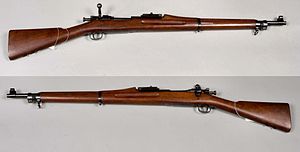

Hola compañeros , ¿Podria ser un springfield 1903 ? Participaron unos cuantos en la guerra civil.

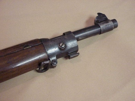

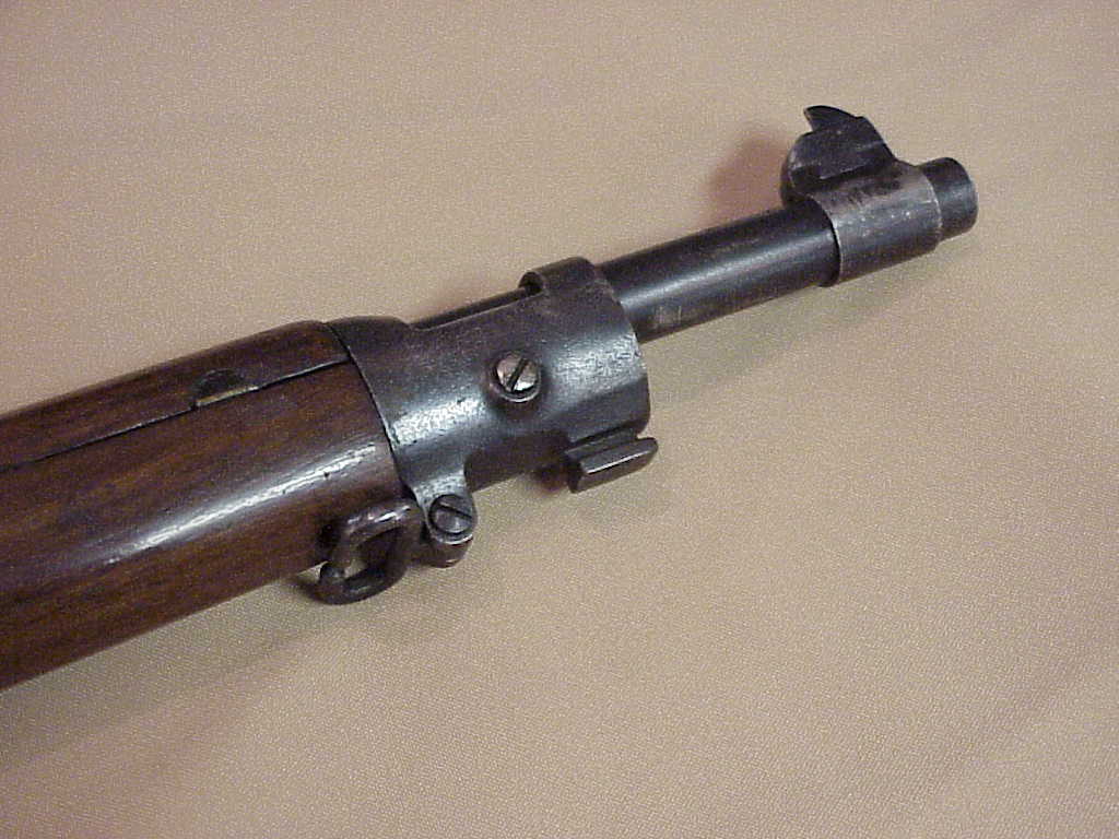

stock67 escribió:Hola compañeros , ¿Podria ser un springfield 1903 ? Participaron unos cuantos en la guerra civil.
¿Cuantos springfield has visto con alza tipo lange?
Además de otros detalles como el cerrojo, la abrazadera anterior o el enganche de la bayoneta

En mi opinion es un fusil mauser suhl gew 98 , pero no creo que pudiese portar un cerrojo del oviedo este era 7mm y el calibre del GEW es 7,92 , tiro de memoria,

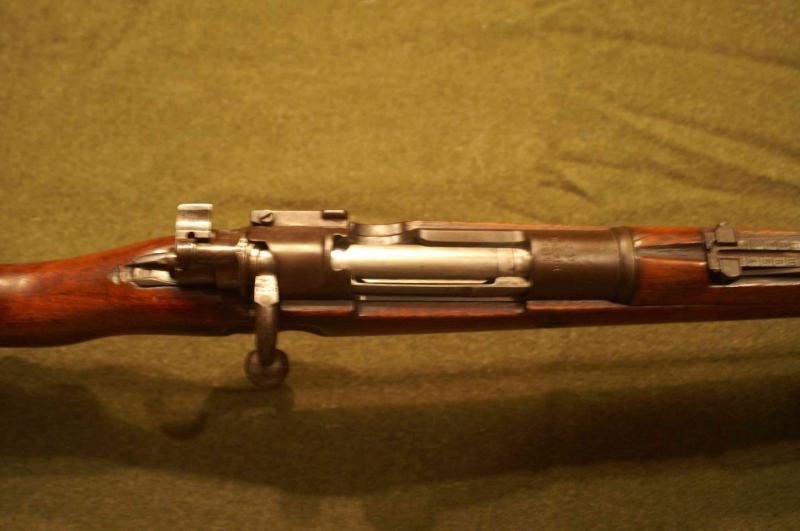

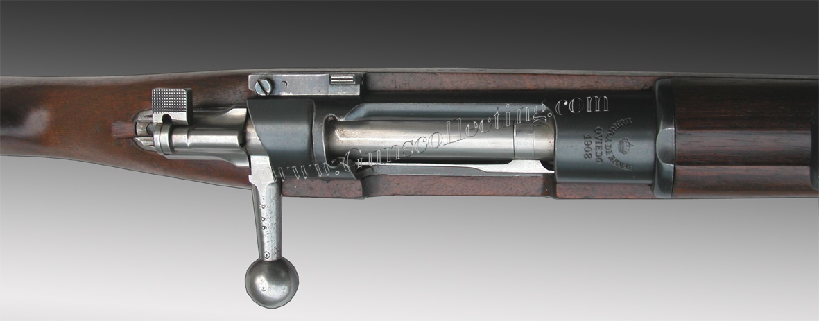

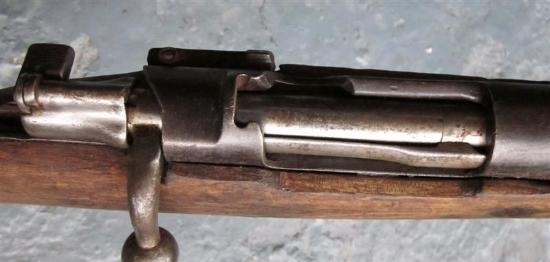

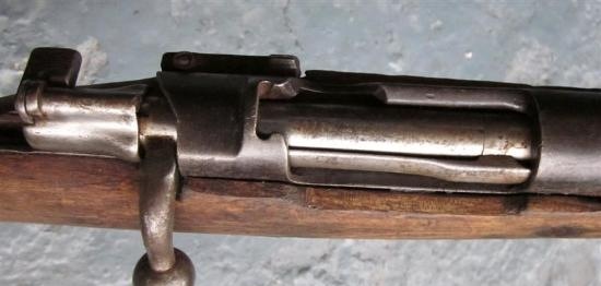

Hola, el cerrojo del Oviedo (creo), podria cojer una 7,92 sin problema no? En esencia la vaina es casi identica, varia el diametro de 7 a 8 mm, pero el culote es muy muy parecido. No obstante, no creo que el cerrojo sea de un Oviedo, estoy casi seguro que es de un Kar98.
Salud comunidad foril.
Este fusil apareció de casualidad en una escombrera de un pueblo cercano al frente 150
Mosquetón Mauser Oviedo 1916
Este fusil apareció de casualidad en una escombrera de un pueblo cercano al frente 151
Mauser Oviedo 1893

El cerrojo del oviedo y el K98 no tienen nada q ver entre si (salvo q los dos llevan la palanca acodada)...el del oviedo es de sistema 93 y el de k98 es de sistema 98 y no son compatibles entre si EN NADA.

Entonces G98 con cerrojo de K98 verda?
Anda que no darían vueltas hasta encontrar un cerrojo de K98... no creo que abundasen.
