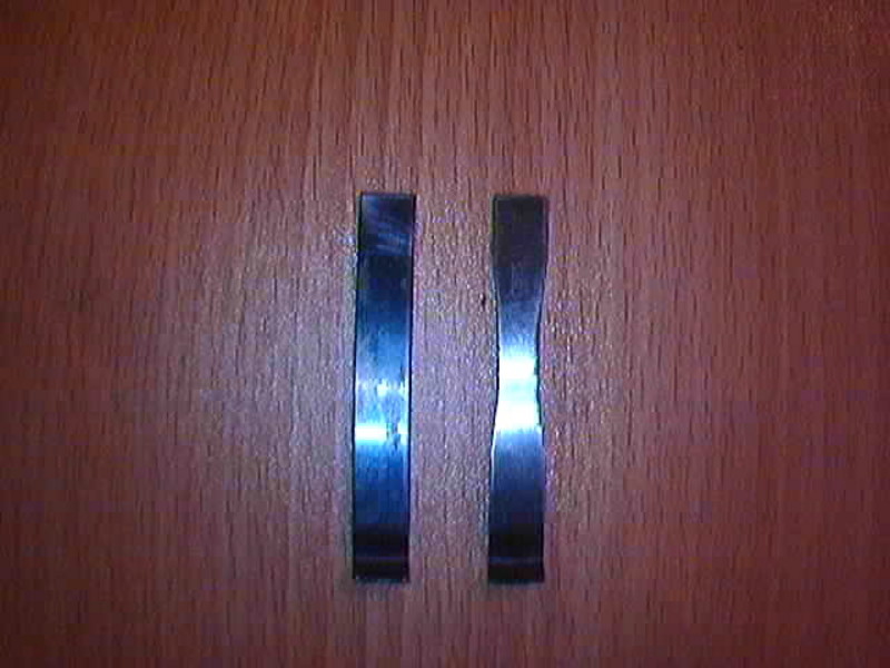

No se si lleva muelle plano para el fiador o es de espiral.
Puede que el muelle del fiador no estén bien asentado.
Si el muelle es plano, una forma de darle menos dureza es comerle por los laterales, nunca el espesor, y siempre si es posible sobre un repuesto.

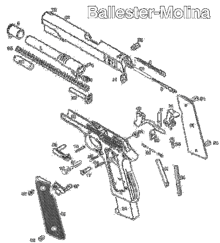

Visto el despiece el muelle es plano pz. 21 exactamente igual que en una STAR.
La vista explosiva es de una STAR BM

Este es el despiece de la Ballester (el único que he encontrado)
