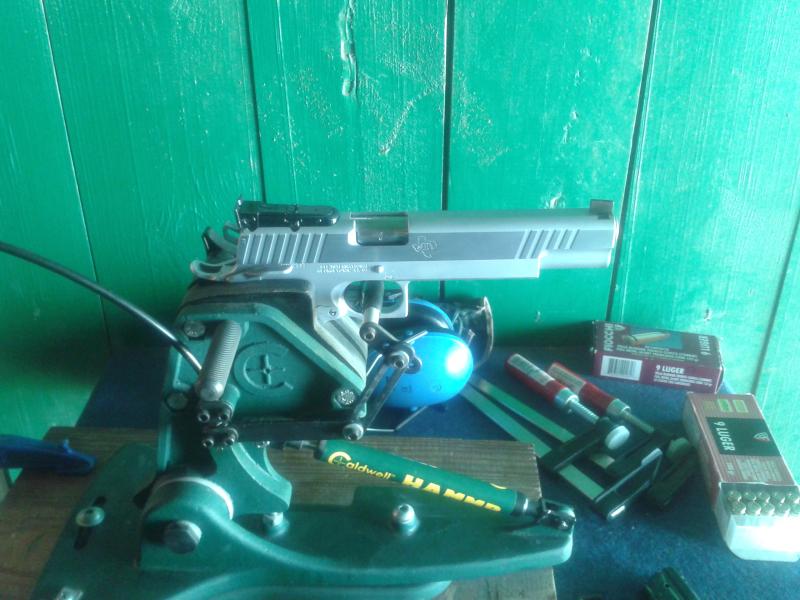

Hola compañeros de este foro y amantes de la recarga,como yo.. :ypist:
Aqui os presento mi banco de pruebas,para probar mi municion recargada.
Con esto ahorras tiempo y dinero.
Ya e hecho muchisimas pruebas de precision.
Con muchisimas armas de todos los precios.
Y no es el arma,es la municion la que consigue la maxima agrupacion con su cartucho adecuado.
Es como ponerte un zapato que no es de tu talla...jajajajaja.
El arma que se ve en la foto es de un amigo.
Espero que os guste.

...Excelente banco. Dispara a distancia verdad?
Dónde lo compraste?

Burbaies escribió:...Excelente banco. Dispara a distancia verdad?
Dónde lo compraste?
Salut.
Por supuesto que dispara a distacia,lleva un cable de acero que acciona del gatillo del arma.
Lo compre hace ya hace años en Armeria Izquierdo,pero ya no lo tienen.
Me dicen en la armeria que no lo fabrican.
Con este banco sales de cualquier duda,suguro y sabes si estas disparando un municion precisa.
Aqui una pruebas con el arma que ve en la foto una STI TARGETMASTER de un amigo.
Juzgen ustedes mismo.

Nunca había visto uno de estos, (Bueno si, en alguna peli o reportaje, creo). Se ve cojonudo, y como tú bien dices, muy útil y práctico. Voy a intentar de hacerme algo parecido. Saludos

Un buen amigo compro un Ramson Rest, lo pidió a EE.UU.
Le costón un pastón, pero es persona desprendida y lo ha puesto a disposición de quien quiera hacer pruebas.
La verdad es que es la única manera de verificar la exactitud de las recargas.
