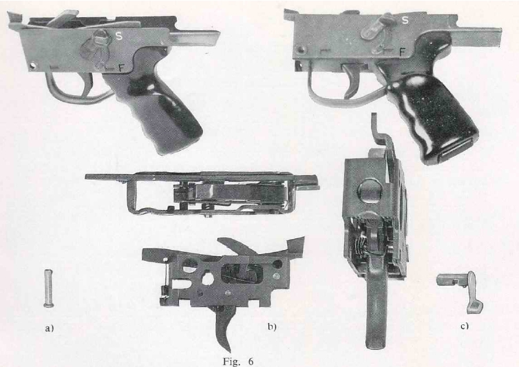

El pistolete "NAVY" como el de la foto de que esta hecho? es polimero o metal?

elsantoangel escribió:El pistolete "NAVY" como el de la foto de que esta hecho? es polimero o metal?
Juraría que es en su mayor parte polimero...de ahí su nombre por la mayor resistencia a la corrosión del mar!

Efectivamente, polímero en su totalidad. Su ergonomía es muy buena y, de hecho, el H&K G-36 tiene este sistema de pistolete. El movimiento de la aleta de seguro es mediante un cojinete, lo cual le da aun más suavidad.
Y no os confundáis. Tras la nueva redacción del Reglamento (¿para cuándo esa Ley de Armas europea?), en el CETME el casette de disparo ES PIEZA FUNDAMENTAL, no así el conjunto contenedor/protector del mismo.
Artículo 1 apartado 2º: Se considerarán piezas fundamentales o componentes esenciales: De ... armas de fuego largas, rayadas o de ánima lisa, la caja o cajón de los mecanismos, el cerrojo o báscula y el cañón; así como los mecanismos de cierre de todas.
El hecho de que esté marcado o no hay que ponerlo en contexto de su época de producción. El marcado en el cajón de mecanismos es a partir de la entrada en vigor del Reglamento, NUNCA con carácter retroactivo.
El CETME, por su fecha de producción (que no de "civilización", aunque sigue siendo anterior) no lleva marcajes en el cajón de mecanismos, sencillamente porque hasta el 2011 NO ERA pieza fundamental.
Espero haberos ayudado. Un saludete.

Mensajepor oteflo » 12 Abr 2013 14:27
Y si se adquiere el "envoltorio" tipo NAVY sin el mecanismo interno es legal pero es sencillo ponerlo en el CETME...una especie de quita y pon?

Mensajepor marroyol » 12 Abr 2013 19:35
Esto es la empuñadura, con caja de disparo en el interior

Aleluya!!!!!!!!! por fin alguien llama las cosas por su nombre.... Gracias señor Marroyol...
Porque sinceramente estoy cansado de que la gente no sepa que es el cajón de mecanismos de un CETME o de cualquier otra arma....
el cajón de mecanismos de un arma es la parte de ella la cual alberga guía y auxilia a los mecanismos de cierre de la misma, a la vez que soporta al cañon, a ella se anexionan el resto de piezas como pueden ser culatas mecanismos de disparo ... etc que conforman el total del arma.
los mecanismos de disparo nada tienen que ver con los de cierre ni con el cajón de mecanismos...
Al tema.... el pistolete NAVI no es plástico solamente, por dentro lleva una carcasa de acero que lo refuerza
No se puede montar directamente en un cetme sin modificarlo.
Solamente funcionara bien con el cajetin de disparo de HK G3. ( en nuestro caso Modificado para eliminar la posibilidad de ráfagas), O uno civil especifico para G3.
Salvando esto se puede instalar sin problemas...

Efectivamente eso es lo que es un cajón... 8) pero la ICAE lo considera diferente hace años cuando salio la prohibición habalando con RKSplus me comentaron que la GC les prohibia vender el pistolete vacío pero no las cassetes de disparo (consideran pieza fundamental al pistolete pero no la cassete) esto venia a cuento que quería adquirir un pistolete de G3 y no pude, de todas formas la parida del BOE viene a cuento porque los americanos marcan los Lower y aquí oyen campanas y no saben de donde ni porque, pues "ala pieza fundamental" pero realmente no lo es, otra cosa es que el pistolete vaya marcado lo cual si puede dar problemas si te piden la guía porque como son cortitos verán dos numero y ya se lio...
y ya por duda un lower de AR es pieza fundamental...? en teoría no, pero para GC Si...¡¡¡¡ por eso no se ven....
