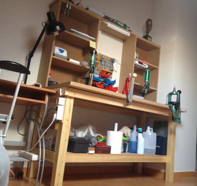

yusius
Mensajes: 68
Registrado: 07 Mar 2007 10:01
Re: Banco de recarga
Mensajepor yusius » 13 Abr 2013 18:12
Aquí dejo otra foto de como ha quedado mi "cuartel general" jejeje. Al lado, aunque no se ve del todo, está la antigua mesa donde tenia antes las prensas. Ahora, la tengo como mesa auxiliar.
Una pregunta compañeros, estoy intentando decidir cual de estos dos bancos de trabajo estaria mejor para 150
