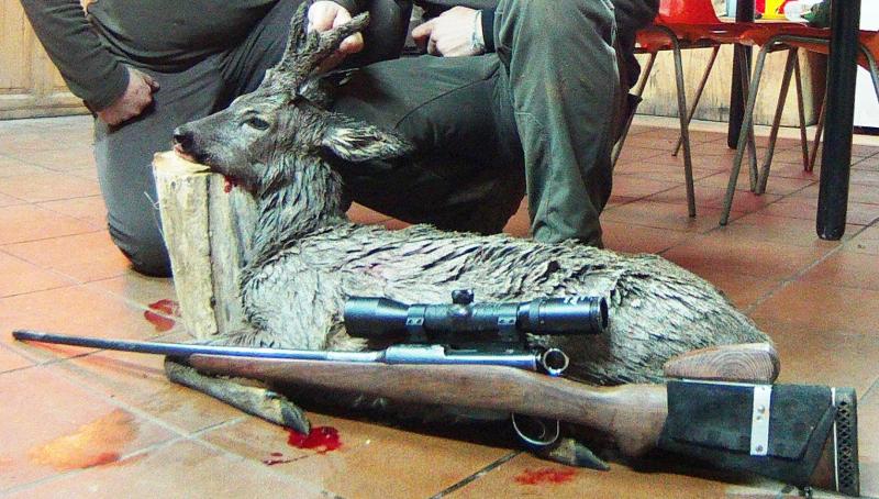

Al final me he decidido por la Hornady SST 165 GR para el javali y la de 150 para el corzo. El calibre, efectivamente es el win. y el rifle un Marlin X7VH con un paso 1:12 por lo que teoricamente le van bien las puntas de entre 160 y 170 grains, pero claro todo es ir probando.
tambien he comprado una caja de sierra Game King SPBT a ver que tal van.
Muchas gracias por las respuestas chicos!
Aqui os dejo el ultimo corzo cobrado con el abuelete K31 en calibre 7,5x55
* por cierto johnwoolf, hasta el dia de hoy he cazado todo con un carl gustav 6,5x55 con puntas de 140gr sierra y no se escaba nada! lo mas grande que he llegado a matar con ese calibre ha sido un javali de algo mas de 100kg, es una maravilla de calibre, solo hay que colocar el tiro.(adjunto foto del susodicho javali)

Re: Mejor Relacion Calidad-Precio puntas cal. 308
siento no poder subir las fotos pero me sale: ''El archivo es muy grande, el tamaño máximo permitido es 2 MiB''
a ver si la comprimo y la subo...

Por fin pude subirlas! espero que sean de vuestro agrado amigos!

¿Verdad que el 6,5 Sueco mata más de lo que parece? Miras el calibre y miras el gorrino y no te lo crees.
Enhorabuena por el corzo. Ese K-31 con culata sport es un proyecto que me interesa mucho. Ya hablaremos de eso, que me quiero hacer uno.
Es interesante ver cómo sale la comparación entre la SST y la Sierra.
Por cierto, si el rifle es nuevo acuérdate de hacerle un rodaje.
JW.
el 6,5 es simplemente impresionante, no se si sera por que se desestabiliza nada mas tocar carne y destroza o que pero impresiona..
el proyecto del k-31 es por que tiene el visor desplazado hacia la derecha por que la vaina sale recta hacia arriva y pegaria con el visor, por lo que lije un trozo de madera hasta hacer el acople y lo atornille con los tornillos del portacorreas jaja en fin.. lo importante es que me encara el visor a la primera.
ufff ahi me pillas... como se hace el rodaje?
