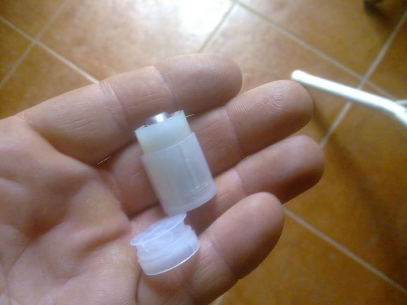

Hola, despues de ver el intenso debate sobre la seguridad o no de este tipo de experimentos me he decidido a probarlas esta mañana.
He tirado 15 cartuchos de los siguientes tipos:
5 (2 gb super rapid y 3 gb expres) Sin fuelle amortiguador, que me han dado un culatazo seco y duro..
5 (Misma combinacion anterior) Dejando una fila de amortiguadores de las tres que tiene el taco, que han vuelto a darme el culatazo como las anteriores sin que note algun cambio significativo .
5 (Misma combinacion anterior) Dejando dos filas de amortiguadores de las tres posibles, en estas si he notado un cambio importante, culatazo suave y totalmente manejable.
La punta del proyectil sobresalia como 1 mmm que he limado antes para evitar posibles detonaciones en el tubo y claro esta he alterado el peso.
En ningun cartucho se veian muestras de sobrepresion, como pueden ser la deformacion del picotazo del percutor o hinchazon de la pestaña del culote.
Todos los impactos han sido rectos
Han agrupado 20 cm a 50 metros, lo cual para mi escasa destreza como tirador esta muy muy bien,el arma usada es una fabarm ultrashort con culata knoxx, y la velocidad no la se pues no tengo trastos para ello.
La bala es de molde Lee del 45-70 de 0`457 milesimas de pulgada y 450 grains
Se que 15 cartucho no dan para decir que sea una prueba seria, pero a pesar de la desconfianza que tenia el principio, ahora estoy animado a hacer mas adelante pruebas mas extensas.

hola Potipoti joe as agrupado todos los tiros en un area de 20cm a 50mtr joe tio yo todavia me cuerdo cuando las prove por primera vez y fue a unos 25mtr y nose pero me parese que fue al 5º o 7º disparo le di a la diana ya ni te cuento las agrupaciones que me da verguenza......te felicito as tenido mejores resultado que cuando las probe no hace años de eso.....un saludo.....!

onekrlosfn escribió:hola Potipoti joe as agrupado todos los tiros en un area de 20cm a 50mtr joe tio yo todavia me cuerdo cuando las prove por primera vez y fue a unos 25mtr y nose pero me parese que fue al 5º o 7º disparo le di a la diana ya ni te cuento las agrupaciones que me da verguenza......te felicito as tenido mejores resultado que cuando las probe no hace años de eso.....un saludo.....!
Me he explicado muy mal, los que he agrupado 20cm han sido los de la ultima tanda, !!!!los otros se han ido a sus 40cm¡¡ ademas de eso, no me explico que sea esa ultima tanda la mas precisa, ya que les he limado 1 cm de la punta y aun mas intrigado me tiene que ninguna impactase de lado o un poco torcida
Sobre el debate sobre amortiguadores o no, se nota y mucho el no llevarlos, que cada uno saque sus conclusiones.
En cuanto al tipo de bala apropiada para no tener que cortar el taco, creo que tendria que cambiar a 400 grs, tal vez menos, ya vere.
Un saludo y gracias por la idea.
