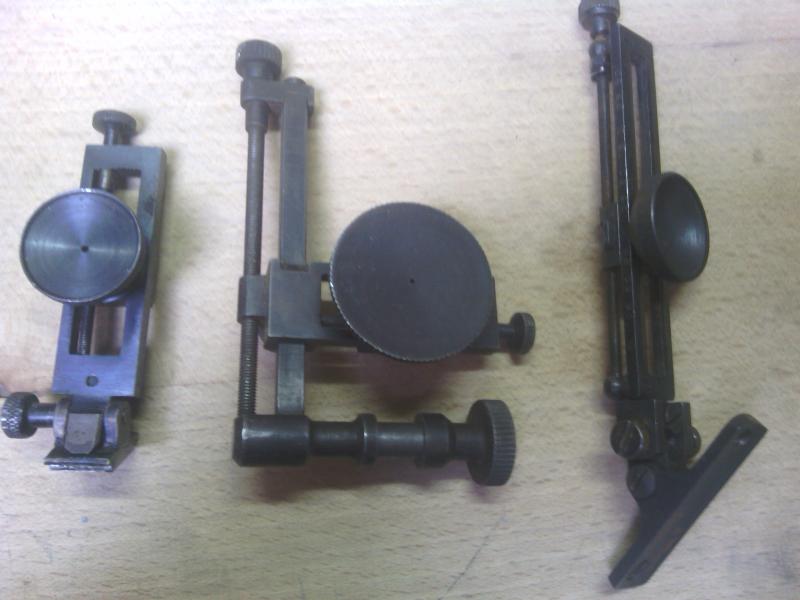

Hola a todos
Acabo de comprar un rifle Volunteer con cañón Parker Hale, impresionante, ya pondré fotos en cuanto pueda.
Mi vista no es la que era y estoy buscando un buen diopter para este rifle y creo que el adecuado es un Goodwin.
No me gusta el de Pedersoli y he visto alguno que es mucho más sencillo y mejor ajustado pero no sé donde puedo buscarlo.
Me podéis ayudar, alguien tiene un diopter Goodwin a la venta, alguien conoce alguna dirección concreta?
Os envío una foto para presentárselo al que no lo conozca.
Gracias a todos.

Re: Ayuda diopter Goodwin
Hola:
Yo tengo ese diopter, me gusta porque es diferente.
No creas que los ajustes son mejores, son diopter que creo ya no se fabrican y por tanto tienen sus años y sus desajustes. Si eres mañoso lo pudes reparar yo al mio le tuve que meter mano..
Creo que solo vi uno una vez en venta, como son tan diferentes no se ven mucho y el que lo tiene es por que le gusta y no lo suelta. Por cierto no son baratos estos diopter
Pedersoly tiene un modelo Goodwin en venta, un amigo lo compro y es nefasto. Literalmente se desmontaba solo.
Si me permites un consejo te lo doy. Si estas empezando compra uno sencillo. Cuantos menos tornillos menos problemas y con el tiempo ya pillarás uno.
Pero si te empeñas puede que consigas uno por medio de HEGE.Igual el forero Teide puede ayudarte a contactar con ellos.

Mi intención no era desilusionarte yo es el que uso normalmente. Pero exige vigilancia continua en los ajustes. En cada disparo tienes que llevarlo a su sitio ya que con el retroceso se mueve.
Yo lo llevo en un Hege el modelo largo. Es como el voolunter.

Hola;
A raiz de leer tu post he mirado en pa pág. web de un Anticuario y Restaurador inglés, al que le compré hace unos años un rifle whitworth original y también un diópter Dr. Goodwing, así como un tunel de mira. (Por cierto que ya me lo envió con estos elementos montados).
Dicho diopter es de lo mejorcito que se ha fabricado en este estilo, pues es exactamente igual al original. Tengo otro Goowing que compré hace años a Frederic Javelot y aunque es muy bueno, ni por asomo llega a la calidad del inglés.
Como digo, he mirado su página web y desafortunadamente ya no lo tiene en catálogo; (todo lo bueno se acaba).
Si quieres te puedo enviar el enlace de su pág. y tu te pones en contacto con él para ver si te puede proporcionar uno.
¡¡Ah...!! me costó muy caro el condenado, pero es cierto que precisión y calidad le sobra por todas partes.
JADTIRO escribió:Hola:
Creo que mi buen amigo Jadtiro está confundido.
Este diopter, si es original. Y no lo ha manejado un asno (He conocido algún caso lamentablemente). No tendrá desajustes.La fabricación es exquisita y te durará varias vidas.
Pero hay otros diopter que son repicas hechos por otras personas y ya no son tan precisos, y efectivamente se desajustan a cada tiro. Vease el caso de los Pedersoli.
Yo tengo dos, y no los vendo ni de coña. Pero también tengo dos de Alfredo Peña, perfectamente ajustados y son también bastante buenos.
Hace tiempo los tenian en Peterdyson.
saludos.

Pufff, el preio quitan las ganas
Ya pero son fiables y precisos.
Si puedes pillar un doctor Godwin no lo dudes.
Si no uno de Alfredop Peña, dejó de hacerlos hace muchos años, pero entre los abuelos (lo digo con cariño), se pueden encontrar, yo busqué y encontré.
saludos.
saludos.
Hola:
yom igual vendo mi rifle de whitwort y lleva ese diopter, permanecer atentos.....
Claro, ganamos maximilian en ataró y nos olvidamos e las otras modalidades, que comodo eres puñetero.
saludos
saludos
No me olvido de nada, envidiosillo.......
cual es de los tres el goodwin....
Hola:
El de medio cuentanos algo de el....
