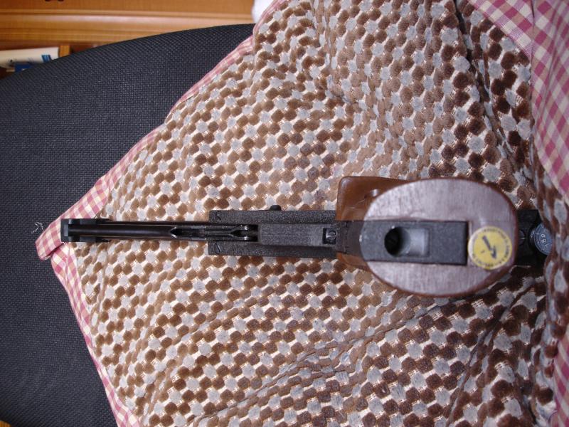

Hola compañeros.
¡Quien me mandaría a mí, buscar una culata para mi gamatic de pistolete corto!
Si con una abrazadera que sujetaba la cámara a la culata hacía bién su función, salvo los jirones en los jerseys que me hacía.
Después al no ser la culata igual, sino la del pistolete largo, tuve que buscar las largas y como tardaron en llegar me lié para hacerlas de madera. Luego ví que quedaba fea las carrilleras de plástico en contraste con el pistolete de madera y me lié a hacerlas también de madera.
Pero claro, ahí no quedó la cosa, me piqué y compré de segundameno otra gamatic oxidada y también restauré.
Pero claro la restauración no es completa si no se pavona, así que tuve que probar con el PermaBlue y como no me gustaba el acabado empecé con el Blackfast con el cual la cosa cambió a mejor.
Ahora que ya tengo prácticamente terminado mi trabajo, no se me ocurre nada más que adquirir ésto:
Hola compañeros.
Si con 00
Creo que se trata de una Gamo Center, pero mejor que me lo confirmeis.

Necesitaré vuestra ayuda, ya que es la primera pistola de AC que cae en mis manos. Necesito desarmarla para ver como está todo el mecanismo de disparo, muelle, cuero, etc, etc.
Lo importante que necesito saber es si es tan sencilla de desarmar como la gamatic, que sólo es quitar tornillos y ya sale la culata con el grupo disparador sin que salte ningún muelle, o por el contrario tengo que tener cuidado con algo. Decirme algo para no tener sorpresas.
Agradecería un consejo de alguien que ya haya desmontado alguna como esta.

Tienes toda la razón. Deja ese pavón tal cual y sobre todo cuídalo, pues aumenta el valor de colección del arma. También le da esa pátina vintage que los chalados de las clásicas apreciamos. El repavonado es una solución sólo de último recurso.
Por el aspecto exterior yo diría que poco trabajo vas a encontrar dentro.

Mensajepor makeynai » 04 Abr 2013 13:50
De momento lo único que he visto mal es una junta tórica de las dos que lleva (una en el cañon y otra en la cámara, entre éstas dos juntas tóricas está el "cargador escéntrico" donde se pone el balín/bola. Cosa de nada.
Pero necesito saber lo que preguntaba antes.
- ¿Algún problema al sacar los tornillos que unen la culata con la cámara?
- ¿Se separa la culata de la cámara de igual forma que la gamatic?
No quiero sorpresas y salten las piezas por los aires.

se desarma parecido a la gamatic.y si puedes desmontar sin miedo los tornillos de la culata.todo el sistema de disparo queda en el cuerpo.

Ostras!!! que buena pieza,tengo una igual,parece salida de fabrica,al igual que la mia.Te digo,los tornillos de la culata los puedes desarmar tranquilamente,te quedara el gatillo en la empuñadura.Yo la mia cuando me hice de ella estaba igual que tu,como tenia muy bien el pavon,decidi solo quitarle la empuñadura para limpiarla solo,muy muy bien.Por lo que veo tienes el primer modelo,que tenia el logotipo de Gamo antiguo,eso quiere decir que tiene que tener orificio en la camara para el engrasado,por llevar sello de cuero.Posteriormente salio una identica pero con el sello sintetico,ya sin el orificio en la camara.Yo tengo una especie rara,ya que tiene el logo de Gamo moderno al lado del cargador,pero a su vez con el orificio para el engrasado del sello de cuero.El cargador de la mia esta todavia duro,quiere decir que disparo poco.Esta es una pieza que dificilmente se podra tachar alguna vez de ser algo anacronico,pues parece de lo mas actual,de reciente fabricacion,por su linea,y aspecto.

No me ha hecho falta desarmar la Center, tan sólo he quitado el tornillo pasador del cargador escéntrico de plástico y he visto que una de las juntas estaba partida. Como en la tienda de saneamientos no tenían juntas tóricas lo más parecidas a las originales que son planas por un lado y con un anillo romo por el lado que apoya en el cargador he cogido otras algo más finas que he acoplado haciendo unas arandelas similares con varias vueltas de teflón. He metido la arandela de teflón primero y después la tórica para que haga cuerpo ya que las tóricas son más finas. He montado el cargador, soplado por el cañón y haciendo vacio y parece estar estanco total.
Por tanto lo que me queda es pegar unos tiros con bolas de plomo del 4,5 a los botes y ya os contaré, pero antes os comento que he hecho bolitas prensadas de papel de fumar húmedo del 4,5, esperado hasta el día siguiente a que están secas y duras y he pegado con ellas a un bote de cerveza a unos 5 metros y lo ha atravesado. Así que es posible que no esté mál del todo ya que con una bola de plomo hará mucho más.
Sólo me queda comprar las dos juntas originales, pero es lo único que necesito y pedir dos juntas a servando y tener que pagar 10 euros de envío es mucha tela. Si alquien tuviera que hacer un pedido importante que por favor se ponga en contacto conmigo para ver como me podría pedir un par de cosillas de poco dinero y peso.
Mi conclusión es que la CENTER está en muy buen estado. Mucho mejor de lo que me esperaba. Se ve que no tiene mucha tralla y además se nota que no ha sido abierta, sólo engrasada.
De momento el desarme va a esperar a fin de probarla primero con munición correcta.
