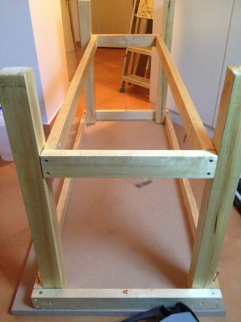

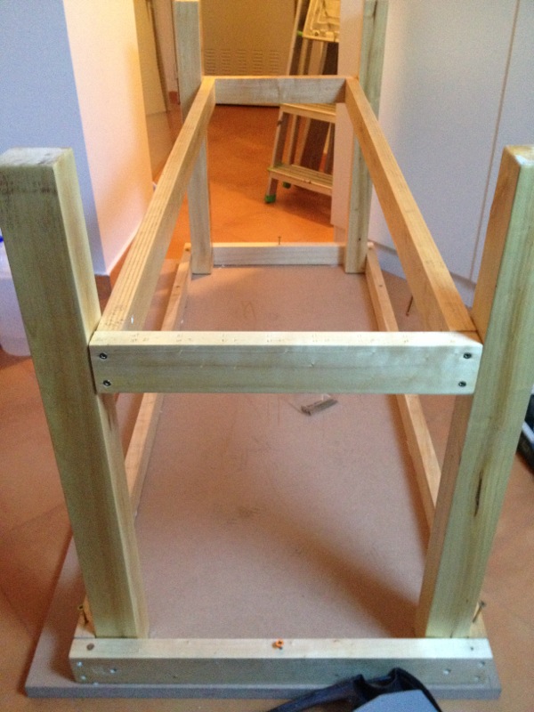

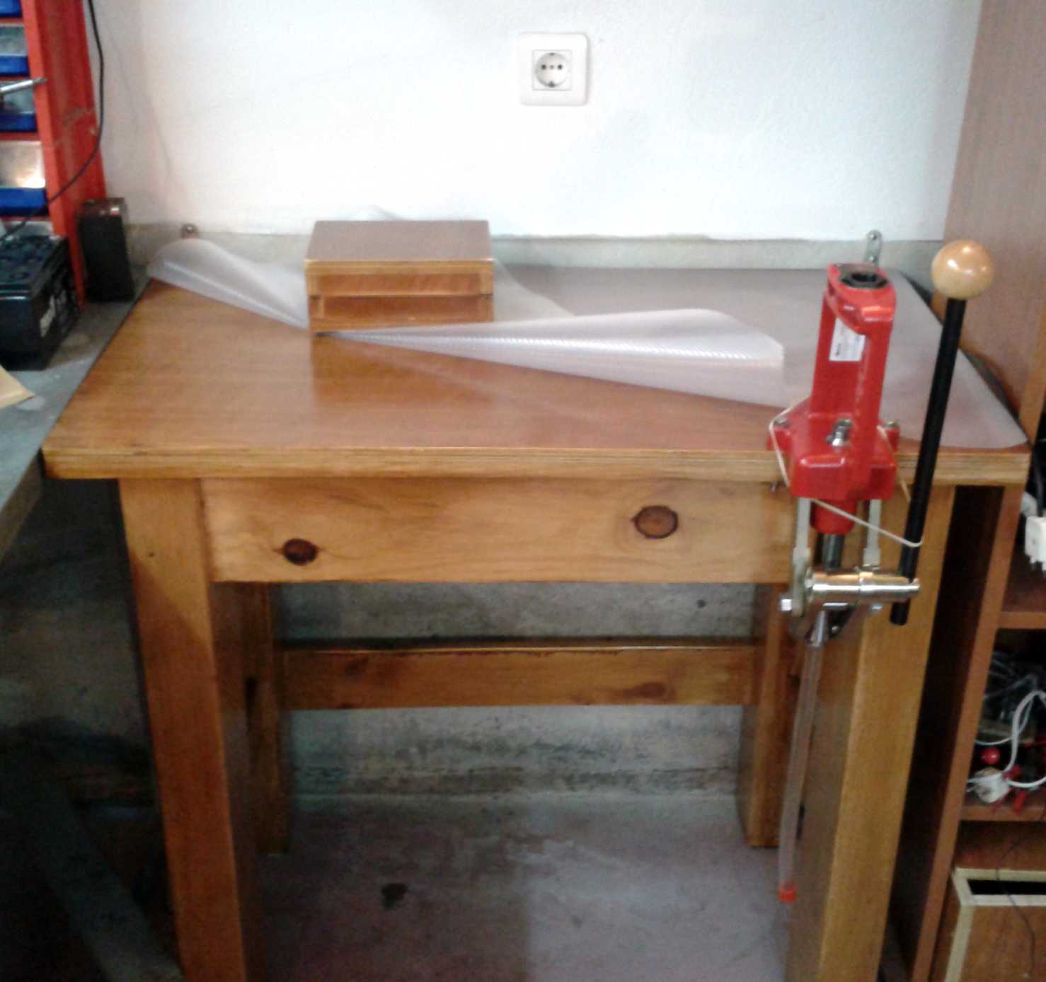

Subo otra foto del armazón de la mesa, con el bastidor superior ensamblado .
Siento no poder ir mas rápido, lo voy haciendo a ratos.

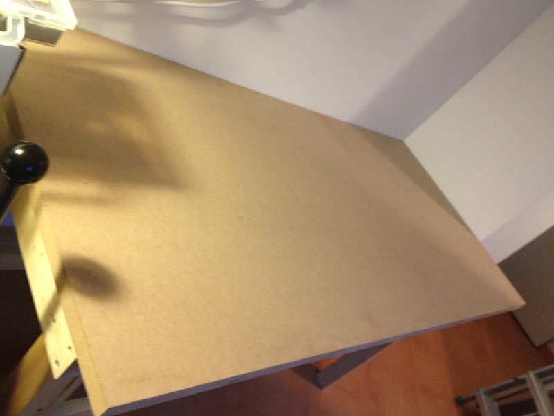

Para el tablero, uno de DM de 30 mm. Robustez suficiente, para las herramientas que le voy a poner.
Bueno... ya la he terminado, pongo unas fotos mas por si le interesa a alguien: así como su coste total.
- El armazon, unas cañas a un colega que trabaja en una carpintería.
- El tablero: 155 x 74 x 3 cm en DM .- 25 euros

Manitas que ya te queda poco muy buen trabajo

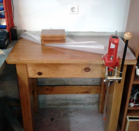

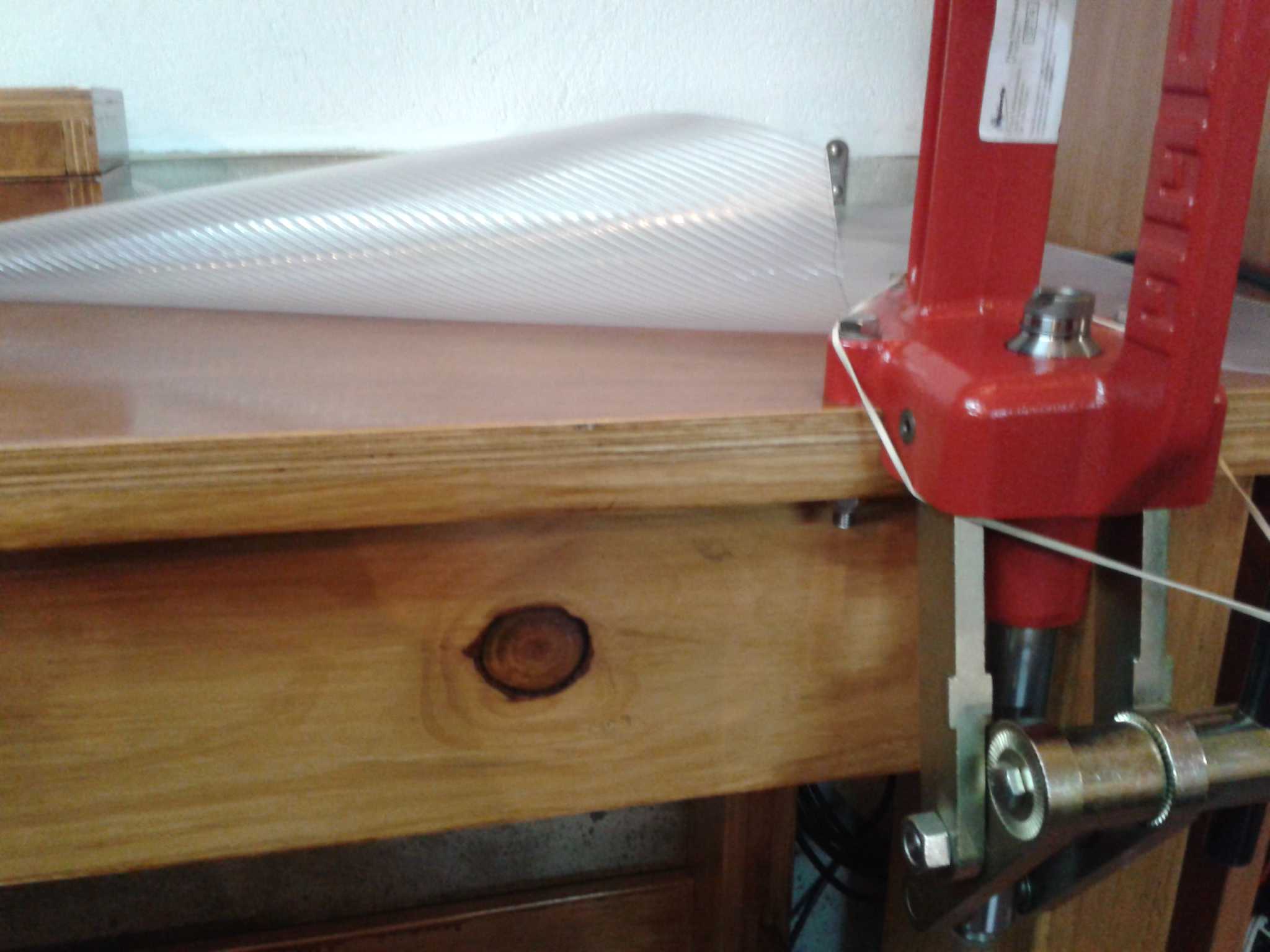

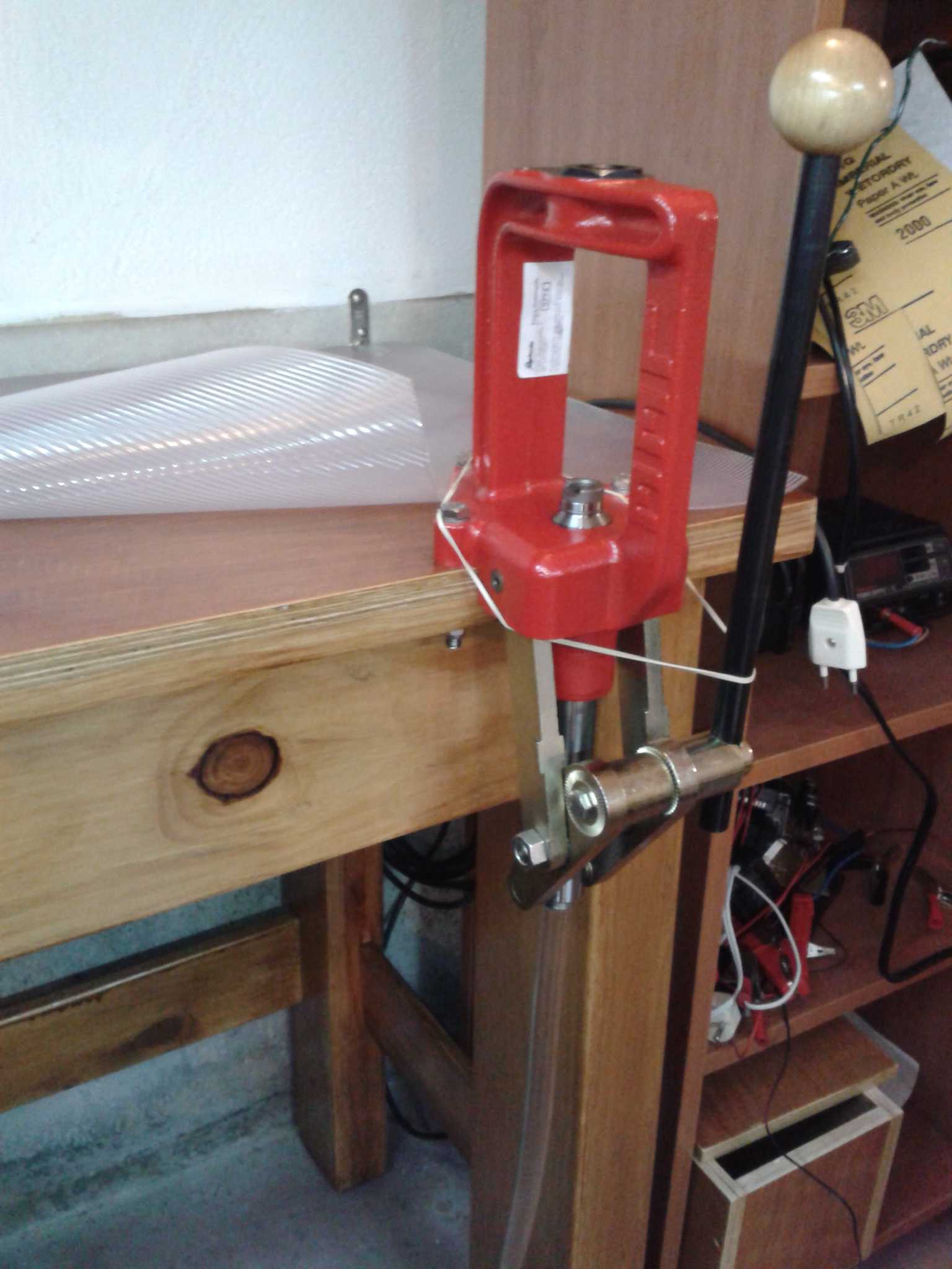

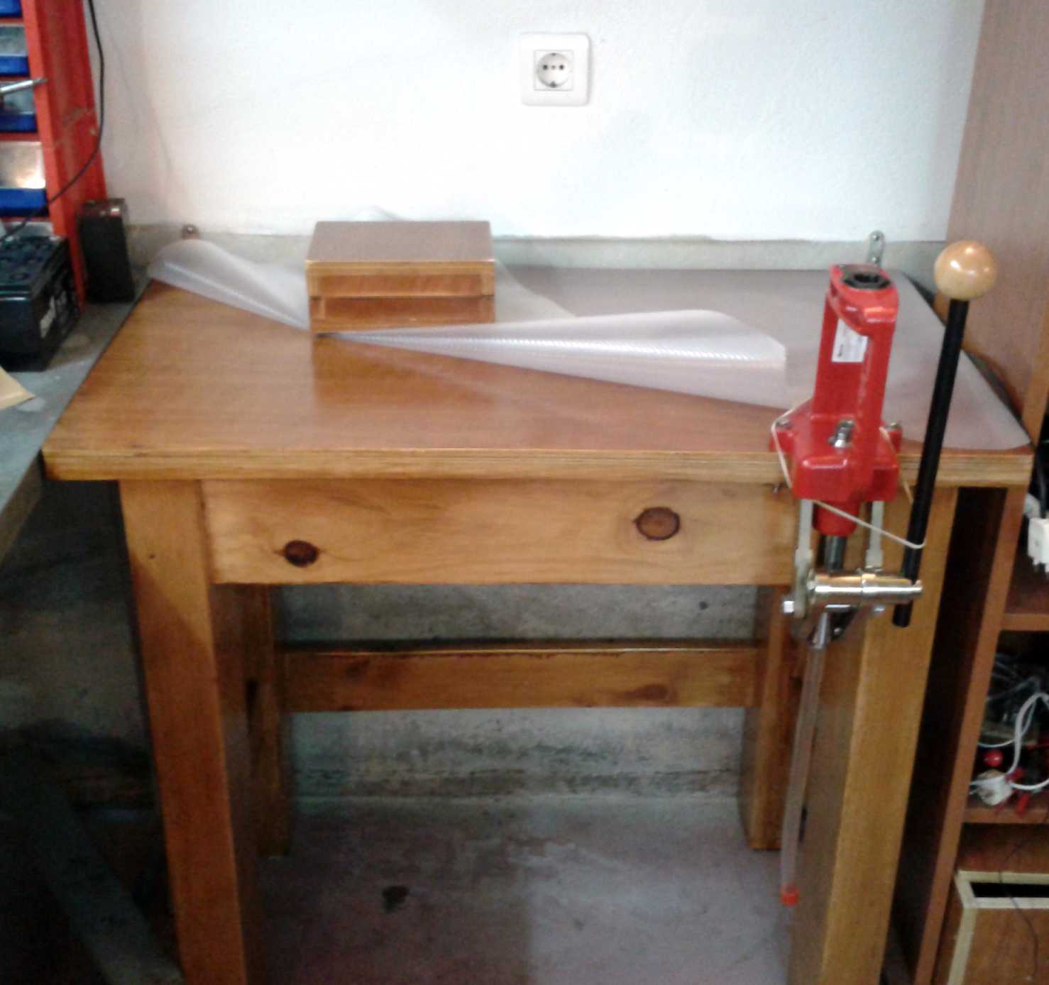

Bueno, yo me he hecho la mesa de recarga en un 50% o algo más con madera reciclada he, he.... explico. Cuando compré el armero, me vino en el transporte con un palé de madera. Me llevó tiempo, pero finalmente pude ir quitando poco a poco los listones de madera que traía dicho palé. La madera no estaba muy envejecida como otros palés que tienen tiempo o están a la intemperie, tras quitarlos les pasé un cepillo y una buena lija. Las patas las hice muy reforzadas, las quería gordas para darle peso y sustento a la mesa. Las patas son tres tableros del palé unidos con tornillos y encoladas, apretadas con sargentos y tras lija, parcen un solo poste de madera. El tablero (meseta) de la mesa lo hice lo doble de gordo, le metí un trozó de madera de pino contrachapado que tenía y por la parte inferior le metí los listones del palé, atornillados y encolados. Bueno, al final una mano de tapaporos y otra de barniz con un poco de tinte y listo. Lo del tinte ha sido por que ya tenía el barniz así en casa, sino le hubiese metido el incoloro, que con el color claro de la madera hubiese quedado muy bonita.
Tras terminarla y colocarla en el garaje contra el muro, le atornille dos pequeñas escuadras para que no se moviese ni temblase, ahora está como una roca.
Posteo esto y en cuanto le haga las fotos las cuelgo.
Se puede ver el suelo y la parte inferior de las paredes.... son del garaje subterraneo (sucio), recargo ahí puesto que si explota la pólvora me levanta la casa unos centímetros más, ....como quería cuando la construí. :mrgreen: :mrgreen:
Saludos. :lol: :lol:

Una solución para la mesa es comprar tres escuadras grandes, de las que se usan para montar estanterías y dos patas de hierro, ( en leroy merlin o en ikea todo 30 euros) y un tablero laminado de 20mm, cortado a la medida del hueco, las escuadras las atornillas en la pared en la parte de atrás y las patas en la parte de delante, una justo debajo de donde vas a poner la prensa, te quedara bien y no se moverá al recargar.

Saludos Mortadelo ,es fundamental la estabilidad del lugar ,muy buena idea con las escuadras y ademas económico.Deu. :birra^:

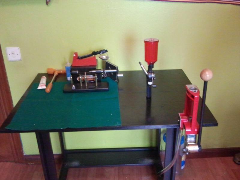

Una fotito mas de cómo quedó la mesa con un kit que me agencié en LIDL.
No la doy por terminada, aún le faltan unas estanterías a cada lado del kit.
Seguiremos informando...

yusius escribió:Una fotito mas de cómo quedó la mesa con un kit que me agencié en LIDL.
cabronazooooooooooo te ah quedado preciosa la mesa tioooooooo, yo esta tarde termino de pintar y fortalecer la mesa y cundo enganche la maquina os paso fotossss

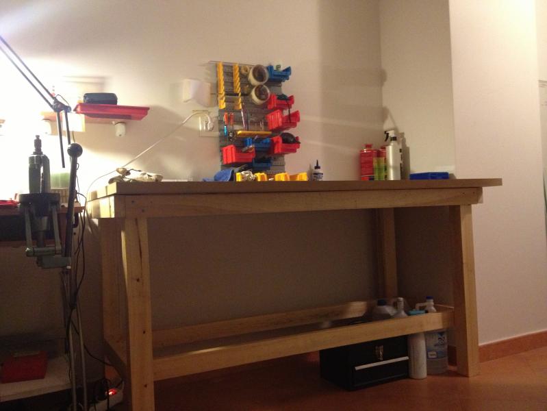

Re: Mesa de recarga
Mensajepor Sharcastico » 03 Abr 2013 14:54

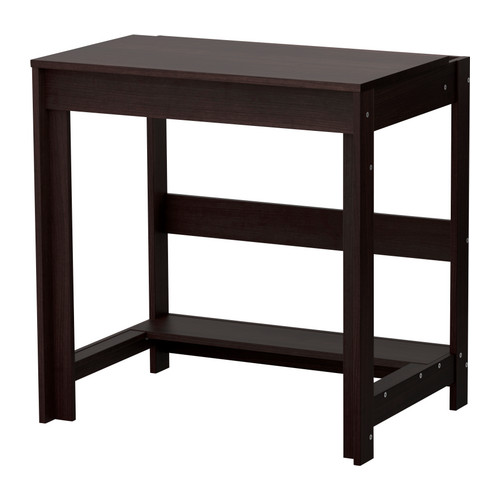

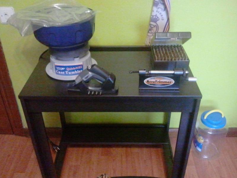

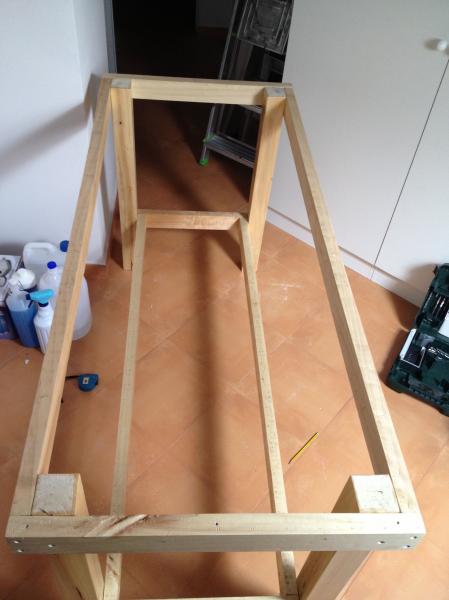

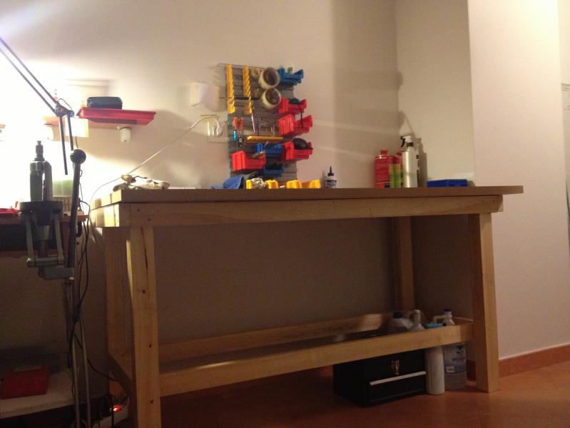

Bueno aqui os dejo el proceso de montaje de mi mesa de como llego a como esta no soy un manitas como la mayoria de vosotros pero de momento cumplira para la que ah sido diseñada para recarga.
Mas adelante seguro que me hare otra mejor y un poco mayor y mas fuerte pues como todos con el tiempo aprendemos de los errores.
Ante mi próxima entrada en el mundillo de la recarga, teniendo ya preparado un rinconcito para ello, habiendo 161
asi me llego. precio mesa 17 € Ikea
asi llego.
Ante mi próxima entrada en el mundillo de la recarga, teniendo ya preparado un rinconcito para ello, habiendo 160
vista de la mesa a quienle suena el limpiador y el recortador de vainas jejeje era de uno vosotros pero ya noooo
Última edición por Sharcastico el 04 Abr 2013 08:31, editado 3 veces en total.

Visto Que necesitaria algunas mejoras como aguante y espacio me decidi por acoplarle una tabla de 90*50 y 3cm de grosor.
Ante mi próxima entrada en el mundillo de la recarga, teniendo ya preparado un rinconcito para ello, habiendo 170
La mesa ya mejorada listones madera 8€
Última edición por Sharcastico el 03 Abr 2013 15:27, editado 2 veces en total.
