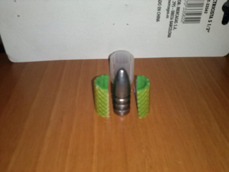

------------------------------------------------------no le tiro con esa le tiro con las que hago yo en calibre 458 de 500 grains.........!

a menudo he pensado en hacer balas subcalibradas como las del compañero, pero no las he cargado porque no sé la friccion que va a provocar ese tipo de goma al pasar por el cañon.....¿¿no le costará un montón a ese material deslizarse por las paredes del cañón?. ( hablo de las del sabot de manguera).

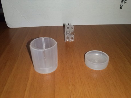

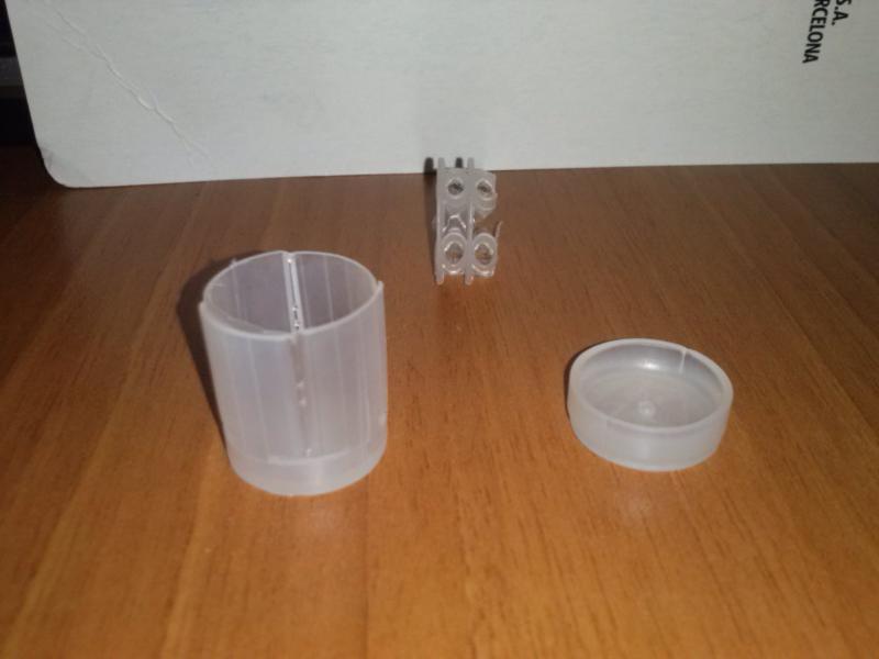

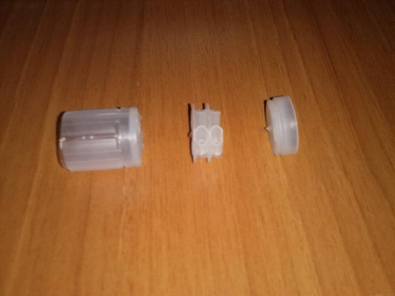

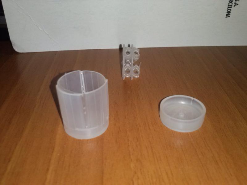

---------------------------------------------------------------------hola hornet a ver si me esplico 1º cojes un cartucho lo abres sacas los perdigones sacas el taco dejando solo la polvora dentro del cartucho. 2º cojes el taco y separas el contenedor de los perdigones de la pieza de plastico(espaciador) que esta gusto por de bajo del contenedor luego separas la pieza de plastico que entra en contacto con la polvora y la seraras de la misma que la anterior (espaciador)3ºcojes un trozo 5mm mas larga que el contenedor de perdigones de manguera del mismo estilo y materiales que la de la foto luego la cortas de manera que te queden dos trozos como dos medias lunas. 4ºcojes los trozos de maguera y los juntas corte con corte y los metes en el contenedor de plomo hasta el fondo sin que los cortes de la manguera coinsidan con los del contenedor.5º metes la bala de calibre 458 del peso que apetesca y solo que da montar el cartucho como si uno de perdigones fuera solo sin la pieza que esta entre el contenedor de plomo y la pieza que esta en contacto con la polvora......!

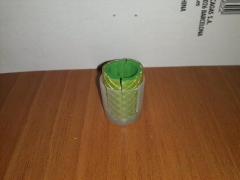

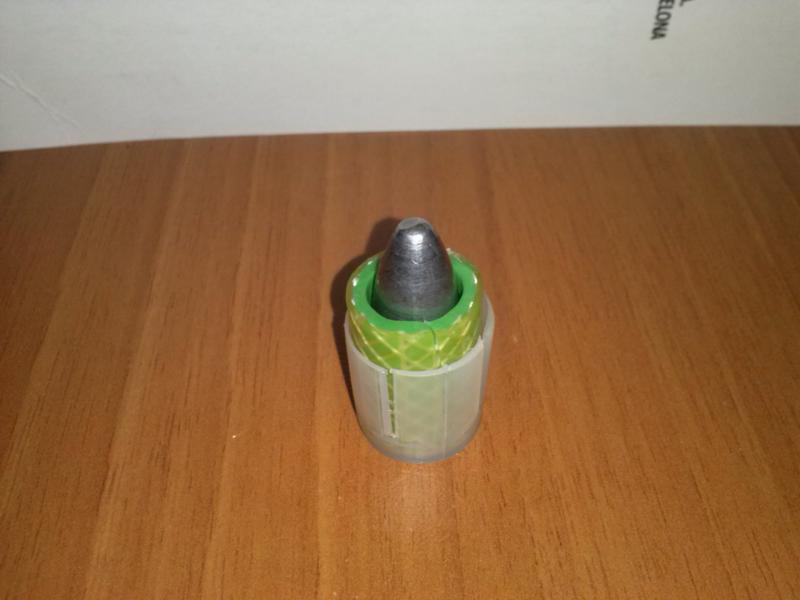

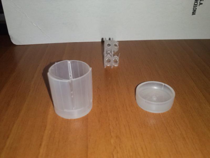

y como te puedes fijar la manguera va dentro del vaso comtenedor de perdigones y no tiene ningun problema por que es el vaso es el que roza en el cañon y no la manguera........espero a verte solucionado tu duda y si tienes mas no lo dudes pregunta que preguntado se llega a roma.....!

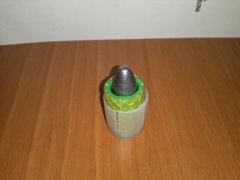

¿Para qué carga de perdigón eran los cartuchos desmontados? Lo digo porque así a ojo, sin hacer los cálculos exactos, 500 grains son alrededor de 33-34 gramos de plomo y si le cortas la base del taco acercas el peso de la carga a la pólvora con lo cual aumentas la presión, algo a tener muy en cuenta para evitar accidentes, que aunque las pólvoras nitro de escopeta son bastante seguras no hay que olvidarnos de lo que son.
En cambio, visto el sistema del "proyectil con sabot engomado" si me permites la expresión, al ir tan "envuelto" el proyectil y ser tan subcalibrado (.458" serán unos 11'5mm aprox. y el cañón de escopeta del 12 son 18'5mm) no lo veo peligroso para el arma ni el tirador, otra cosa es el resto pero como dices que va bien , pues perfecto.
Lo probaré uno de estos días con unas puntas del sharp de 500 a ver qué tal...

lewis escribió:¿Para qué carga de perdigón eran los cartuchos desmontados? Lo digo porque así a ojo, sin hacer los cálculos exactos, 500 grains son alrededor de 33-34 gramos de plomo y si le cortas la base del taco acercas el peso de la carga a la pólvora con lo cual aumentas la presión, algo a tener muy en cuenta para evitar accidentes, que aunque las pólvoras nitro de escopeta son bastante seguras no hay que olvidarnos de lo que son.
----------------------------------------------------------------------hola lewis esplico cuando uno dispara un cartucho los perdigones hacen precion hacia las paredes de la escopeta eso es por que son muchas piezas de plomo sueltas y resultado son altas preciones a diferencia la bala que uso que es una sola pieza de plomo que va centrada y separada con casi 4mm de material sintetica y como es una sola pieza de plomo no hace precion en la paredes del cañon de la escopeta y asi que no hay altas preciones....tu pruebalas y veras el resultado mejor si las disparas con un cañon estriado.................los cartuchos que utiliso son los SAGA HIGH SPEED DE 36 gramos y para el peso de 32,4 gramos x bala van percfecto....!
