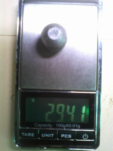

El calibre usado ha sido el cal.12, el de mi escopeta de caza Beretta Urika 390al con choque de 4****, el peso del arma no lo recuerdo pero está alrededor de los 3kg y poco (creo)
El peso del proyectil es de 29'4o gramos, es la bala Slug de Lee de mi fundida propia, que da 17'45 mm de diámetro, por tanto va subcalibrada y ha de ir dentro de un taco o de un sabot. Yo uso taco de cartucho de caza al que he practicado cortes longitudinales a las aletas para que abandone el proyectil nada más salir del cañón, además dentro lleva una pequeña soleta de cartón para que no se pegue el plomo al plástico del taco. LLeva 1'55 gramos de pólvora Opt-A que es la habitualmente usada para cartuchos de caza en otras medidas,claro está. Cierre en estrella y rebordeado.

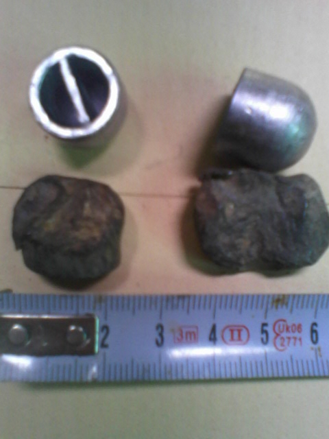

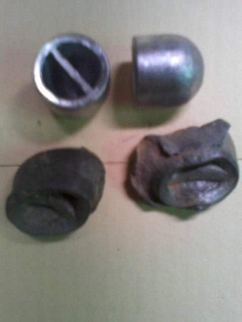

Recuperadas del talud del campo de tiro. Conservan TODA LA MASA, sin fragmentarse ni astillarse, con lo cual hubieran transmitido TODA LA ENERGÍA a la pieza, que hubiera recibido un impacto brutal y una herida mortal .

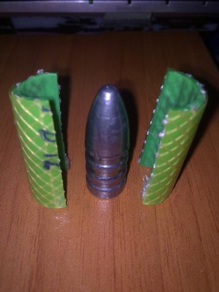

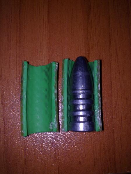

hola lewis buenos dias muchas gracias por toda la informacion las balas son bastante curiosas yo la verdad es que yo utiliso otro tipo de molde que me da otro tipo de resultados que es el 458 de calibre y de 500 granis de peso al ser mas estrecha y el peso repartido a lo largo y no a lo ancho la penetracion es superior y el peso el mismo bueno en este caso las mias son superiores en peso pero seguro las hay del mismo calibre 458 con el peso de las tuyas oye que tus resultados son muy buenos

lewis escribió:Ya veo, el molde que usas, si no me equivoco, es el de Lee para bala del cartucho 45/70 Gov de 500 grains nominales de peso. Esa quiero probarla para el 45/70 cuando pueda hacerme la turquesa. Por cierto si la encamisas o "entubas" (no sé el resultado con esa goma) seguramente no hace falta que la engrases como parece que va. (Calienta un poco más el molde antes de hacer las puntas de manera que las aristas de las bandas de engrase sean rectas y no redondeadas,aunque aquí "engomadas" no será tan importante.)
¿De precisión va bien? ¿Agrupa a 50 mts aceptablemente? La penetración sí debe de ser buena porque al mismo peso pero mejor aerodinámica, si se mantiene, mejor resultado.
-----------------------------------------------------hola lewis efectivamente es el molde para los cartuchos 45/70 de lee se puede decir que es una camisa cortadas del largo de taco para el plomo y despues las corto en dos mitades como se ve en las imagenes. el resultado es perfecto por que taco+manguera+bala agustan perfecto sin forzar ninguno de los elementos involucrados a la hora de hacer el disparo. para hacer las puntas se aplica lo mismo como si fueran para cartuchos metalicos.en el molde no son rectas tienen un pequeña inclinacion presicion a 50 metros mejor di a 100 metros cuando las prove me puse esquisito yo tengo una escopeta benelli super nova con cañon estriado le instale un visor y un bipode y tire tendido a 100 metros y hise unas agrupaciones +/- como las tuyas pero luego tire de pie y la diferencia fue muy poca en penetracion la verdad no las eh provado tendre que provar porque para que tener alcanse y no tener penetracion....!

Me parece muy ingenioso el sistema de encamisado o mejor dicho de sabot casero que te has fabricado y si además funciona, miel sobre hojuelas.

muchas gracias lewis y tengo mas ideas con una mezcla de manguera+ceradeavejas+perdigones que ya las eh provado y va de maravilla......ante la crisis toda idea es buena..........un saludo....!
